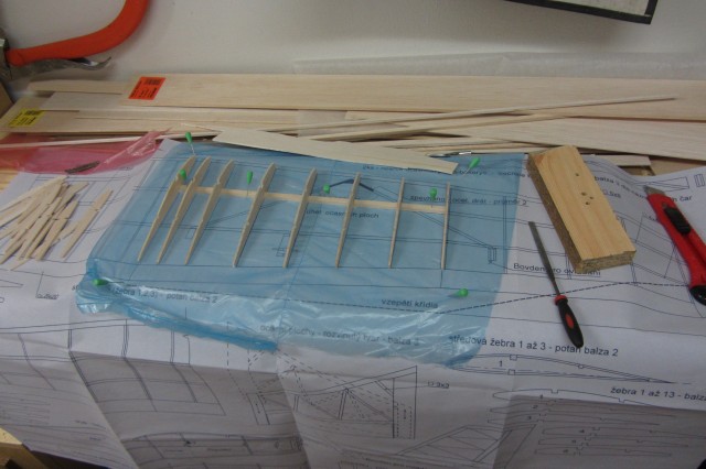

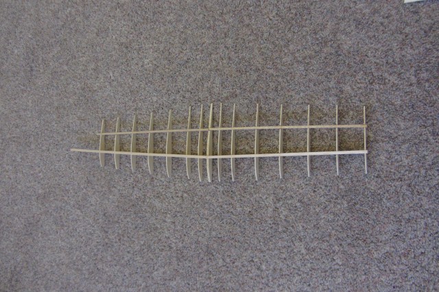

Tak jsem měl minulý týden jarní prázdniny a bohužel jsem marodil :? . Nic mi ovšem nebránilo si v dílně pořádně zatopit a pracovat na modýlku :twisted: . A to hlavně poté, co mi soused přinesl nový balsoříz, dal jsem tam 3 žiletky Tiger a nadělal jsem si krásně lišty pro nosníky křídla. Při stavbě jsem nefotil, to mi snad odpustíte, byl jsem hodně zažranej ve stavbě a nechtělo se mi dělat něco jiného, ale přesi jen pár fotek jsem udělal.
První fáze stavby křídla

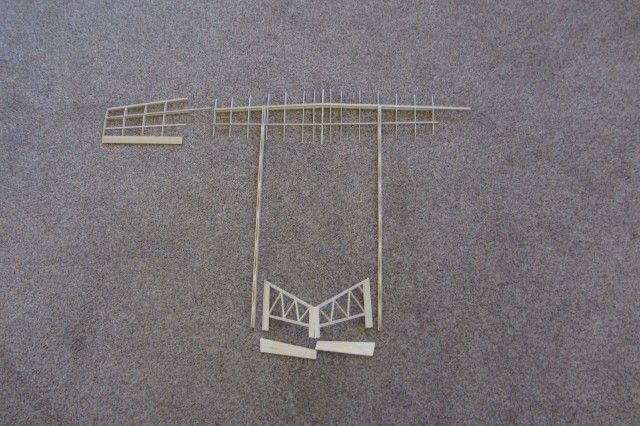

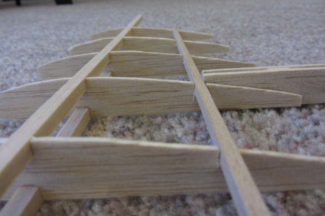

Zde přikládám fotky toho, co už je hotové, semtam se objeví (a možná i projeví) nějaká nepřesnost, poprvé to je křídlo, které nemá rovnou spodní stranu a tak uvidíme, doufám, že aspoň trochu to poletí :| .
Vše, co jsem dosud postavil
Křídlo bez uší
Křídlo bez uší

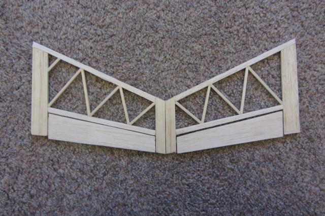

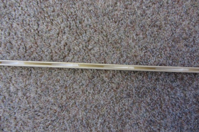

Toto je nosník ocasních ploch, potah balsa 2, uvnitř jsou vlepeny lišty standartní balsy 3. Je to docela pevné, ale mohlo by to být pevnější.
Ocasní plochy, jsou tvořené pouze balsou 3mm

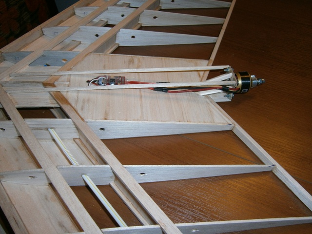

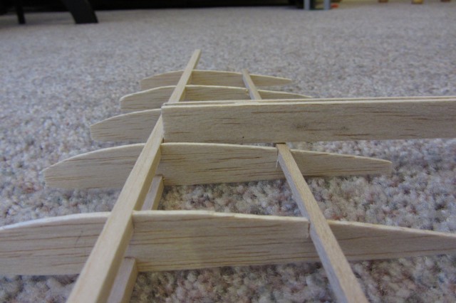

Během stavby jsem narazil na něco, s čím si nějak nevím rady, zatím k tomu ještě nepřišlo, ale cituji návod: "Ještě před potažením křídla jsou do něj vlepeny oba nosníky ocasních ploch, stejně jako trupová gondola." dle foto na webu je to nějak takhle:
Obrázek zkusil jsem vyfotit, jak to ale vypadá u mě ve skutečnosti a nevím, jak to mám vymyslet (viz další příspěvek, nemůžu sem vložit více jak 5 obrázků).

Máte nějaký nápad, jak si s tím poradit? Z druhé strany tohohle žebra přijde také servo, které bude pohybovat ocelovým drátem v trubičce podél tohoto nosníku.
Přílohy
Vlepení brání lišta 4x4 na horní straně zadní části žebra. Bude zde také bránit odtoková lišta.
Dle fotky z webu má začínat nosník od prvních dvou lišt.
Příspěvky: 2226
Has thanked: 104 times
Been thanked: 374 times
Re: Mars 1100 mm
Vypadá to, že si s tím konstruktér moc hlavu nelámal a nejprve slepil celé letadlo dokupy a pak potáhl! No není to zrovna ideální řešení, ale vypadá to, že je to tak myšlené. Manipulace při potahování bude teda pěkně na ho...
A jestli ti pro vlepení nosníku překáží ta zadní lišta, tak ji prostě napřesno vyřízni aby prošel nosník a zalep ji tam tak aby byla zalepená od prvních dvou lišt. Ten zadní nosník popřípadě v rohu vyztuž trojúhelníčky z balzy.
Ten nosník ocasek je myšlený, že bude slepený s jedním žebrem?
