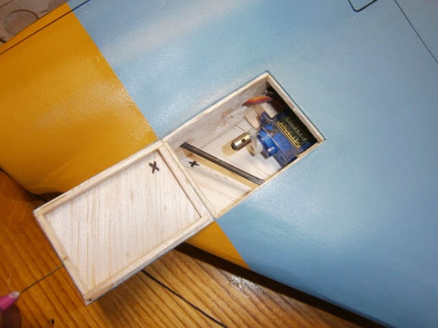

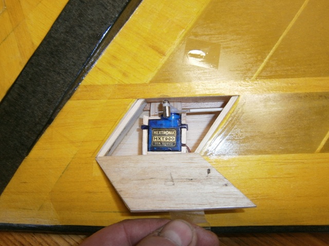

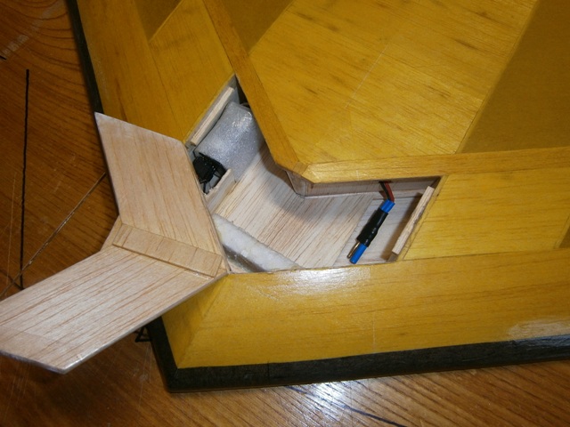

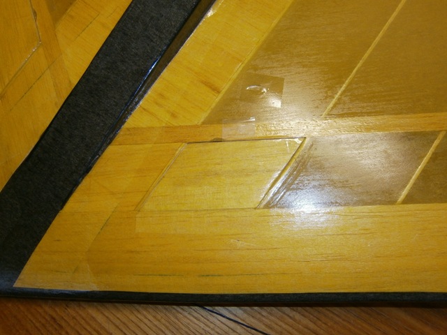

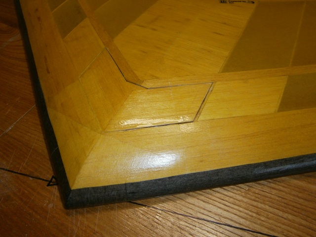

Nejdřív pár fotek jak to mám s dvířkama na samokřídle. Na první jsou navíc vidět místa napojování potahového papíru ve špičce. Jako pant je použitý v obou případech proužek vliesu, který je taky pod potahovým papírem (ply-span).
Dvířka pro baterku jsou zajištěná zapíchnutým modelářským špendlíkem v mezeře :lol: sice nic moc řešení, ale zároveň si tím špičatým špendlíkem pomáhám při otvírání.
Dvířka k servu jsou přelepená průhlednou isolepou, která jde kdykoliv bez následků strhnout a otevřít. Samozřejmě se musí opatrně. Navíc je tam vidět jediné protržené místo potahu, které se mi od jara povedlo. Nejdřív jsem myslel, že ho ,,sešiju,, kanagomem, ale nakonec jsem taky použil průhlednou pásku... bylo to rychlejší a jednodušší řešení.

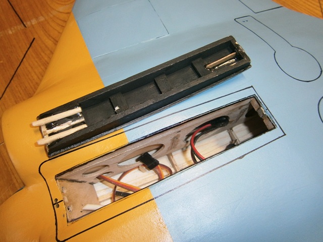

A ještě pár dalších řešení. Přístup k prostoru pro baterku na Hortenu. Vpředu dva kolíčky pro zasunutí do přepážky a vzadu vlepený magnet pro zajištění a udržení na správném místě.
Dvířka k servům mají pant už jenom z jedné vrstvy potahového papíru a zajištěné pouze zatlačením do konstrukce která je udělaná napřesno, aby šla rozumně zavřít (zatlačit) a pomocí něčeho špičatého zase bez problémů otevřít. U tohohle letadla jsem volil nejlehčí možné řešení... myslím tím hmotnostní. Nemám ale ještě odzkoušenou funkčnost tohoto řešení.

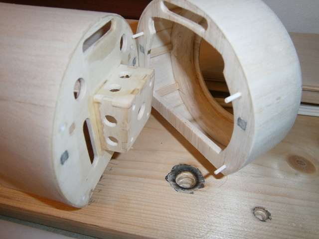

Další moje oblíbené řešení, magnety a 4 vodící čepy zhotovené z lanovodů. Vnitřní na motorovém krytu a vnější vlepené v motorové přepážce. Trochu náročnější na přesnost, ale dá se to bez větších problémů zmáknout.
