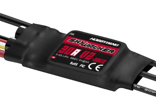

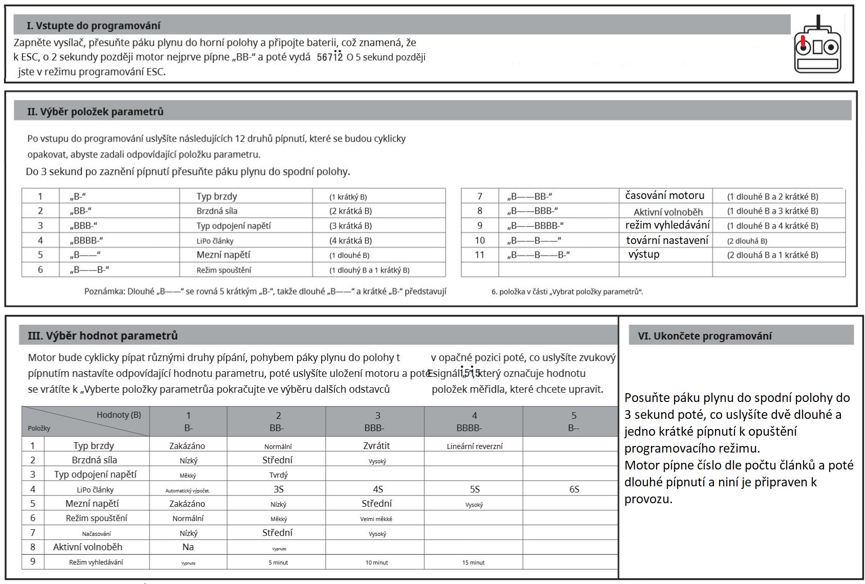

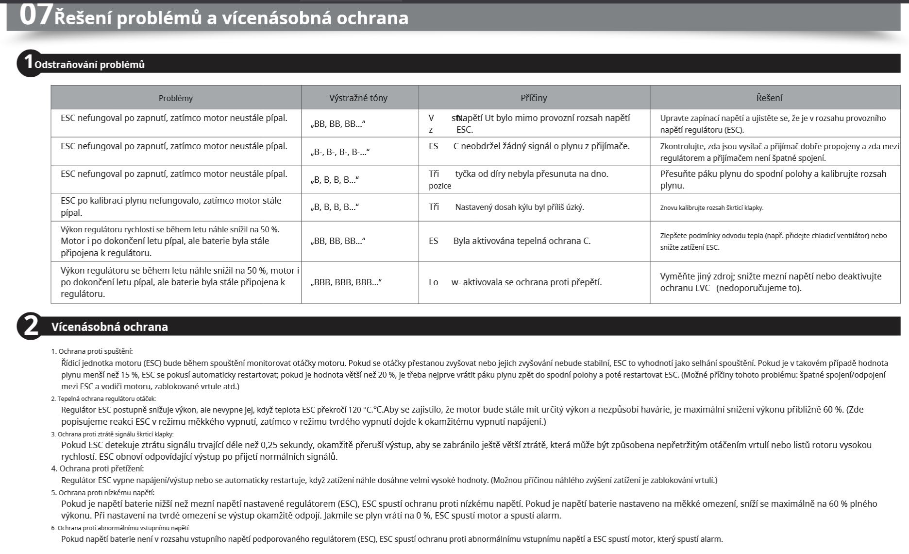

Ahoj Piloti
Dnes jsem se konečně dokopal k úpravě návodu k regulátoru,
který se objevuje v posledních modelech SkySurfer X8.
Návod ukazuje, jak si ho nastavit pomocí vysílače,
bez potřeby dalšího hardwaru. Pokud je to přehledné, dejte vědět.
A pokud tam najdete chyby, napište také.

Myslím, že je to vyčerpávající, díky!
