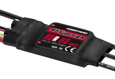

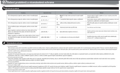

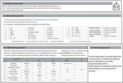

Příspěvek od joskapilot »
Ahoj Piloti
Dnes jsem se konečně dokopal k úpravě návodu k regulátoru,
který se objevuje v posledních modelech SkySurfer X8.
Návod ukazuje, jak si ho nastavit pomocí vysílače,
bez potřeby dalšího hardwaru. Pokud je to přehledné, dejte vědět.
A pokud tam najdete chyby, napište také. :lol:

Re: SkySurfer X8 - začátečnický RC model
Myslím, že je to vyčerpávající, díky! ;)
