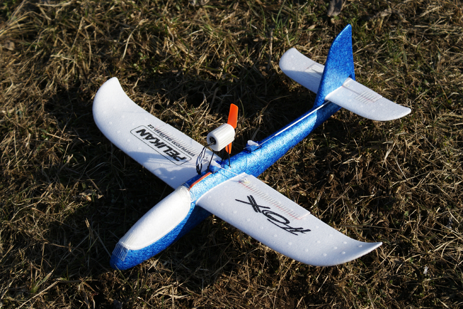

Mám Bolta od Pelikána, je to až na nějaké detaily totožné letadélko, má rozpětí 600mm, chystám se ho v průběhu času omotorovat a hurá do vzduchu...
Teď mi létá jako házedlo a těžiště mi vychází za polovinu křídla, odhadem tak do 60-65%
Přijde mi to dost vzadu, tak se chci zeptat na tvé zkušenosti s polohou těžiště, kam zhruba vychází???

Na Foxovi to vychází zhruba v té 1/3 křídla. U toho Bolta to může být třeba krapek jinak... pokud ti to v tom nastavení v 60% lítá jako házedlo dobře, tak to tak nech. No a nebo si to můžeš zkusit vypočítat pomocí programu WinLaengs4 a uvidíš, jak ti to vyjde:

Přestavbu Bolta jsem úspěšně dokončil a éro dnes zalétal.... lítá to nad očekávání dobře, jen jsem zlehka dotrimoval a je to
Zbavil jsem se zbytečné zátěže-zkrášlovací samolepy, ocelová kulička pod kabinkou a ušetřil 14gramů
Letová je s baterií 2S 350mAh rovných 100gramů a ještě by šlo trochu ubrat-zkrátit zbytečně dlouhé kablíky k servům a k reglu, ale už to lítá tak se v tom hrabat nebudu
Těžiště jsem dal na nějakých cca 35-40% hloubky a funguje to...
Řízené jsou K,V,M ale furt při lítání používám podvědomně směrovku, nějak si nemůžu zvyknout že ji tam nemám.

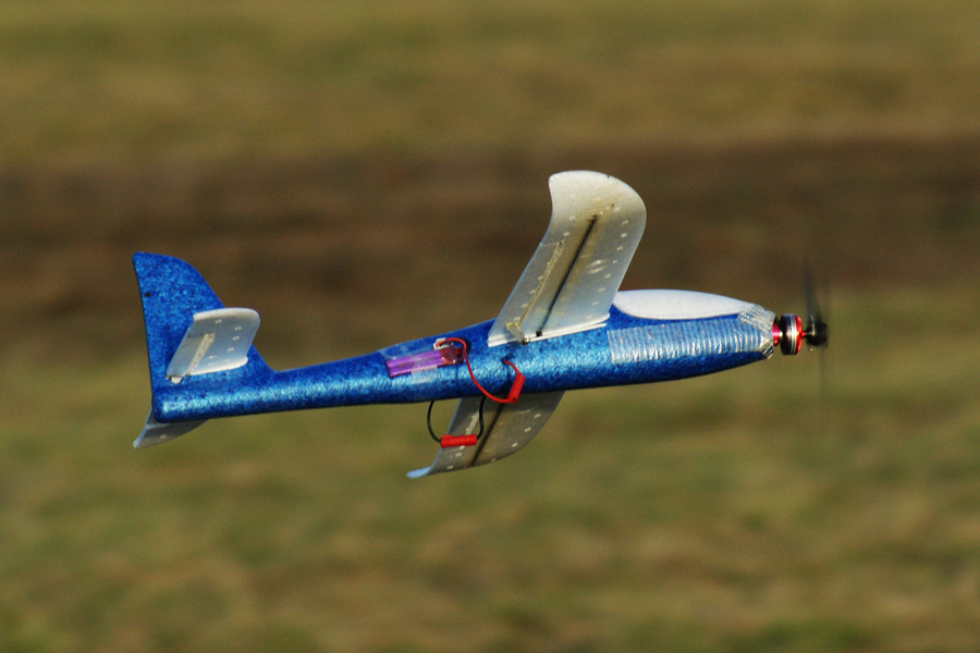

Namontoval jsem na Bolta o dost větší vrtuli, GWS 6x3 (a ještě by motor utáhnul o palec větší) a je z toho celkem slušný mini hotliner
Nakonec i s tímto létám na zahradě mezi domy, hlavně tedy dost vysoko nad domy a je to dost dobrý adrenalin....

Letos na jaře jsem se chtěl Bolta zbavit (prodat, ne zlikvidovat
) ale osud tomu chtěl jinak a letadélko mi zůstalo doma. Odešlo servo výškovky (proklínané GO-3,7 po dvou vylétaných baterkách) a tak nějak o něj nebyl zájem.... už jsem měl i vymyšlené, kam použiju motor a ostatní ,,vnitřnosti,,
Asi před 14ti dny jsem ale objevil ve výprodeji docela schopný 3článek (původně lítal 2S Li-Po), jak velikostně tak vahou a hned mě napadlo, že ho nějak nacpu do Bolta a trochu ho zrychlím
Po úpravách vnitřku trupu aby se vše vešlo jak má, jsem ho byl dnes mezi dešti navečer hodit....
A dobrý
docela hukot když letí naplno kolem
ložiska jsou v háji
ten motor už vydržel neuvěřitelný věci.
Letadlo ztěžklo ze 100 na 119gramů a jenom mu to prospělo, létá lépe, je mnohem rychlejší a přijde mi, že se i líp řídí. Mám z něj radost, konečně něco malého, levného, nenáročného do auta....
