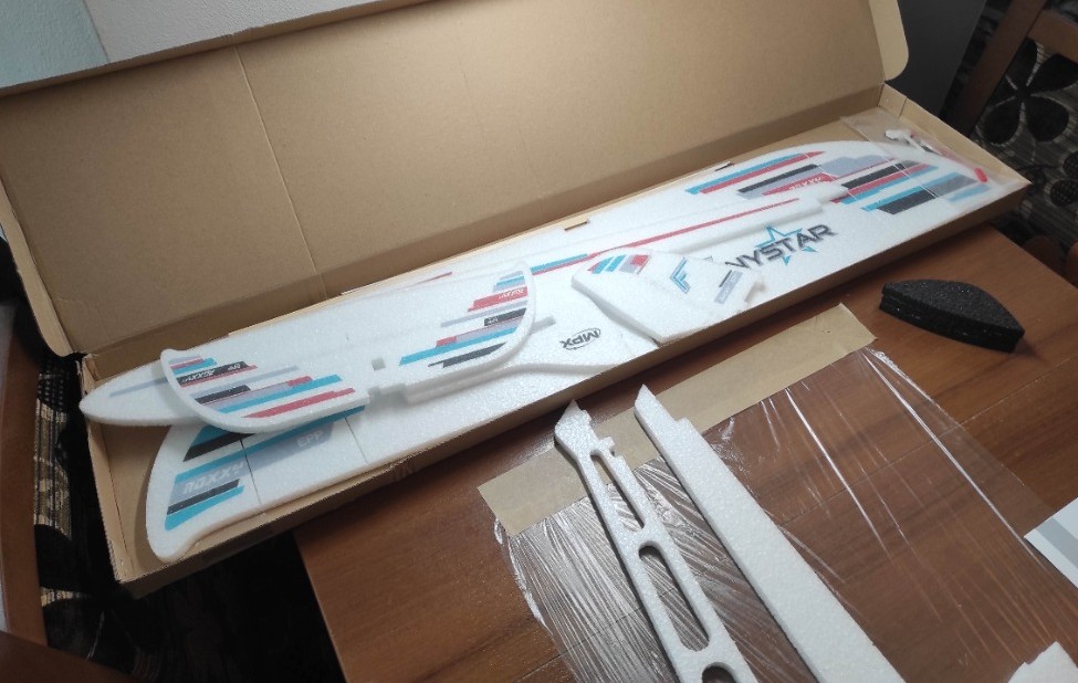

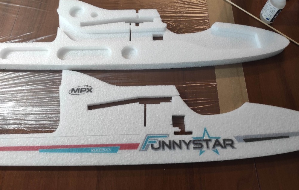

Stavba je pro zkušené velmi jednoduchá, v případě trupu se slepí 3 desky EPP, přilepí se směrovka s výškovkou a slepí se kabinka. Do křídla se vlepí klínový smrkový nosník, kterým se zároveň vytvoří prohnutí rovné desky a přilepí se dvojité lomení uší.... Jako by to stavbě StepOna z oka vypadla, kdo od koho opisoval?!
V dalším srovnání se StepOnem zjistíme, že je rozměrově o trochu větší rozpětím i délkou, profil trupu je z boku nižší a zároveň hezčí, aerodynamicky čistší, více se podobající nějaké předloze reálného letadla. Lomení uší je dvojité. Model postrádá podvozek, který by šel ale velmi jednoduše doplnit.
