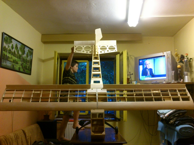

Jo, třeba dej vedle toho korunu nebo krabičku od sirek. :lol: Taky se přidám s pochvalou, vypadá zatím hezky. :)

Tak to je opravdu nádhera :roll: mrkám na drát.Myslím si že velikost je znatelná i s těch fotek.
To bude opravdu kus éra v luftě.Mám taky rád velké modely ale zatím se připravuju na stavbu toho Hawker Hurricana v 1600 mm rozpětí a ten bude mezi spitem (1500) a Stukou (1750).Kam to dám ještě nevím ale ono se něco najde.Proto nemůžu zatím tak velký letadla i když to co mám je už tak dost velký.

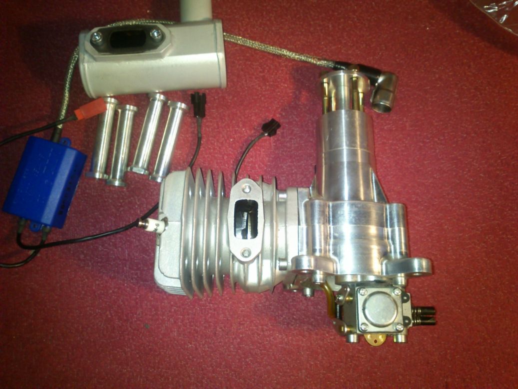

Tak se pomaličku blíží sezona a excelent dostal nový motor, ::)))) Sice China model TGY HP50, ale motor to je. ::))) tak snad pošlapson. A krizová léta si žádají Chinská řešení. ::)))

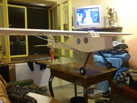

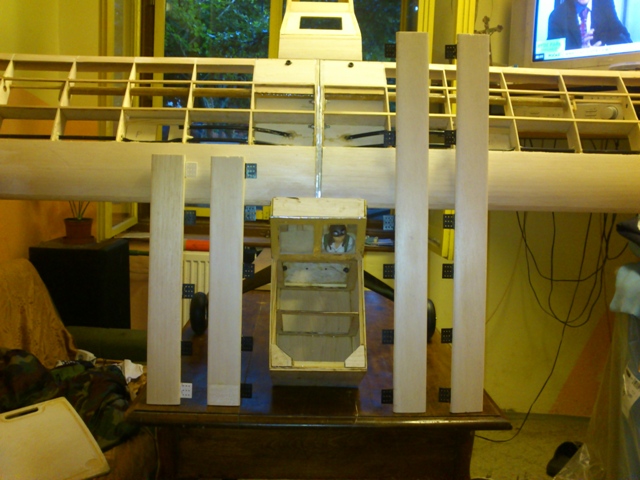

Tak jsem se zase kousek pohnul, přidávám foto. Kabely v křídlech povedou v kabelovodech :D takové plastové trubky z hornbachu, vzpěry jsou hliníkové trubky z tamtéž. Konečné rozpětí 248 cm. Letovka snad už jistá 8 kilo. Podvozek uhlíkovej 10-12 kilo co mě zbyl ze Spirita. Kola china 100 mm s al diskem taková něčím vyplněná guma z HC. Pěkná kola. Čím vylakovat trup pro přípdný únik benzinu ?
