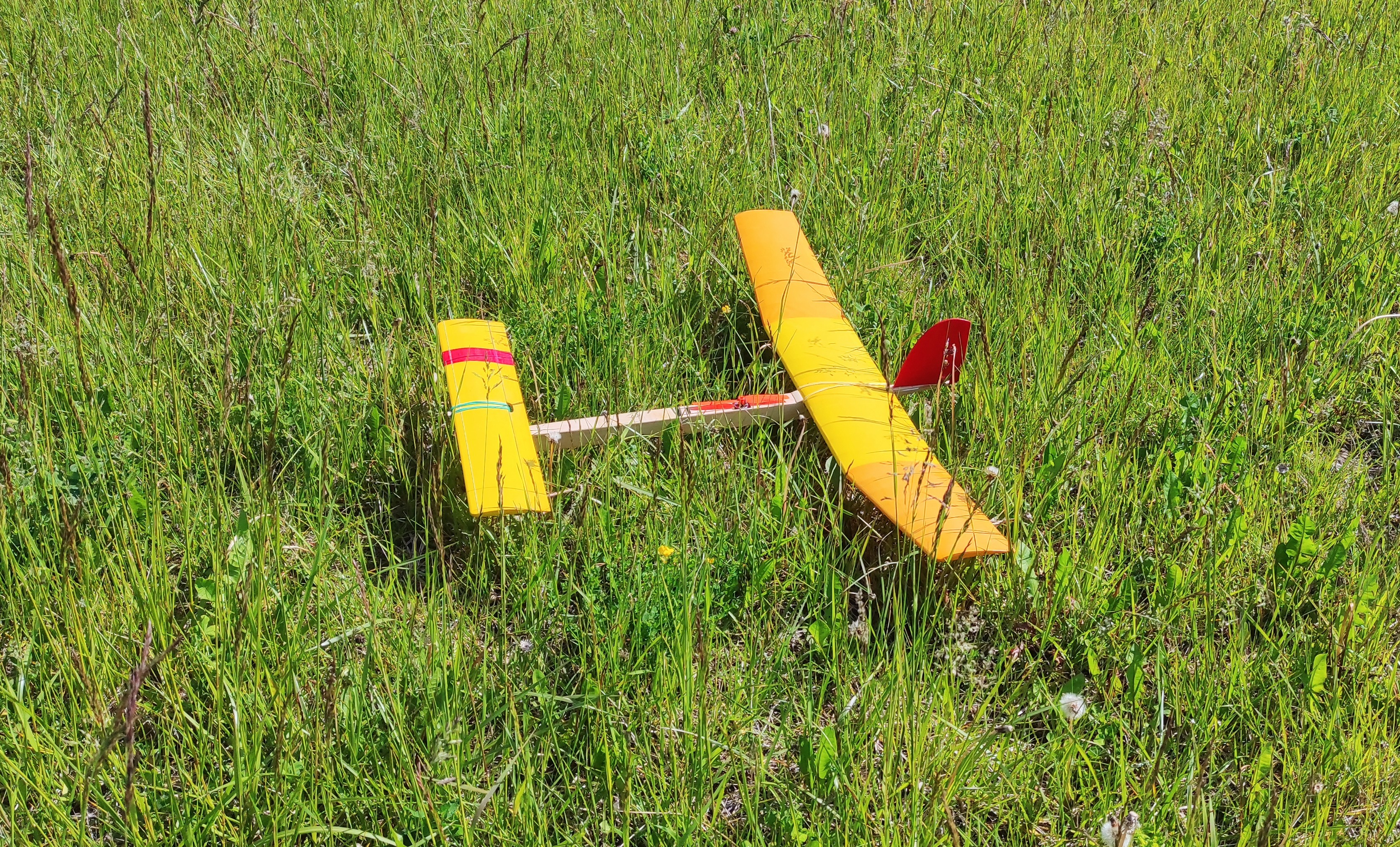

Kachně konečně dozrály všechny barvičky a dnešní podzimní den jak malovaný byl i dnem prvního letu a je to velká paráda 8-)
Sice je ještě potřeba doladit ty správné úhly vytaženého motoru při plném plynu, ale to už je jen drobný detail. Výklopný pylon ale jinak funguje velmi dobře, ale přidávat se musí plynule, aby i vyklopení bylo plynulé a ne moc razantní. Po ubrání se zase spořádaně sklopí.
Také proběhla drobná patálie s gumičkou uchycení vrtule, která právě po razantním přidání plynu praskla a odlétající vrtule sekla do trupu. Vrtuli jsme našli a létalo se dál.
10,5 gramový motor Dualsky s vrtulí GWS 6x3 dává 225 gramovému letadlu dostatek výkonu pro poměrně rychlé stoupání a po ubrání plynu a sklopení pylonu začne krásně pomalu plachtit. Myslím že bude dobře citlivé i na termiku.
Za letu vypadá neobvykle, hlavně když o tom člověk moc nepřemýšlí a pak se diví jak to letí a že to couvá :lol: :lol: :lol:
A ještě pár fotek:
