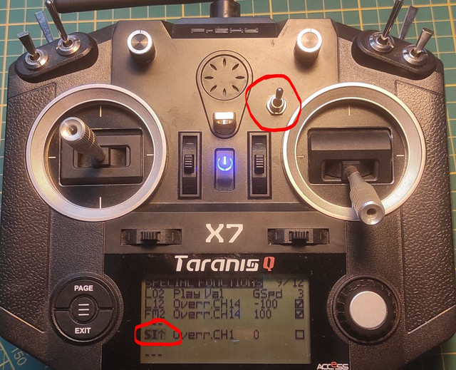

Ani jsem netušil, že měl můj Taranis připravený na desce vývod pro další přepínač ;)
https://jivaro-models.org/taranis_inter ... #gsc.tab=0

Ahoj
Na mém videu výš to mám přímo na tvém bývalém rádiu a měl jsem to už na starém qx7 Taranisu, je to původně myšleno k přepínači umístěném přímo na křížovém ovladači, proto tam už je dutá osa a větší průměr s M4 závitem.
Fungovalo to od nového Open TX a nebo v Edge TX.
