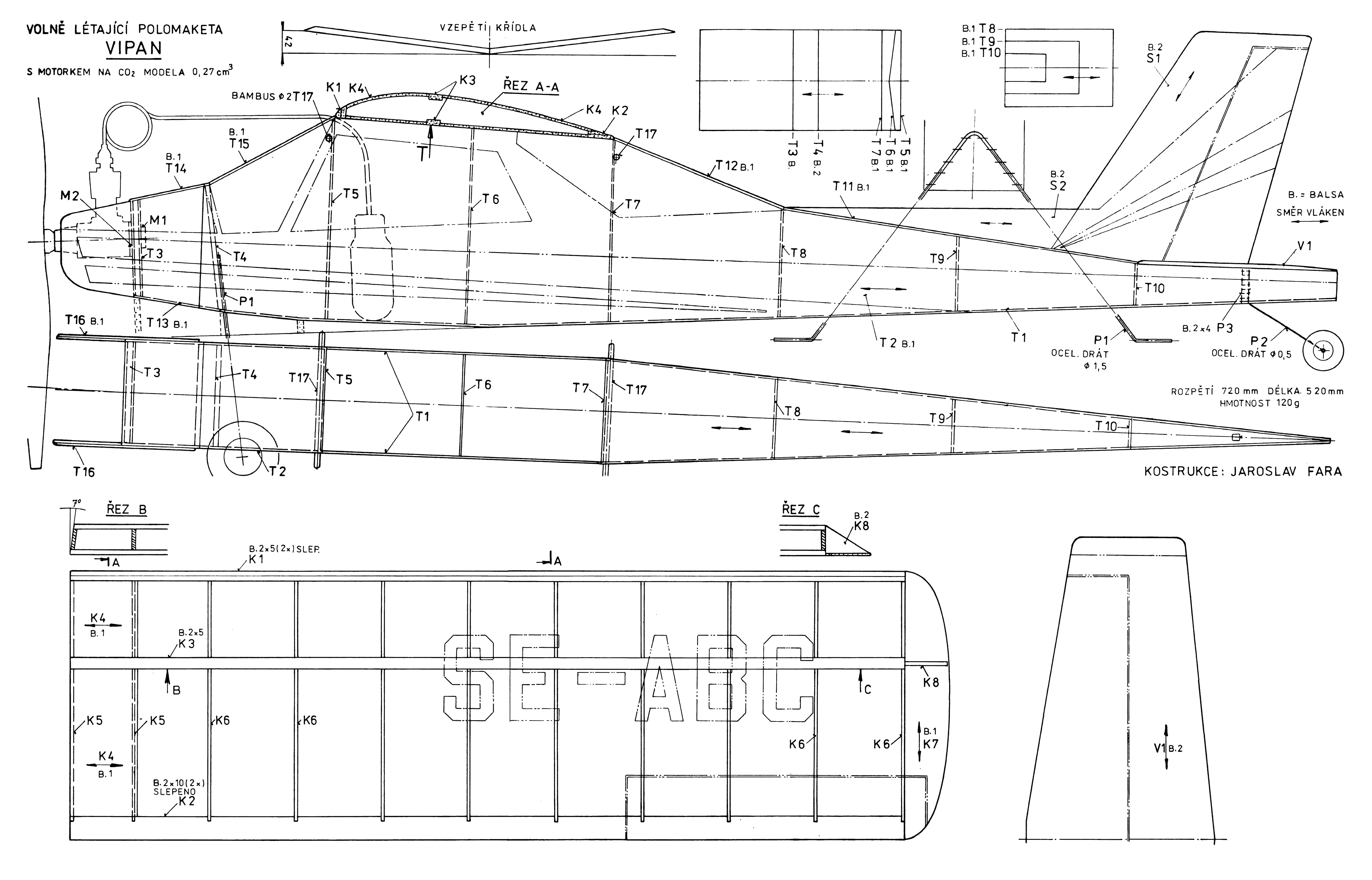

Tohle vypadá opravdu jako zajímavý, hezký a hodný model sice ne pro úplné začátečníky, ale jako další pokračovací RC model, proč né.
Původní plánek maloval Jaroslav Fara a byl otištěn v časopise ABC.
Původní konstrukce je klasická balzová potažená papírem s pohonem na CO2 motor.
Rozpětí: 720 mm
Délka: 520 mm
Hmotnost: 120 g (přestavěné modely na elektro pohon 150-185g)
Plánek polomakety včetně původního návodů z časopisu ABC https://outerzone.co.uk/plan_details.asp?ID=13642

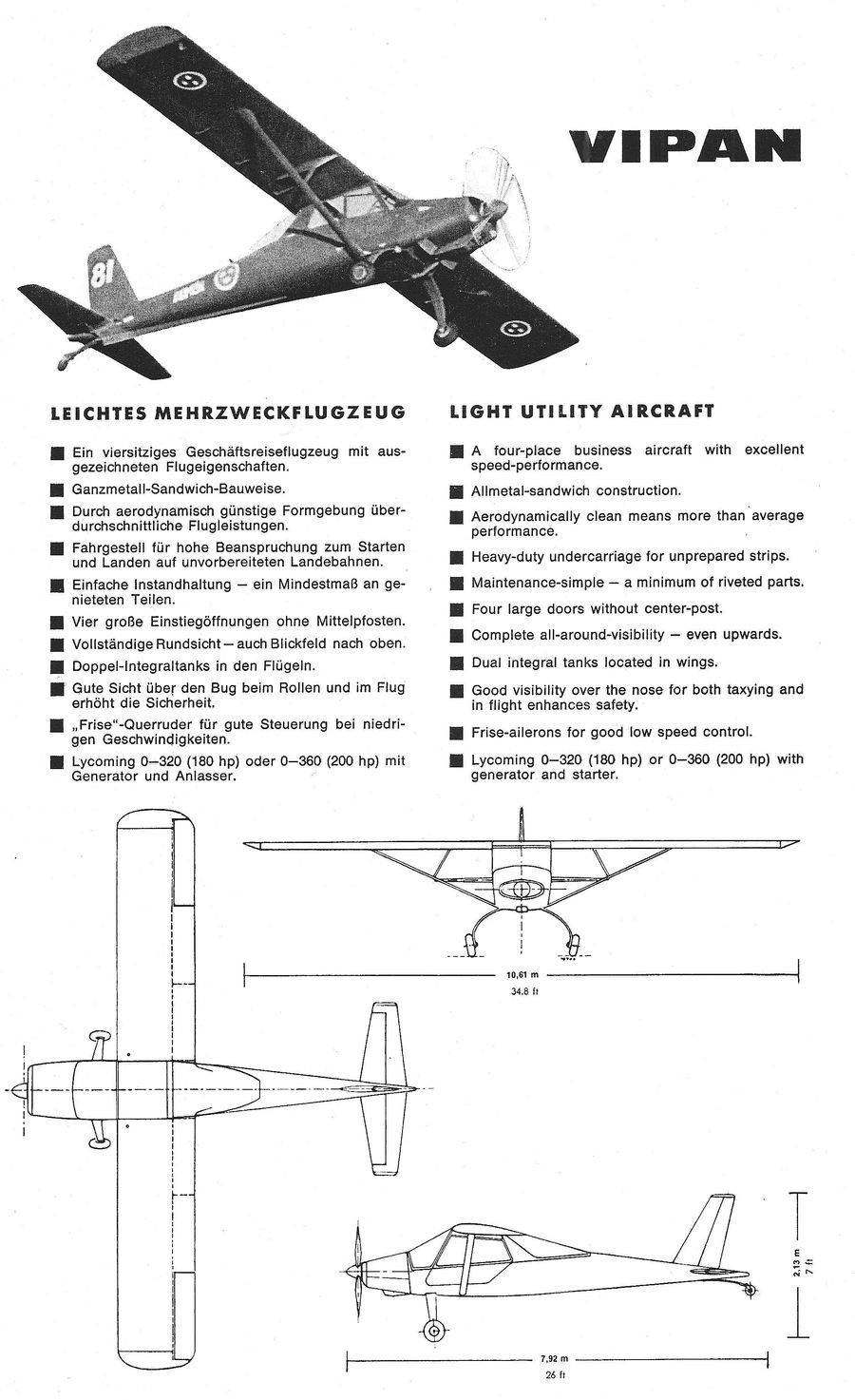

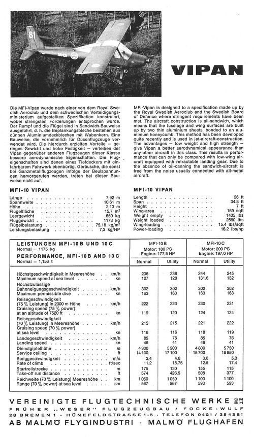

Monografie předlohy Malmö MFI-10 Vipan https://rclibrary.co.uk/3view.asp?ID=15846
Polomaketa Malmö MFI-10 Vipan, původně na CO2, navrhl Jaroslav Fara

Jen připomínám, že na modely s pohonem na stlačený oxid uhličitý tu je sekce Modely s motorem na stlačený plyn, když koukám na motor na tom plánku.

To vím, ale sem jsem to dal, protože je to model říkající si o předělávku do moderní doby.
1. je to model dělaný dle reálné předlohy jako polomaketa
2. je hezký a létavý - pro začínající adepty RC modelařiny, zajímavá výzva
3. lehce předělatelný na elektro pohon a RC ovládání - lze dohledat ve fotoalbech modelů
4. původní konstrukce je docela jednoduchá
5. stavbu lze jednoduše realizovat i z XPS či jiné pěny
Možnosti jak to překlopit do dnešní doby je mnoho a tak jen doufám, že se toho někdo chytne. Dříve než já...

Možná je jedno, v které sekci to je.
Že by to dnes někdo stavěl na CO2 je minimální pravděpodobnost.
Ani si nemyslím, že v elektroverzi je tohle druhý, třetí.., nebo pátý model do začátku. Tohle si asi postaví někdo z nostalgie, jako vzpomínku na mládí atd. a ten už má zkušeností pro stavbu dost.
Je dobré už mít skutečně něco za sebou, protože aby se to postavilo z polyše je k tomu nutná ta řezačka a nějaké vědomosti, aby to vyšlo rozumně hmotnostně.
Klasickou stavbou to není určené pro potah folií, papír to hodně zpevní, ale je nutné klasické lakování a vypnutí potahu.
S RC a elektropohonem dnes není problém. Ani to hmotnostně moc nepřidá proti volňáskovi.
