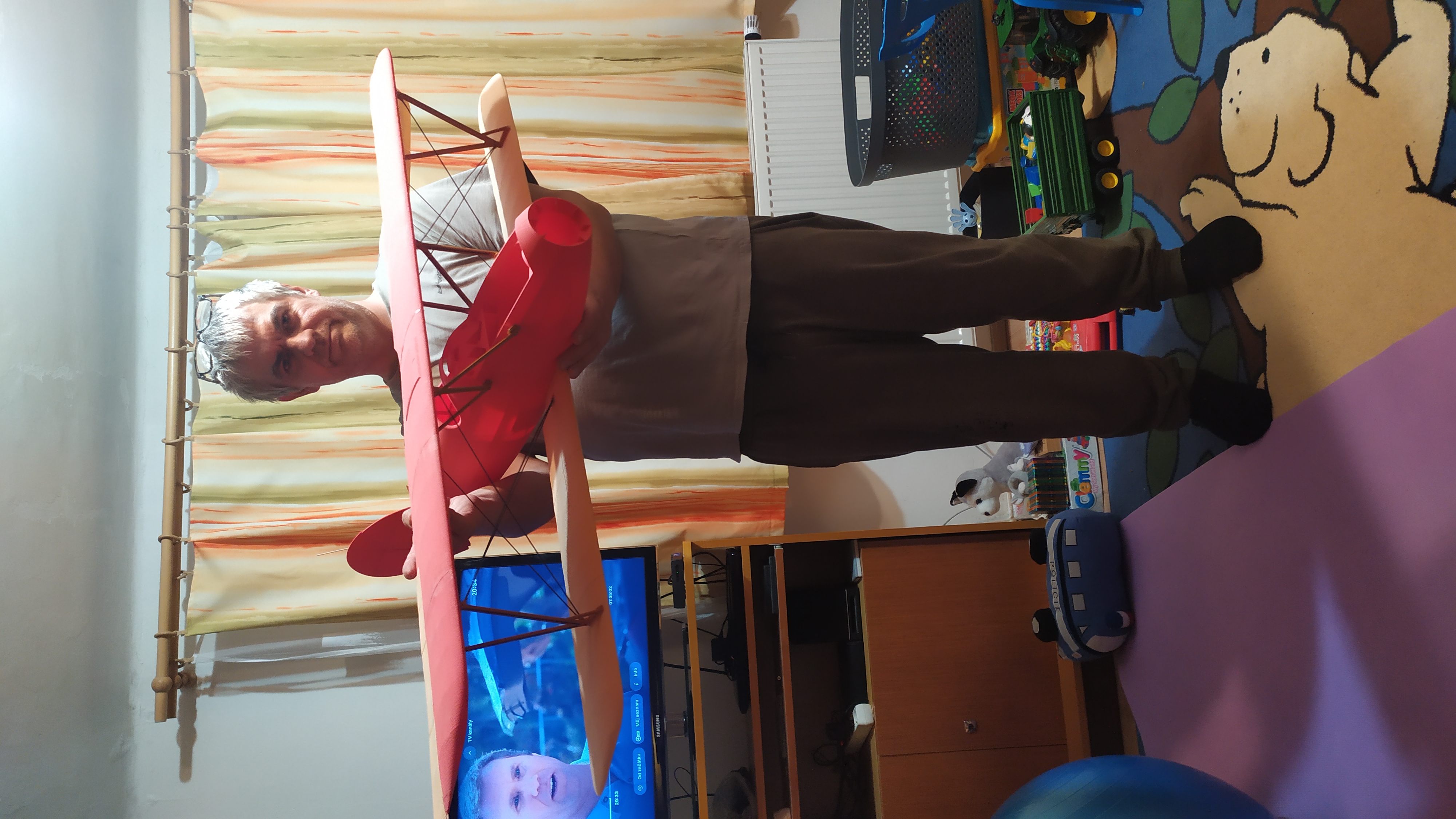

Nevybral jsem si ho náhodou, dle konstrukce by mohl jít trochu zvětšit aby unesl FPV sadu.
Momentálně tisknu Albíka DVa kterého zvětšuji na 113,3% aby unesl FPV a zároveň letový projev byl více dle předlohy. Ai mě trochu pomohá s výpočty kolem pevnosti křídla které každým zvětšením potřebuje exponenciálně větší pevnost než originál, ale zvažuji že nebudu nic přehánět aby i pevnost a výkon byl blíže k předloze.
Neděláte někdo podobné zvětšení, a jaké máte zkušenosti?
https://3dlabprint.com/shop/hurricanemkii/

Až budeš mít nějaké díly toho Albatrosa vytištěné, tak se tu klidně pochlub
Čeští modeláři jsou bohužel, až na vyjímky, poměrně nesdílní, co se týče prezentace svých 3D tisknutých výtvorů

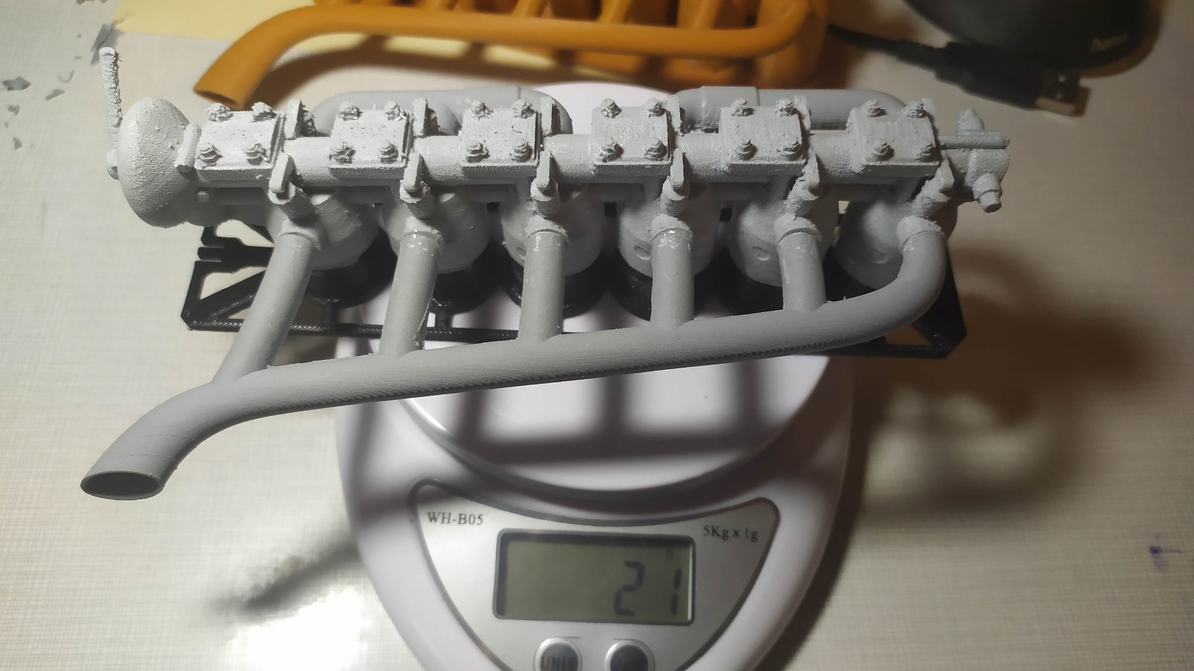

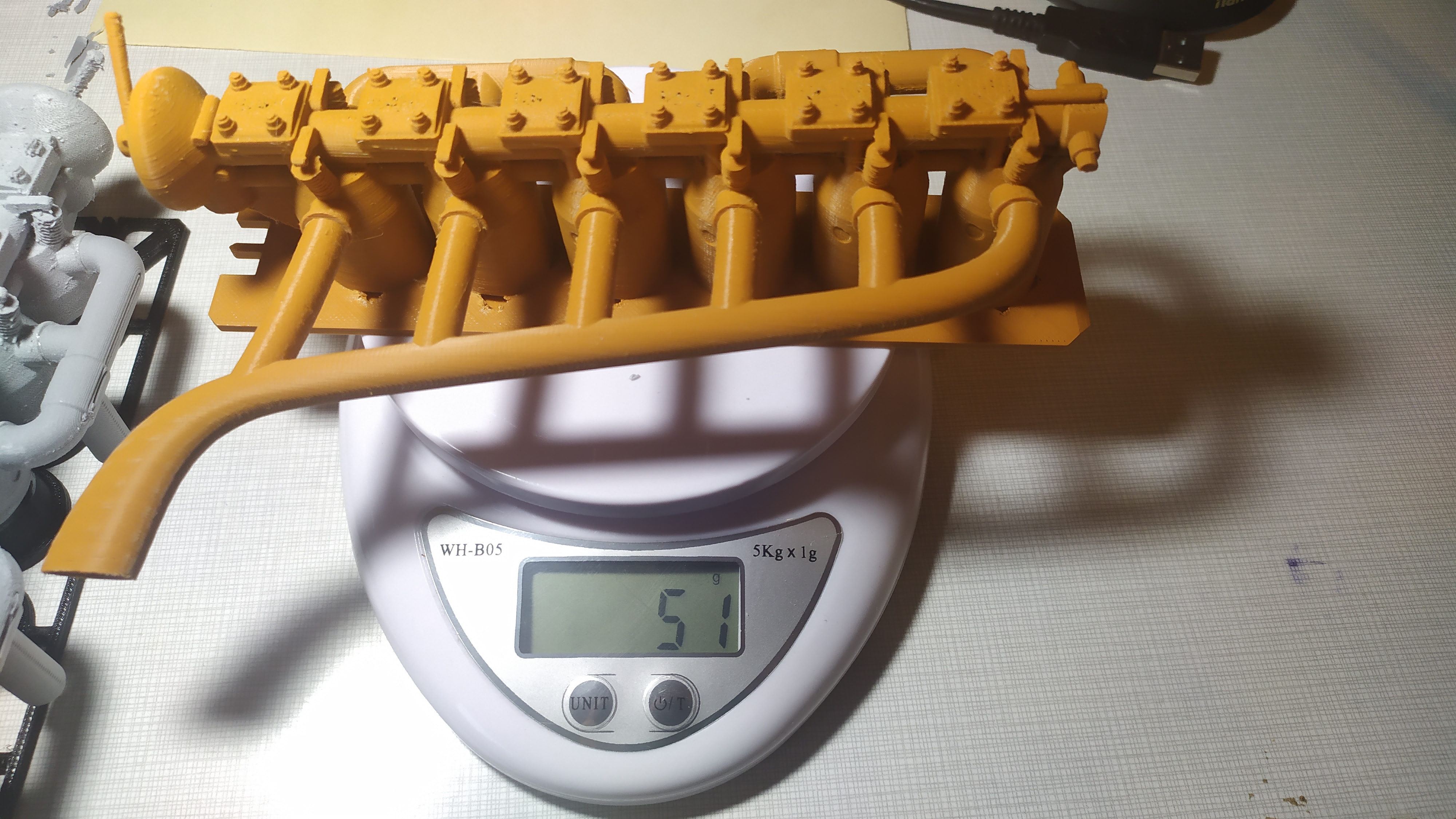

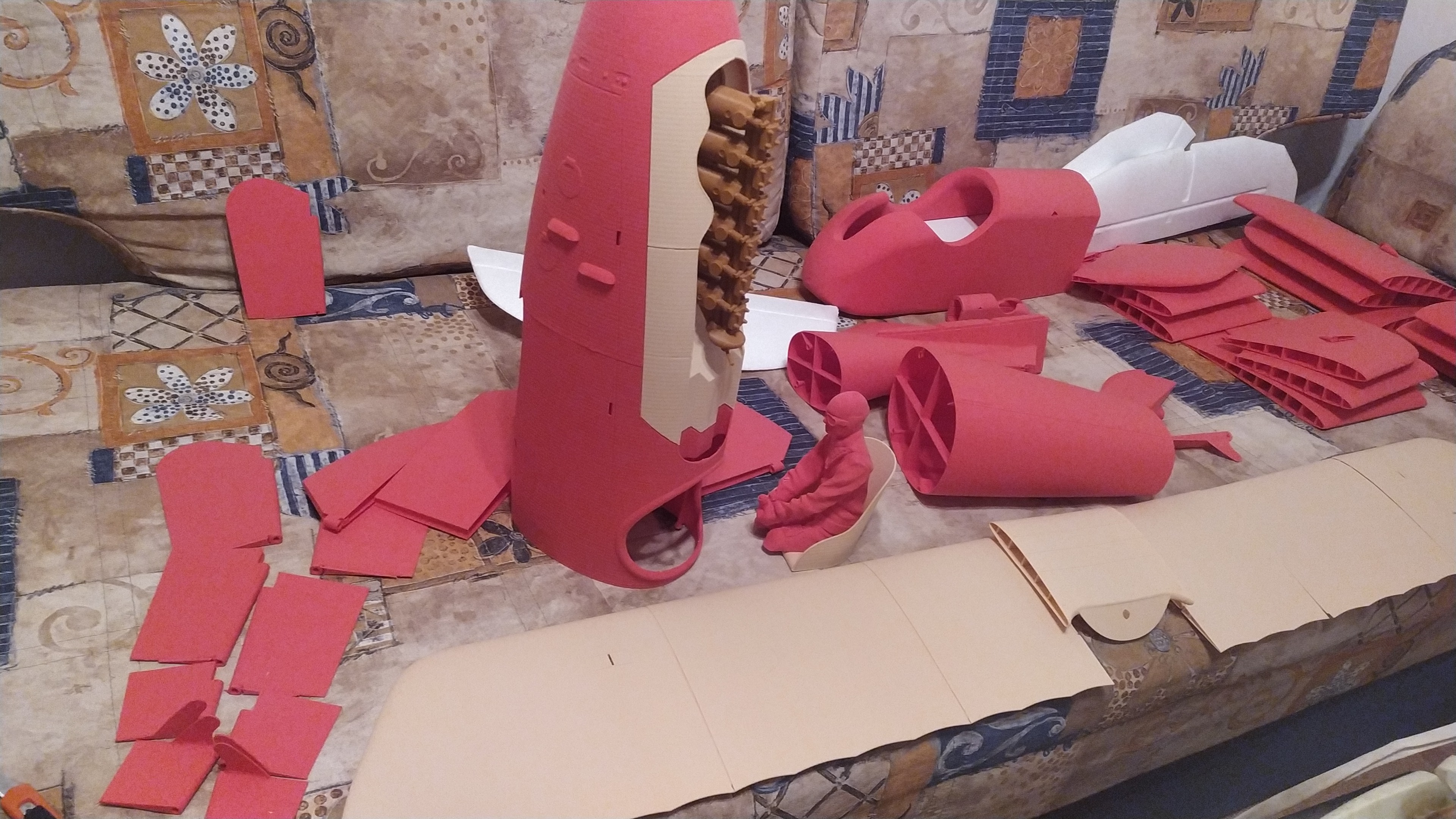

Pár fotek:

Snaha je co nejlehčí a přitom dostatečně pevné tam kde to má být.

Vypadá to dost dobře a ten motor je skvělej! Hlavně teda váhový rozdíl mezi nima. Jaký je rozdíl při tisku, kde šla váha tolik dolů? Materiálem?
