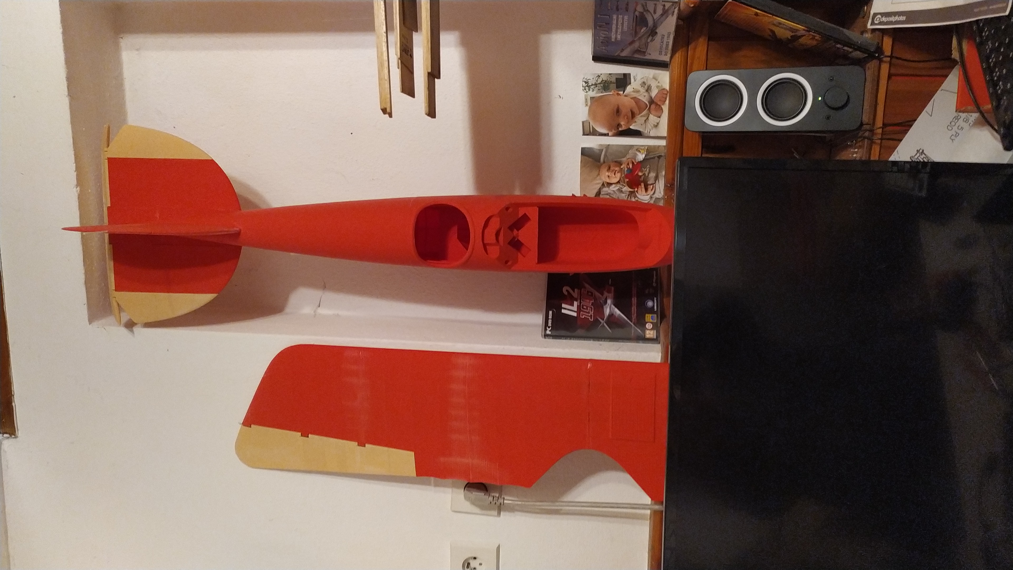

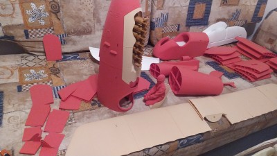

Pár fotek:

Snaha je co nejlehčí a přitom dostatečně pevné tam kde to má být.
Všichni se stále učíme

Vypadá to dost dobře a ten motor je skvělej! Hlavně teda váhový rozdíl mezi nima. Jaký je rozdíl při tisku, kde šla váha tolik dolů? Materiálem?
