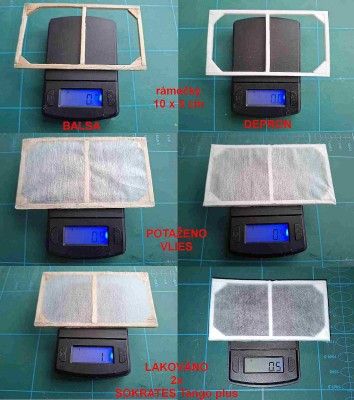

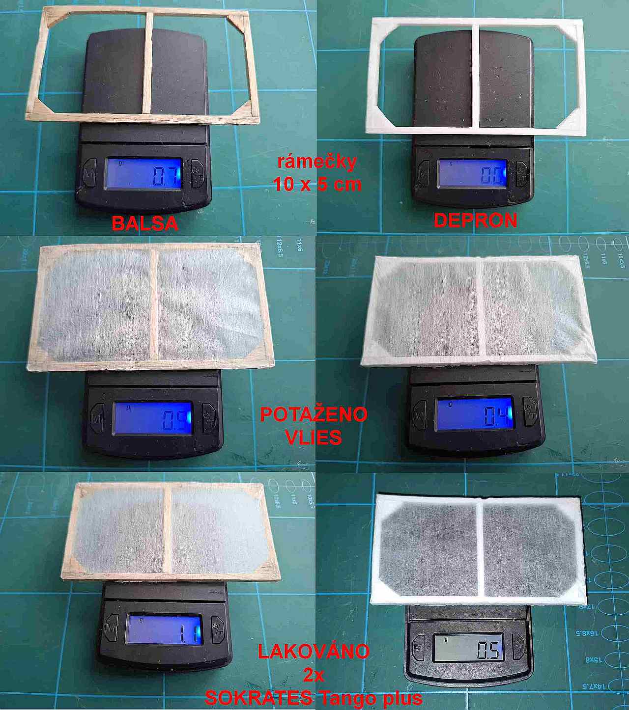

U stavby ocasních ploch jsem zkoušel zapojit do stavby Depron a nějakou pěnovou desku z krabičky na jídlo.
Depronové nosníky při lepení vteřiňákem o prostřední hustote od Kavana šli výborně lepit navzájem i na balzu. Došlo pouze k povrchovému naleptaní Depronu a spoj pak byl o to lepší.
Byl jsem povzbuzen experimenty s Depronem a výslednou váhou.

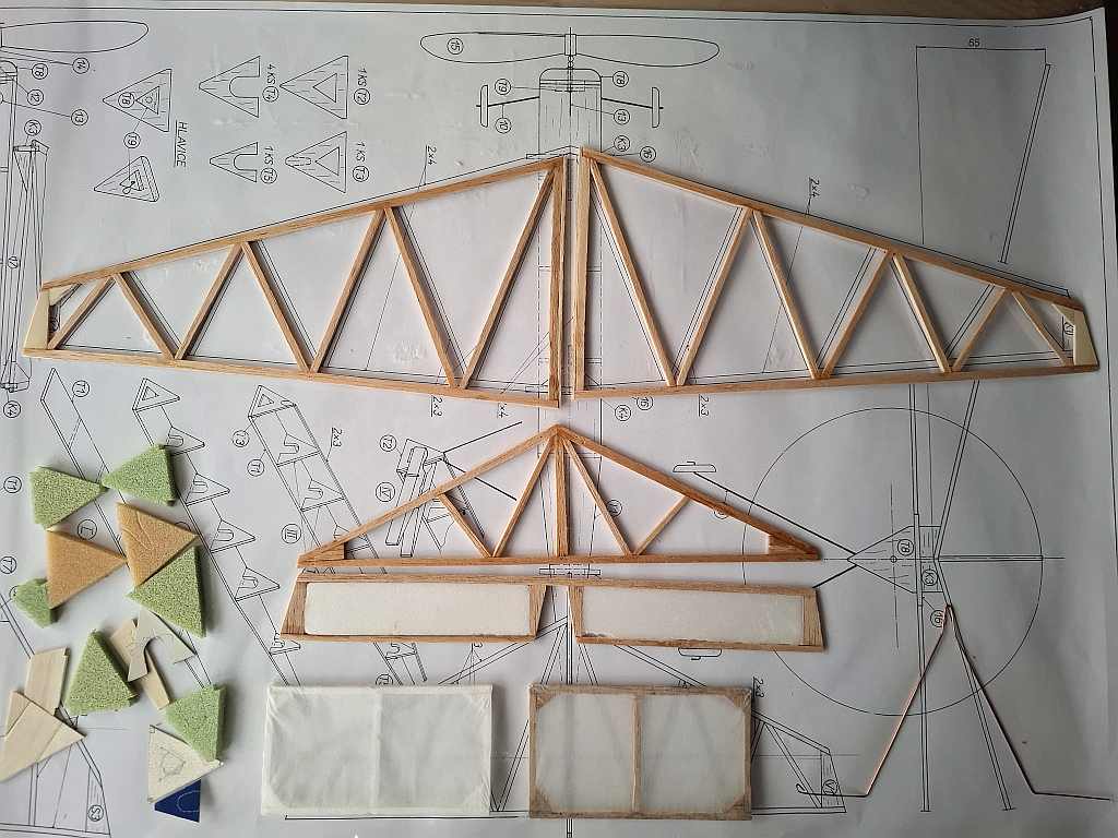

Rozhodl jsem se pohyblivé plochy VOP vyplnit tím pěnovým matrošem z jídlonosiče, protože jeho tloušťka byla zrovna 2mm stejně jako balza, ale Depron mám pouze 3mm. K lepení jsem použil no-name řídky vteřiňák. Výsledek nedopadl moc dobře, tam kde se nanášel přímo na pěnu, nebo ho bylo víc (v rozích), lepidlo tu pěnu dost vyžralo... :(

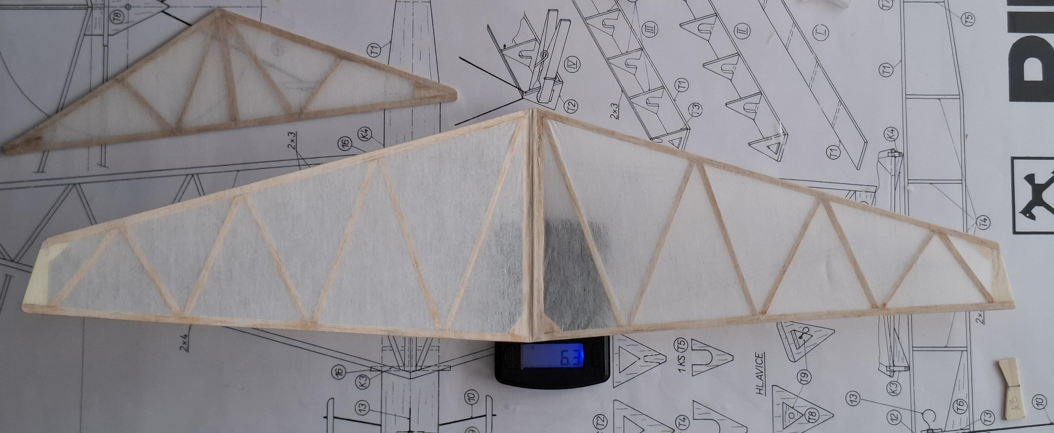

Info pro zájemce o detaily ze stavby a hmotnosti dílů i celku.
Prozatím celek bez pohonu a elektroniky odhaduji že přesáhne o dost 20g, což není nic moc. :?
Jinak ze stavby alespoň malej pokrok. Potah vliesem za použití osvědčeného postupu sepsaného hlavním cenzorem na RCmanii.
Kostra křídla dostala nakonec před finálním potahem i třetí nátěr disperzního lepidla a neředil jsem ji a nešetřil jsem ní, což je znát.
Po 2. nátěru Herkulem jsem totiž první potah musel strhnout...
