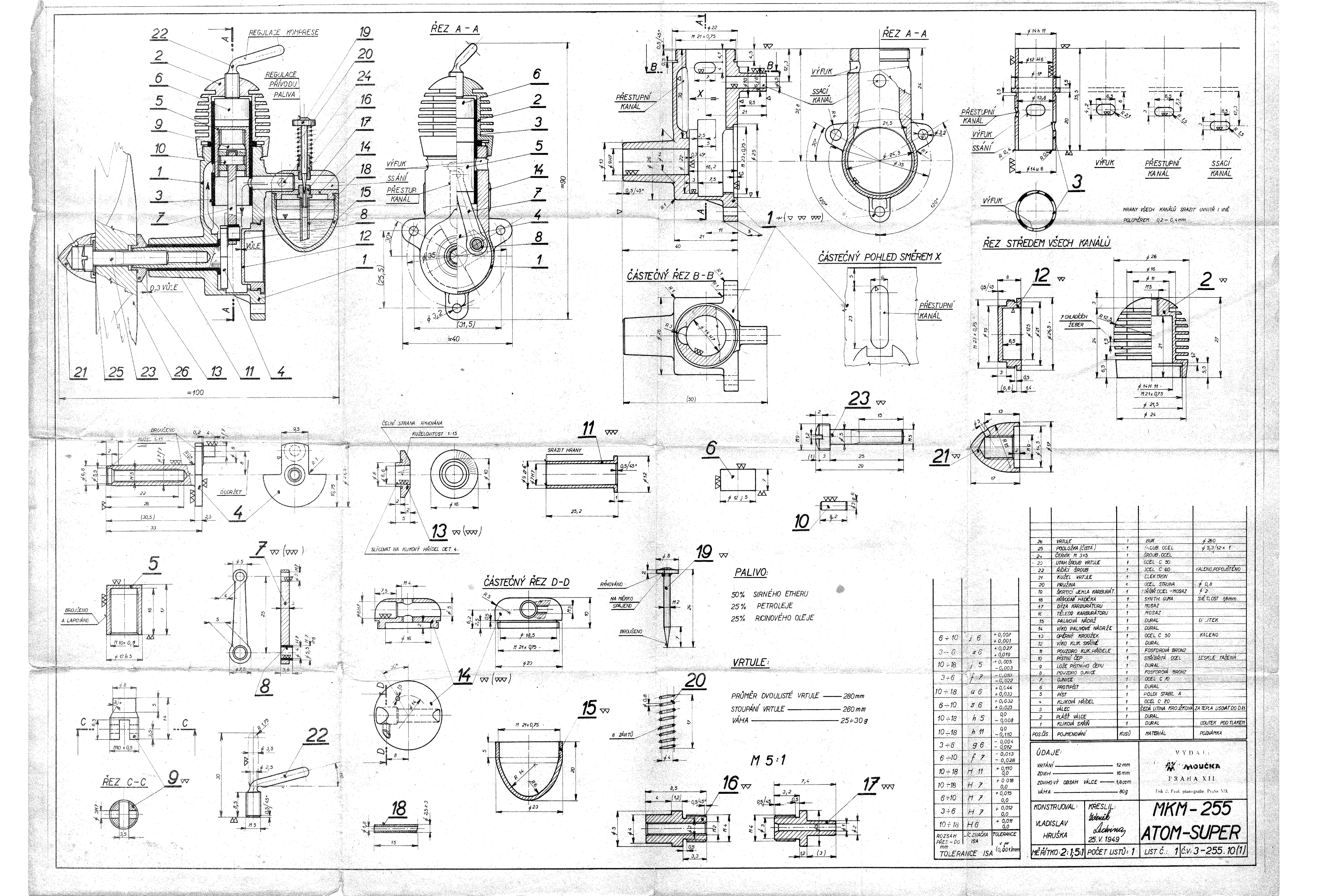

kvalitní sken původní výrobní dokumentace ve velkém rozlišení českého modelářského motoru ATOM 1,8 ccm

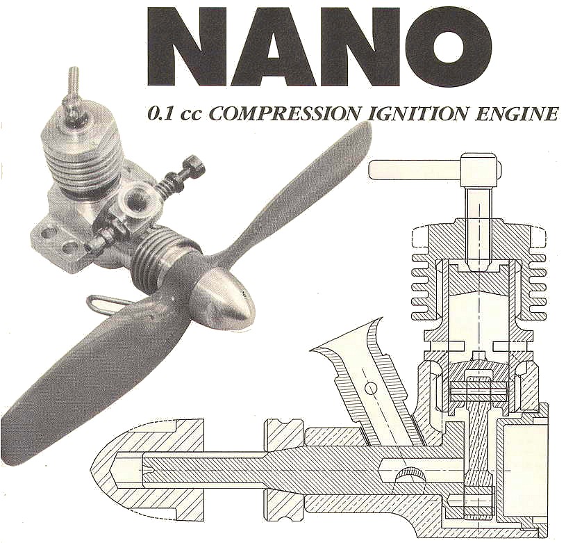

Video ze stavby amaterského DIY motůrku s obsahem 0,1 ccm a to už by asi zvládl i soustruh z 3D tiskárny postaveným na koleně. ;)
Pripravuji PDF plánek motoru, který vytvořil Richard Gordon a poprve vyšel v Model Engineer magazine 11/1992 v metrických mírách, takže s rozměry v mm. ;)
Specifikace Gordon Nano 0,1 ccm
Vrtání 5mm
Zdvih 5mm
Objem 0.1cc
Výška 32mm
Délky 38mm
Váha 12,5g
Pro představu opravdové velikosti tohoto motůrku pár fotek, jde o skutečnou strojařinu, ale ve velikosi hodinářské specializace, téměř doslova.

přidávám slíbený plánek na stavbu modelářského leteckého spalovacího motoru Gordon Nano 0,1 ccm i s postupem
plánek Nano motor 0.1 ccm.pdf
(2.15 MiB) Downloaded 134 times

BeneFitmodel wrote: 26 Apr 2025 12:46 kvalitní sken původní výrobní dokumentace ve velkém rozlišení českého modelářského motoru ATOM 1,8 ccm

Mirek wrote: 28 Oct 2025 09:16 :)
Jak je ten smajlík vlastně myšlen?
