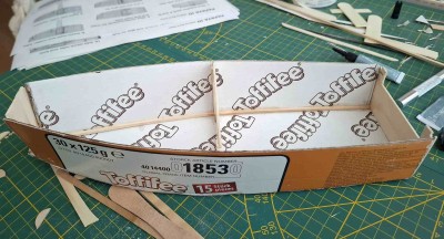

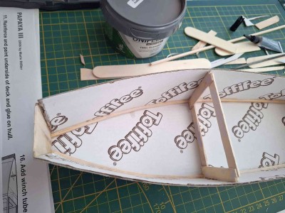

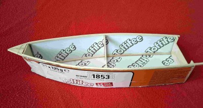

Ahoój všichni, díky nepříznivému počasí jsem se pustil do stavby jednoduché mini RC plachetnice třídy Footy už teď uprostřed léta.
Po prohlížení dostupných plánků jsem zvolil plánek Papaya 3. I když je to úplně první plachetnice co jsem kdy stavěl, bude to spíše jenom inspirace, než že bych se plánku tvrdě držel. Hned na začátku jsem zvolil stavbu z dostupných materiálů a pokračuji již v tradici stavění z kartónu, lepenky a dřevěných špachtlí a míchátek coby nosných stavebních materiálů jako tady viewtopic.php?p=13744#p13744 :)
Aby to nevypadalo, že se chci chlubit, jde mně ve skutečnosti o pomoc s ovládáním plachet a tak trochu i s konfiguraci RC ovládání.
Potřeboval bych poradit, nebo alespoň nasměrovat na nějaké obrázky či video z kterého bude jasné jak se plachta, lanoví a servo vzájemně proplete, aby to fungovalo.
Druhým nejasným bodem je přidělení ovládání plachty a kormidla na jednotlivé kniply RC vysílače, tak jak se to běžně používá u lodiček a plachetnic.
Dodatečně pro představu doplňuji nějaké fotky. Inspirace zdrojem stavebního materiálů doporučená Benefitem v odkazu výše je jasná, ale ten kartón z těch cukrovinek je opravdu kvalitní a pevný, jen 1,5 mm tlustá třívrstvá vlnitá lepenka. ;)
