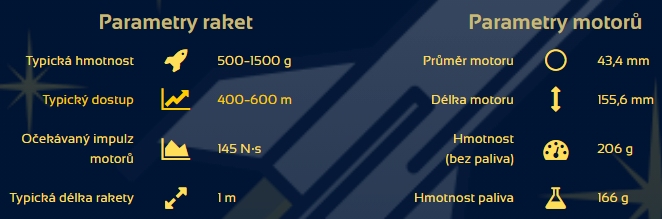

V česku právě proběhla studentská soutěž ve stavění raket.
viewtopic.php?t=1593
Podle technických podmínek soutěže, to odpovídá požadavkům na levnou mini antidronovou raktetu. :lol:
Zbývá misto soutěžního balastu v podobě 0,5-1 kg H2O použít špetku elektroniky, přidat užitečnou zátěž a voilà MIANDRO - český drtič russáckých Šáhidů a Geranů je na světě za pár šupů. ;)
Kdo nevěří, ať si to prostuduje. Image
