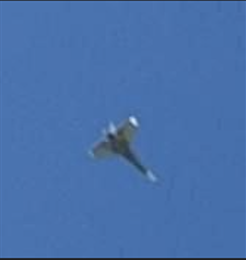

pelmel píše: 30 čer 2025 11:41 Dron - interceptor Kreuger 100. Je to vlastne celý systém v boxe rôznych veľkostí.
https://www.armadninoviny.cz/obrana-pro ... edska.html
Kreuger 100 má být modulární a snadno použitelný – v zásadě jde o systém protivzdušné obrany (PVO) přenositelný v batohu. I nejmenší pěší jednotka tak může mít vlastní PVO.
Na rozdíl od tradičních interceptorů Kreuger 100 spoléhá na elektrický pohon – konkrétně zadní tlačnou vrtuli napájenou z baterie. V civilní variantě dosahuje rychlosti až 270 km/h, vojenská verze má být rychlejší. Střela je navržena pro ruční odpal nebo odpálení z jednoduchého přenosného zařízení, což umožňuje rychlé nasazení v terénu.
Zajímavé jsou pohon a řízení střely. Výrobce mluví o pulzním pohonu a o napájení z baterií. Bližší detaily však výrobce neuvádí – pouze, že systém je založen na „softwarově řízené aerodynamice“.
Dostupné video jasně ukazuje, že start z rampového odpalovače je pravděpodobně zajištěn pomocí stlačeného vzduchu (kapsle). Pohon střely pak zajišťuje v zadní části umístěná elektricky poháněná vrtule s výklopnými listy.
Přidám sem fotku střely pro názornost a osvětlení jak asi bude poháněná a řízená.
Tá střela bude nejspíše poháněná a řízená asi nějak takto.
https://fb.watch/AC19bHT9WZ/
