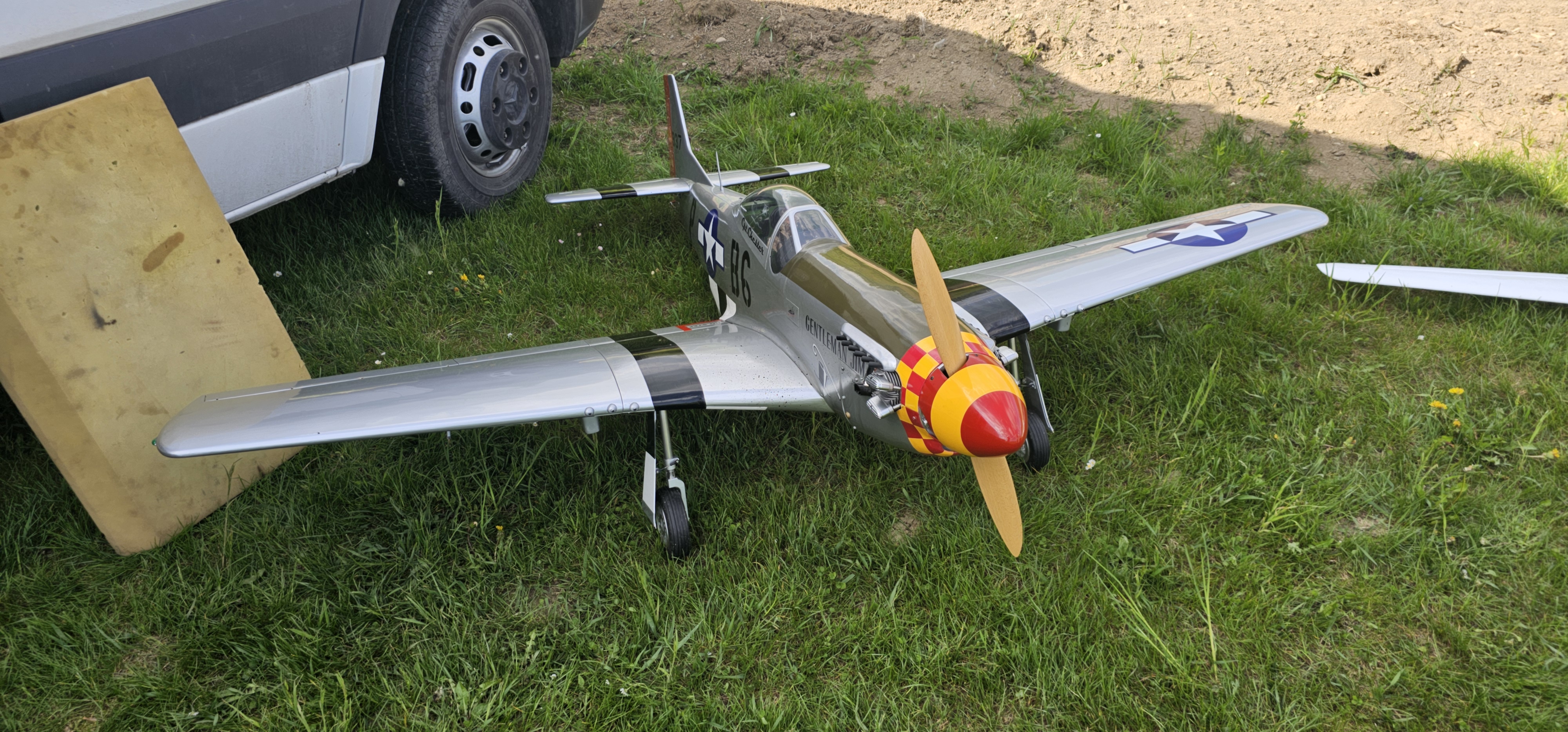

Ahojte chlapci, mám otázku. Postavil sa obrí model Mustang P51 rozpätie 2,2m váha skoro 15kg, mám tam motor Saito 61TS, chcem tam vrtulu 4-listú tuším je to 22x8 na zemi má statický ťah 9kg. Zálet modelu prebiehal s dvojlistou vrtulou 23x10 išlo to v pohode. Chcem vedieť či by bol problém vo vzduchu so 4listou vrtulou, alebo akú maximálnu 4listú tam dať? Ďakujem za info

To je stejný motor jako ve videu? Myslím že by měl být. Používá 4-list 23x10 (což mi přijde dost) a točí maximálně 5100 ot/min (maximum daného motoru je 7400)
Pokud bude dávat s takovou vrtulí dostatek tahu a dobrou dynamiku letu pro daný model, nevidím problém 4-list použít, model vypadá se 4-listem velmi dobře!
