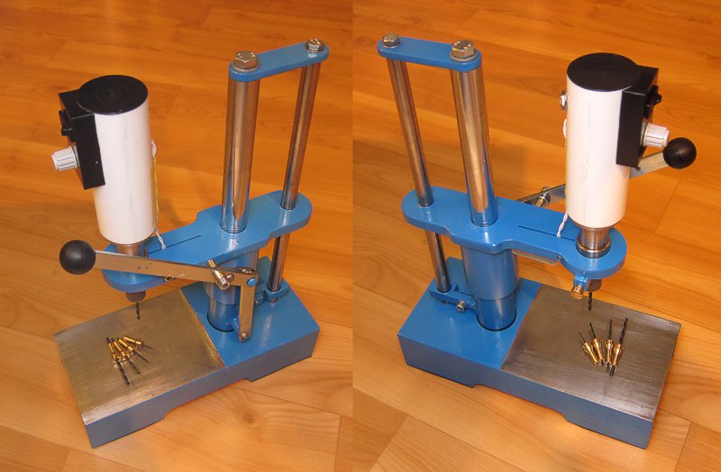

Nalezeno náhodou, česká samo-domo malá stolní vrtačka i s návodem na stavbu.
http://jova1.cz/dilna/mala_vrtacka/mala_vrtacka.html
Příspěvky: 1291
Has thanked: 216 times
Been thanked: 263 times
Re: mini/mikro stolní modelářská vrtačka - DIY/3D tisk/komerční
Poslední česká konstrukce je festovní, ale bez strojního vybavení se stavitel neobejde.

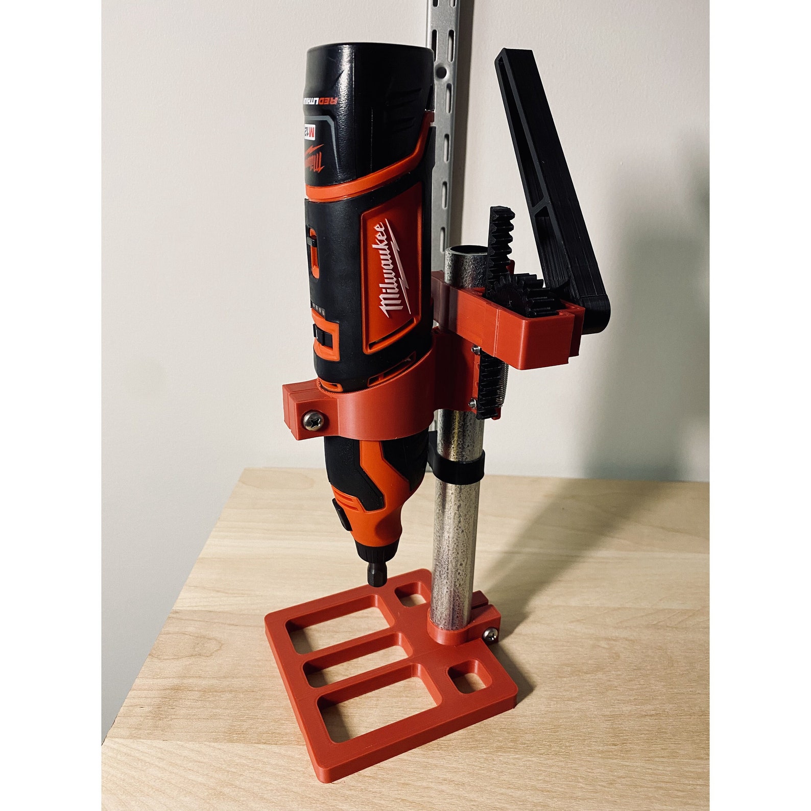

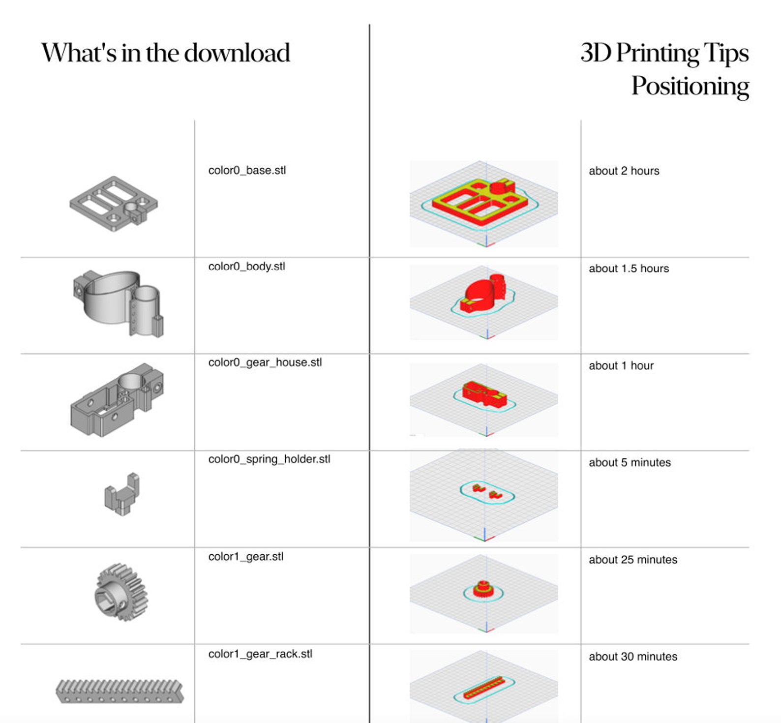

Druhá konstrukce je spíše pouze pro inspiraci, ale je opět jednoduchá a od začátku koncipovaná pro stavbu 3D tiskem. Zaujala opravdu svou jednoduchosti a tím že jako vřeteno je použitá přímá bruska, takže jde pouze o stavbu stojanu.
Sobory jsou komerčně dostupné zde https://www.etsy.com/uk/listing/1630426 ... ersion-kit
Také tuto konstrukci lze vylepšit a zpevnit použitím přesné povrchově kalené vodící tyče a lineárního kuličkové pouzdra, nebo alespoň kluzného ložiska. Další zjednodušením bude použití horizontálního držáku vodící tyče, který je opět komerčně dostupný u prodejců CNC konstrukčních dílů. Tím se základna stojanu nemusí tisknout a lze ji vyříznout z dostupného deskového materiálu.

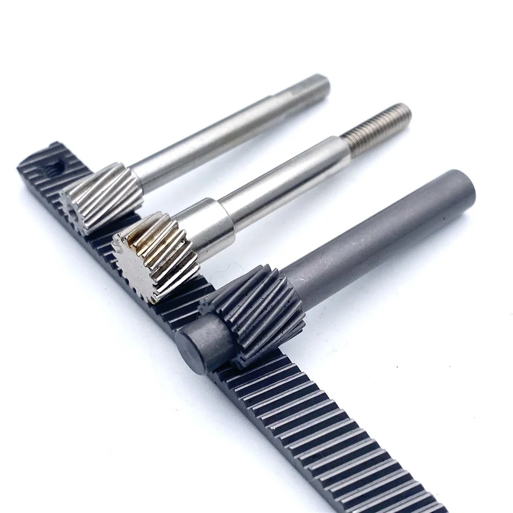

Ozubený lineární převod se nemusí tisknout a bude z důvodu pevnosti lepší použít normovaný komerčně dostupný kovový, který celou konstrukci zpevní. https://www.aliexpress.com/w/wholesale- ... Rack-.html
Přesné uzpůsobení uložení a ustavení jakéhokoliv typu přímé brusky zvládne zkušenější tiskař hravě za pomoci 3D skenování mobilem.

Použitím komerčně dostupných hotových CNC konstrukčních dílů zbývá vytisknout poze 3 díly.
