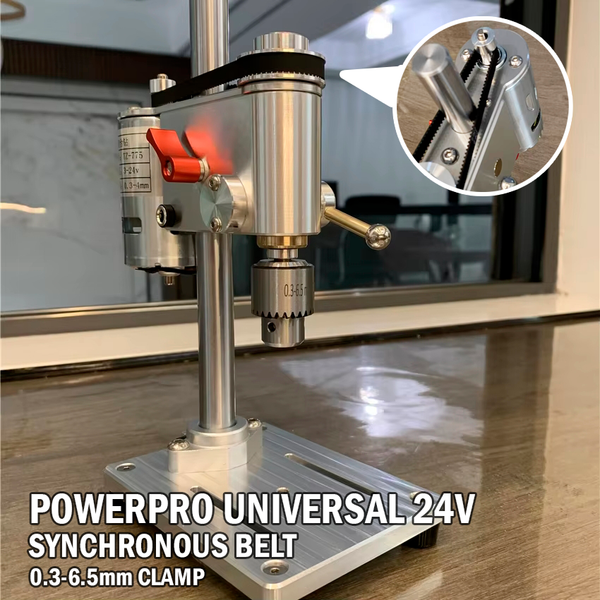

Na netu se teď vyrojili reklamy na spoustu mikro stojanových vrtaček.
Jeden druh z té nabídky ale vyčnívá, jen ta cena...
Ani Alík moc nepomáhá a nabídka z čínských skladů v CZ (EU) s dodáním obratem, šplhá dokonce k ceně kolem 5000 Kč.
To už si to raději leckteří šikulové poskládají z těch levných čínských dílů sami. ;)

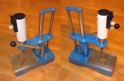

Nalezeno náhodou, česká samo-domo malá stolní vrtačka i s návodem na stavbu.
http://jova1.cz/dilna/mala_vrtacka/mala_vrtacka.html
Posts: 1591
Has thanked: 369 times
Been thanked: 426 times
Re: mini/mikro stolní modelářská vrtačka - DIY/3D tisk/komerční
Poslední česká konstrukce je festovní, ale bez strojního vybavení se stavitel neobejde.

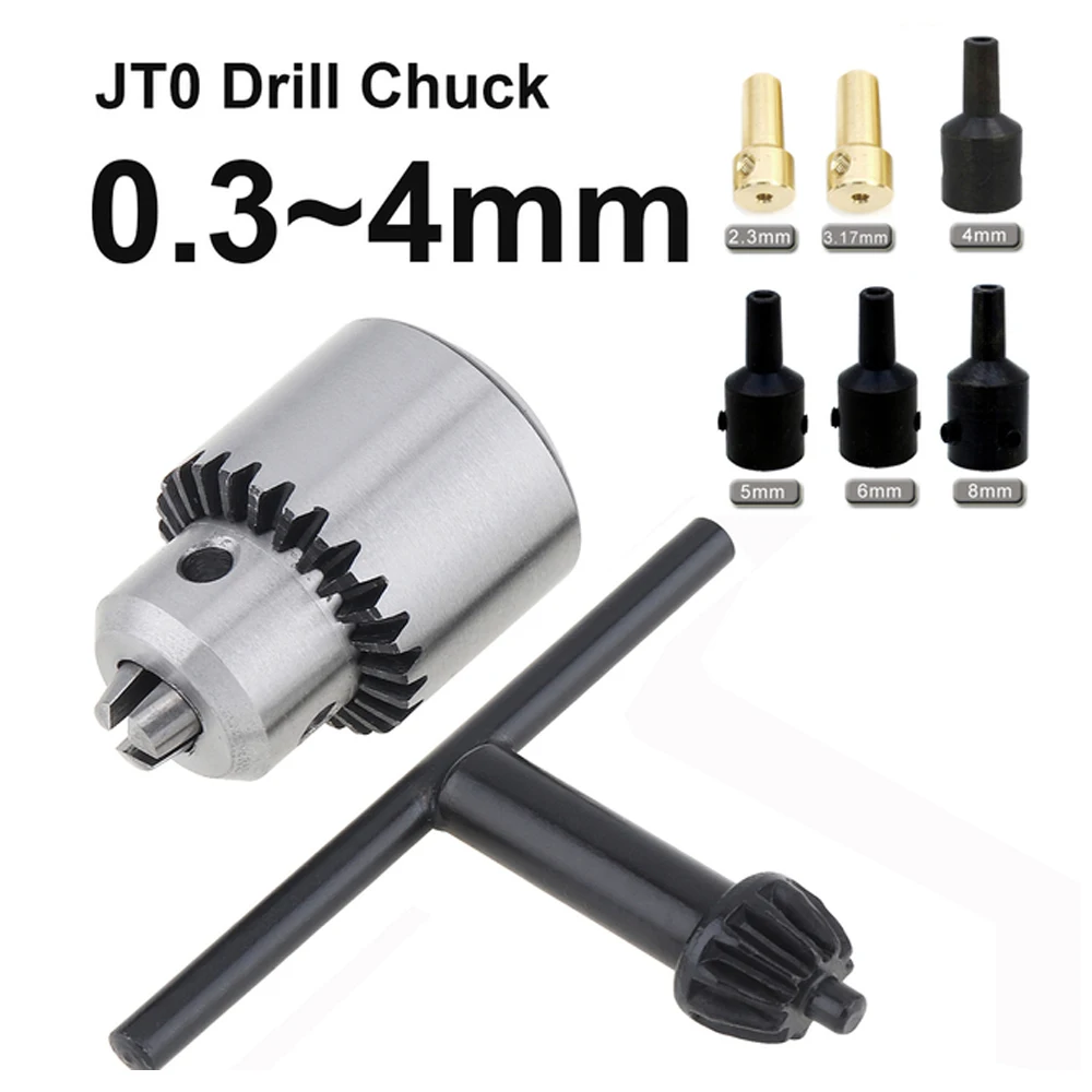

s úpínáním sklíčidla pomoci kužele JT0 https://www.aliexpress.com/w/wholesale- ... r-JTO.html

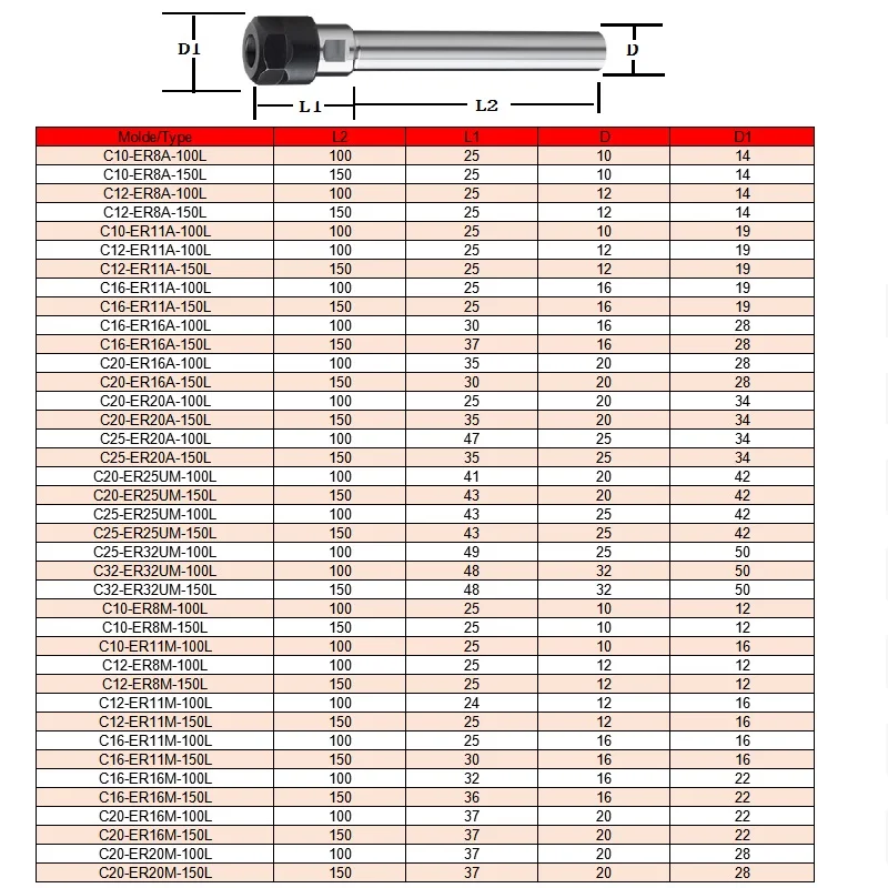

Líbí se mě využití hliníkových profilů a vřetena s ER11 kleštinami kde lze upnout nástroje až do průměru 8 mm, ovšem tím krátkým nástavcem a prodloužením z tyčky to zabil. Přitom existují takové vřetýnka s délkou 100 a 150 mm i průměr tyčky si lze vybrat 10, 12 nebo 16 mm viz. odkaz na Alíka výše...
