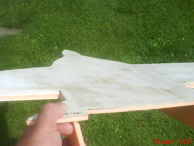

Ahoj lidi.Tak jsem z toho Starlonu začal dělat novýho Miga 29.Slepil jsem základní desku s křídlem.Potom jsem si říkal,že na to nalepím svrchu slabší balzu,aby to bylo pevnější.Od tý doby zápasím s tím,že buďto je křídlo prohnuté do luku nahoru,po natření balzy lakem a zafixování,po vysušení zase prohnuté dolů.Potom jsem to potřel vodou a vysušil,zase prohnuté.Teď jsem ze zoufalství přilepil i potah na křídla zespodu léty napříč,zafixoval a nechávám to vyschnout.No uvidím,co to s tím udělá.Nemáte někdo radu,co s tím.

S polystyrenem zkušenosti nemám, ale pokud se ti to nepodaří vyrovnat tou druhou stranou, tak to asi bude na vyhození. Ještě tomu dej šanci. Já jsem se takhle jednou snažil "léčit" kus balsy (směrovky) a nakonec jsem dělal novou. Mimo téma - jedno moje konstrukční éro visí kamarádovi na stropě....prostě se tak nějak nepovedlo....i to je modelařina.

Už se to srovnalo.Já jsem nepolepil balzou střed odspodu,takže to bylo nejslabší místo,kde se to prohnulo.Po polepení toho středu se to srovnalo.

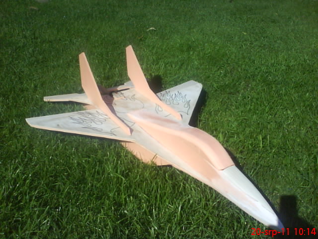

Takhle pokračuje stavba.Zatím to vypadá slibně
Předběžně jsem se dostal na letovou váhu kolem 800.g,ale mám tam dost silný motor,takže jsem zatím v klidu.
