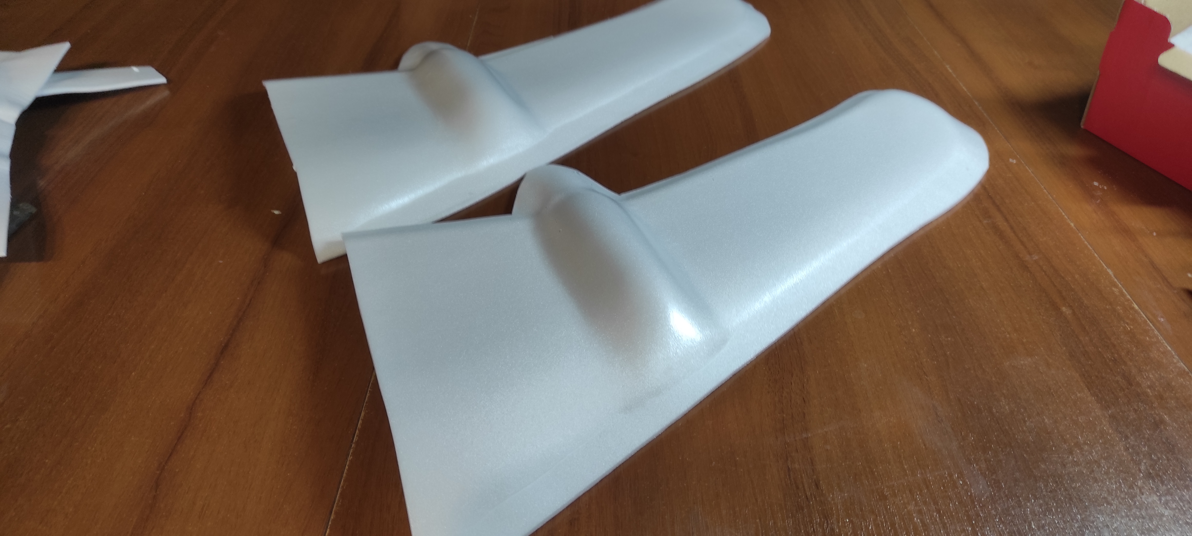

Pokračuji velmi pomalu, ale zase jsem se konečně o kousek posunul, dnes vznikly první výlisky levé vrchní části křídla....
Na další části křídla ale ještě nemám úplně dotažené formy a vypadá to, že jednu budu muset navíc předělávat

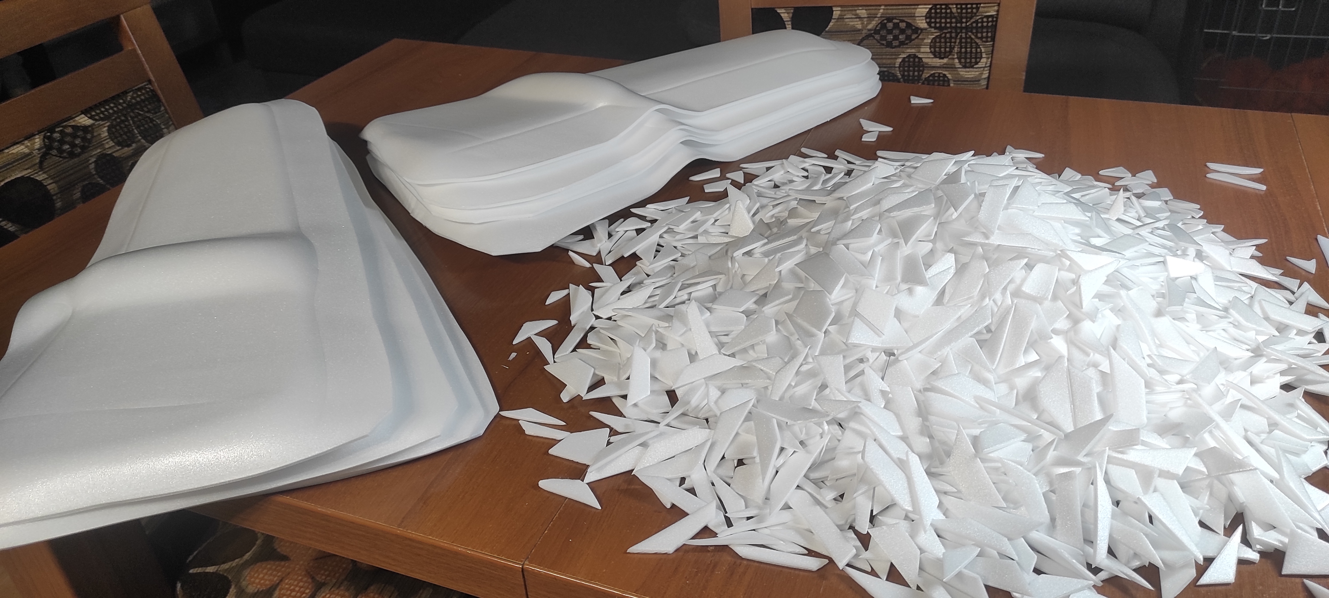

Dnes vylisované 4 poloviny křídla, na hrubo oříznuté a odpad nastříhaný na vyhození..... Slušná hromada toho je a to ještě není křídlo začištěné na přesný tvar
