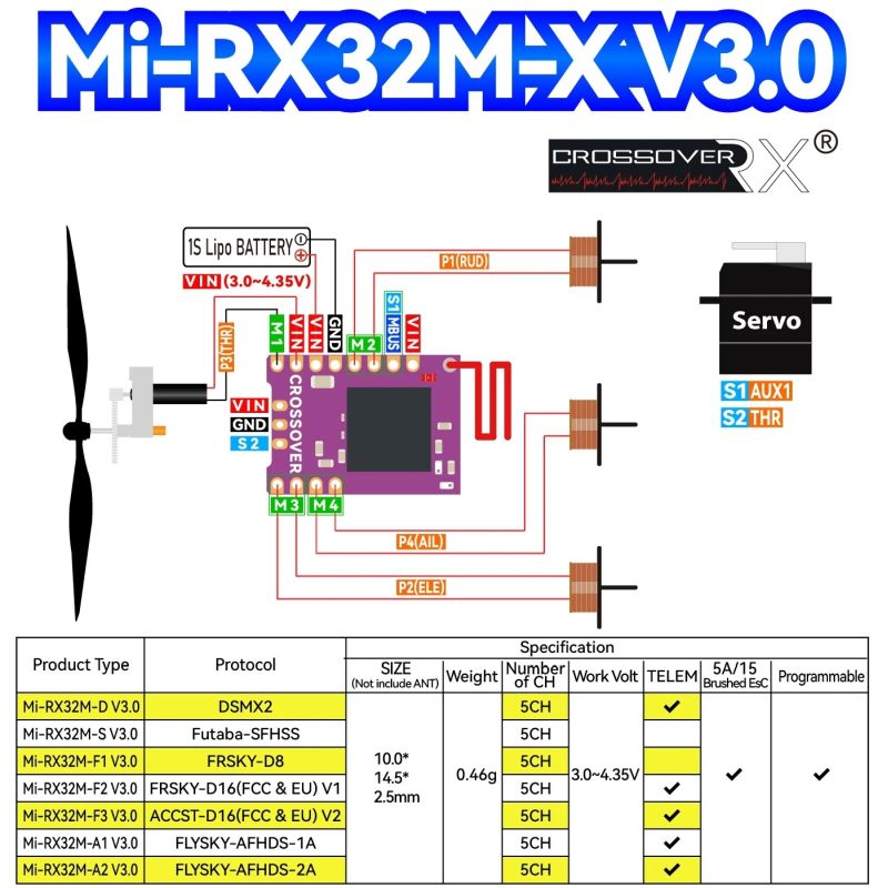

Pokouší se o mně jakejsi moribundus, tak se dnes hrabu na netu, protože ty lehounké aktuátory se daji v pohodě namotat i doma za nic, jenom je potřeba mít malinkaté magnety, za pusu z odkazů výše. ;)
Potíž nastala v momentě, když jsem se přehoupl k tomu, jak to prozatím alespoň virtuálně propojit s přijímačem.
Následné zjištění, že přijímač musí být jiný než ten běžný na klasická serva mne nepotěšilo.
Až po opravdu dlouhém pátrání jsem našel řešení a zjistil, že tyhle jiné přijímače jsou sice miniaturní, ale stojí tak 2-3x víc než co kupuji.
Zase na druhou stranu je to 3v1 - přijímač, ESC, driver pro magnetické aktuátory a to vše v provedení 1S napájení. Vícekanálové umí navíc i serva. 8-)
Takže podělím se o to zjištění, to bude zajímavé hlavně pro zájemce o mikro RC modely zmiňované zde viewtopic.php?f=31&t=1122
Přijímače hledejte "Receiver Built-in 1S ESC and 3 Actuator Driver" nebo "CROSSOVER-RX RX32M V3"
Zapojení palubní elektroniky s nim pak vypadá dle obrázku už klasicky.
Je tam i tabulka pro většinu běžných protokolů a vysílačů. První sloupec obsahuje označení konkrétního typu pro případný nákup. ;)

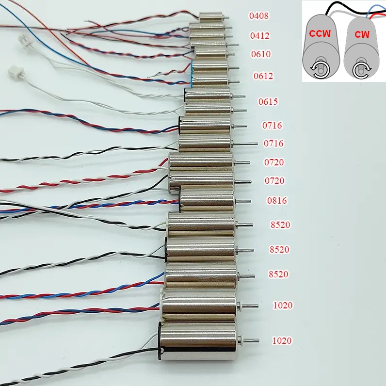

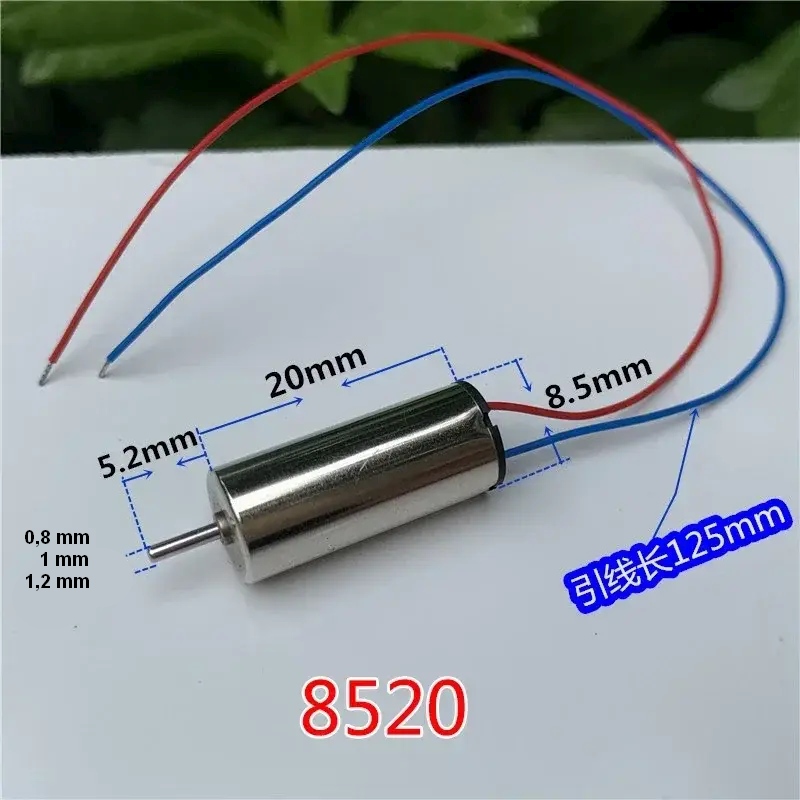

Průvodce stejnosměrnými kartáčovýmí bezjadrovými mini motory - Brushed Motor Guide
Perfektní článek o stejnosměrných kartáčových bezjadrových motorech vhodných pro 1S a dokonce existují i verze pro 2S napájení LiPol baterii.
Brushed Motor Guide
Dozvíte se tam třeba toto:
1. že přepólovat napájení a změnit směr otáčeni u nich samozřejmě lze, ale rozhodně to není dobrý nápad a proč to tak je
2. jak zvolit správnou vtuli
3. tyto vysoko otáčkové motory používají převodovky volba vrtule v tomto případu je jiná, protože se mění směr otáčení výstupní hřídele
4. různé motory používají různé průměry hřídelí
5. že barva přívodních drátů určuje směr otáčení hřídele
A je tam mnoho dalších užitečných a praktických věcí...
