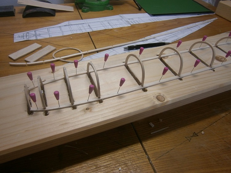

Dalším modelem v mém hangáru, který jsem je rozhodl postavit podle plánku je Heinkel He-119. Plánek je koupený na výstavě Model Hobby, ale té v roce 2013. Plánek je velmi detailně nakreslený což se mi líbí. Nějaký čas visel v garáži na zdi já chodil kolem a dumal, co jak udělám. Některé věci mi nebyly furt jasný, ale postupem stavby jsem skoro na vše přišel. Jen jsem musel kontaktovat autora kvůli stavbě uší křídla, tam mi nebylo zcela jasné jak docílit správného profilu...
Stavbu jsem začal někdy na podzim loňského roku a modle ještě stále není úplně hotový. Některé věci v konstrukci jsou pracnější a něco si zase komplikuji asi trochu zbytečně já. Každopádně stavba se zastavila nějak po Vánocích a nevím kdy zase budu pokračovat. Občas sem hodím nějakou fotku jak probíhala stavba a snad bude éro hotový dřív než někdy v průběhu sezony.
Stavba trupu v přípravku pro dodržení roviny:

Pěkné ;) Líbí se mi jak sis poradil s kulatým trupem a hezky jsi to posadil do prkna s výřezy 8-)
Už se těším na další fotky ze stavby.

hashpi wrote:Pěkné ;) Líbí se mi jak sis poradil s kulatým trupem a hezky jsi to posadil do prkna s výřezy 8-)
Však mě taky chvíli dalo, než jsem vymyslel jak postavit trup aby byl v obou rovinách rovný 8-) a stejně mi to vzadu kousek ,,ujelo,, :twisted:
