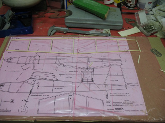

Plánek jsem si pracně okopíroval na dvě A4ky, protože píchat do originálního plánku špendlíky a rozstříhávat ho se mi nechtělo. Tedy slepil jsem ty 2 A4 výkresy a začal stavět. Nejprve jsem stavěl křídlo. Náběžná a odtoková hrana je ze smrkového podélníku 2x2mm. Pomocí křivítka jsem vyřezal pásková žebra tloušťky 2x2mm. Na pravém konci křídla je 2mm negativ, který jsem vytvořil již při stavbě. Stavba byla naprosto jednoduchá a zvládne ji v pohodě začátečník.
Stavba křídla
Stavba křídla

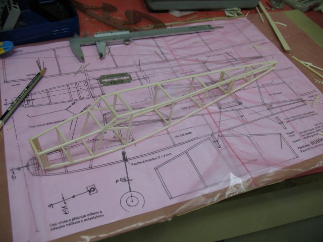

Stavba trupu je ze stavby kostry nejnáročnější. Vše je děláno z lišt 2x2mm. Trup je "bedničkový", tj. má dvě bočníce spojené stojinami. Ale dalo by se říci, že stojiny spojují i dolní a horní část, čili jaokby "v bočnici". Na obrázku je vidět, že vše je jednoduché .
Hotový trup
Hotový trup

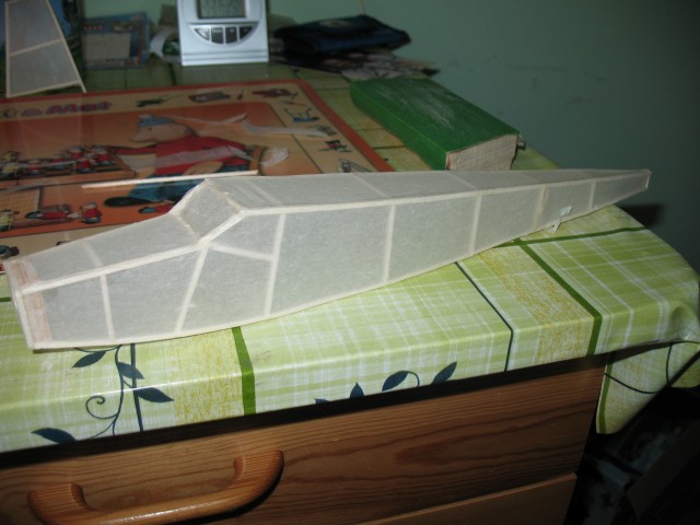

Nepochybně nejtěžší částí bylo potahování. Bobík má velkou výhodu, že křídlo má jednoduchý potah, což znamená jen z horní strany a nemusí se vůbec ničím lakovat, ani vypínat vodou. Trup jsem lakoval dvěma vrstvami zředěného napínacího laku, dále směrovku jsem lakoval jednou a výškovku, potaženou jen z horní strany jsem lakoval také jen jednou.
Potažený trup
Potažený trup

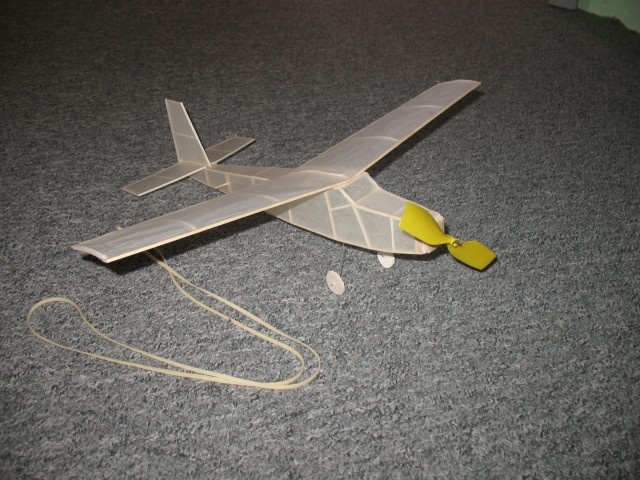

A na úplný závěr konečně hotový model, připravený k záletu :-)

Natočil jsem sám sebou krátké video, jak Bobík létá:
Posts: 922
Joined: 10 Jun 2011 14:00
Been thanked: 55 times
Re: Oldtimer BV-3 Bobík
Post by zdekar »
Dobře to lítá. Ještě by to mohlo být řízený, ale to by pak nemělo 10g a tak pěkně nelítalo. :)
