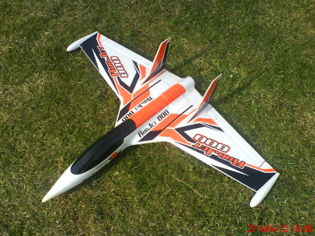

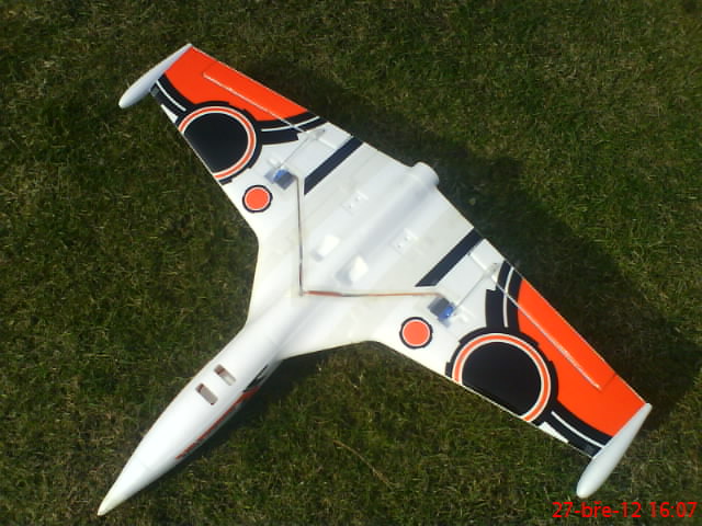

Tak už je to doma.Koupil jsem to v ARF jen s motorem.
2012 001.jpg (109.59 KiB) Viewed 4588 times
2012 002.jpg (82.62 KiB) Viewed 4588 times

frantaletec
Posts: 374
Joined: 12 Jun 2011 13:46
Been thanked: 7 times
Re: To bude moje nový letadlo
Post by frantaletec »
ksanddy wrote:tak to se Františku těším na neděli....
No,přivezu ho,ale lítat s ním asi ještě nebudu.Regulátor je ještě na cestě,takže ero není komplet.
