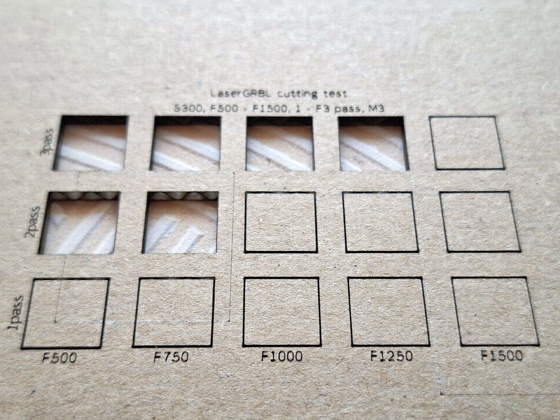

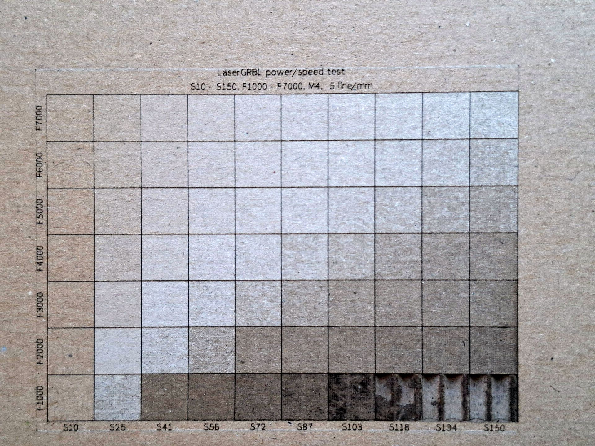

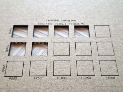

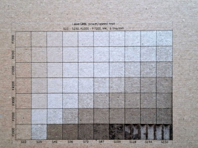

Zarizeni je zprovoznene, mam blize k papiru a tuzce, tak to jde dost ztuha. Technologie a jeji moznosti jsou opravdu jinde a tak nezbyva nez je ovladnout. ;)
Co pouzivate a jak postupujete pri preklopeni papirovych podkladu nebo PDF na data pro rezani laserem?
