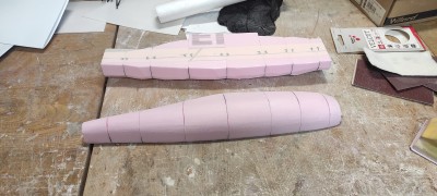

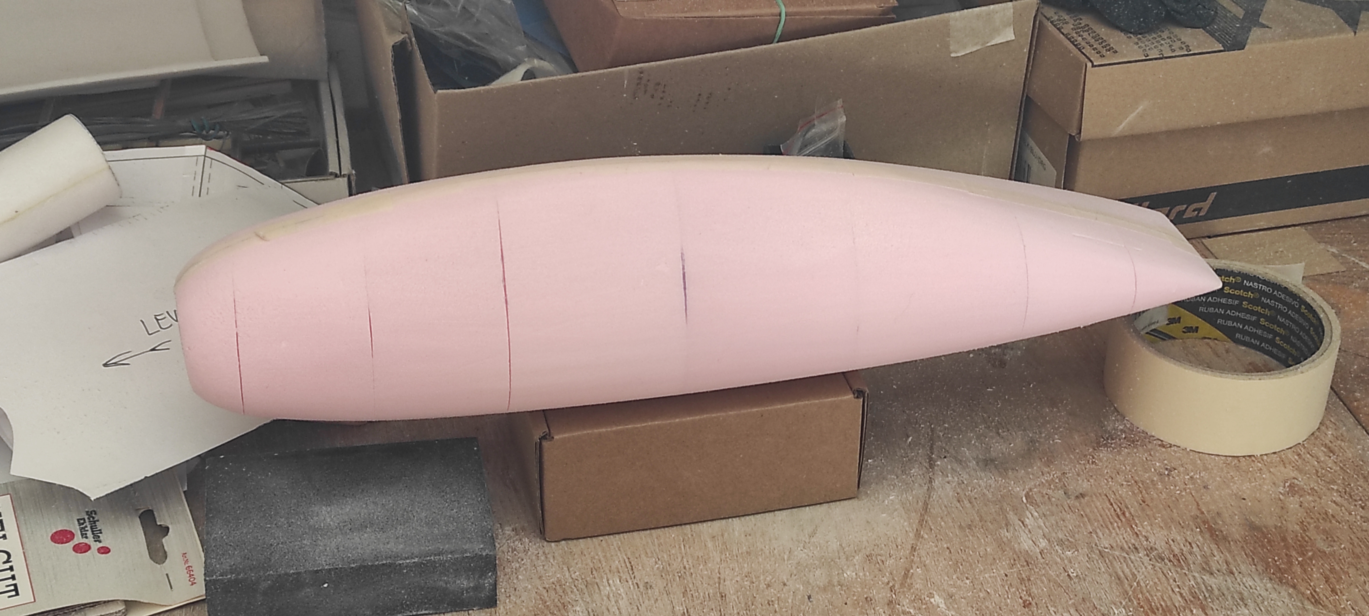

....tak ono to zase tak horké, rychlé nebude :? už včera jsem si říkal že mi na tom něco nesedí, ale zatím jsem to moc neřešil. Až dneska jsem porovnal vzniklý trup s reálným bokorysem letadla a hodně jsem ve vrchních tvarech ustřelil, zprznil jsem tvar a chybí mi materiál....takže znovu a lépe, ale i to se stává, trup na Me-329 se mi také nepovedl napoprvé.... :roll:

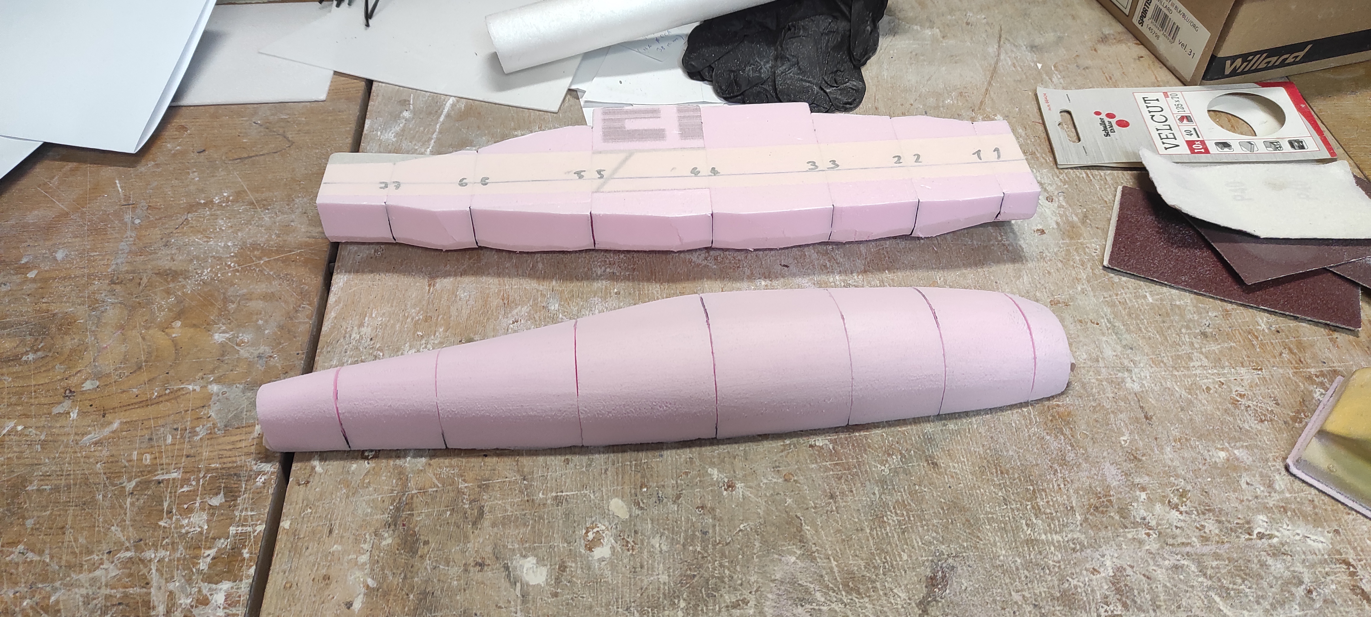

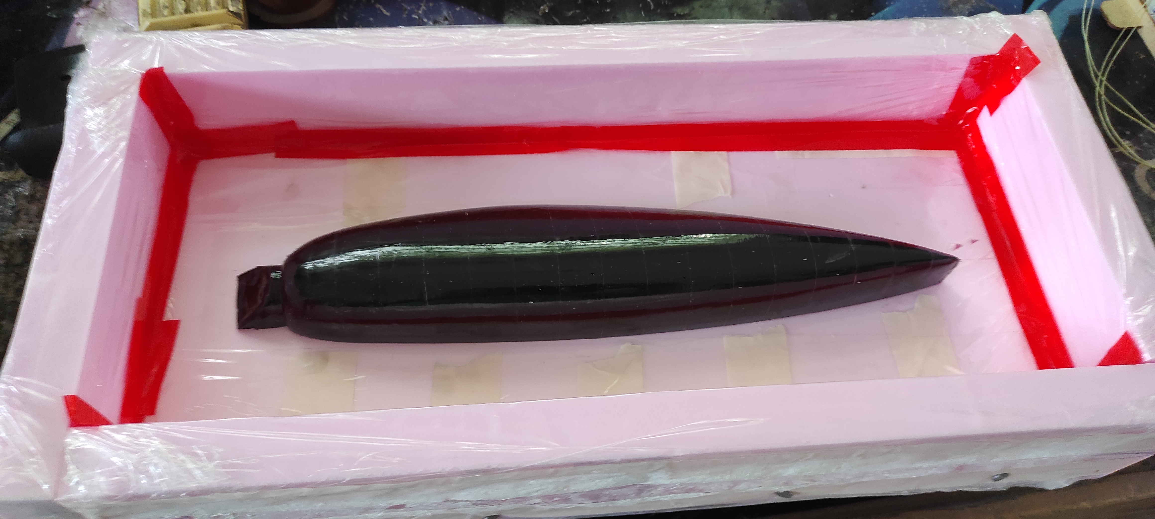

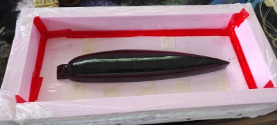

Měl jsem trochu času, tak jsem se pustil do nového modelu pro zaformování a tentokrát jsem s výsledkem spokojený 8-)

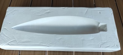

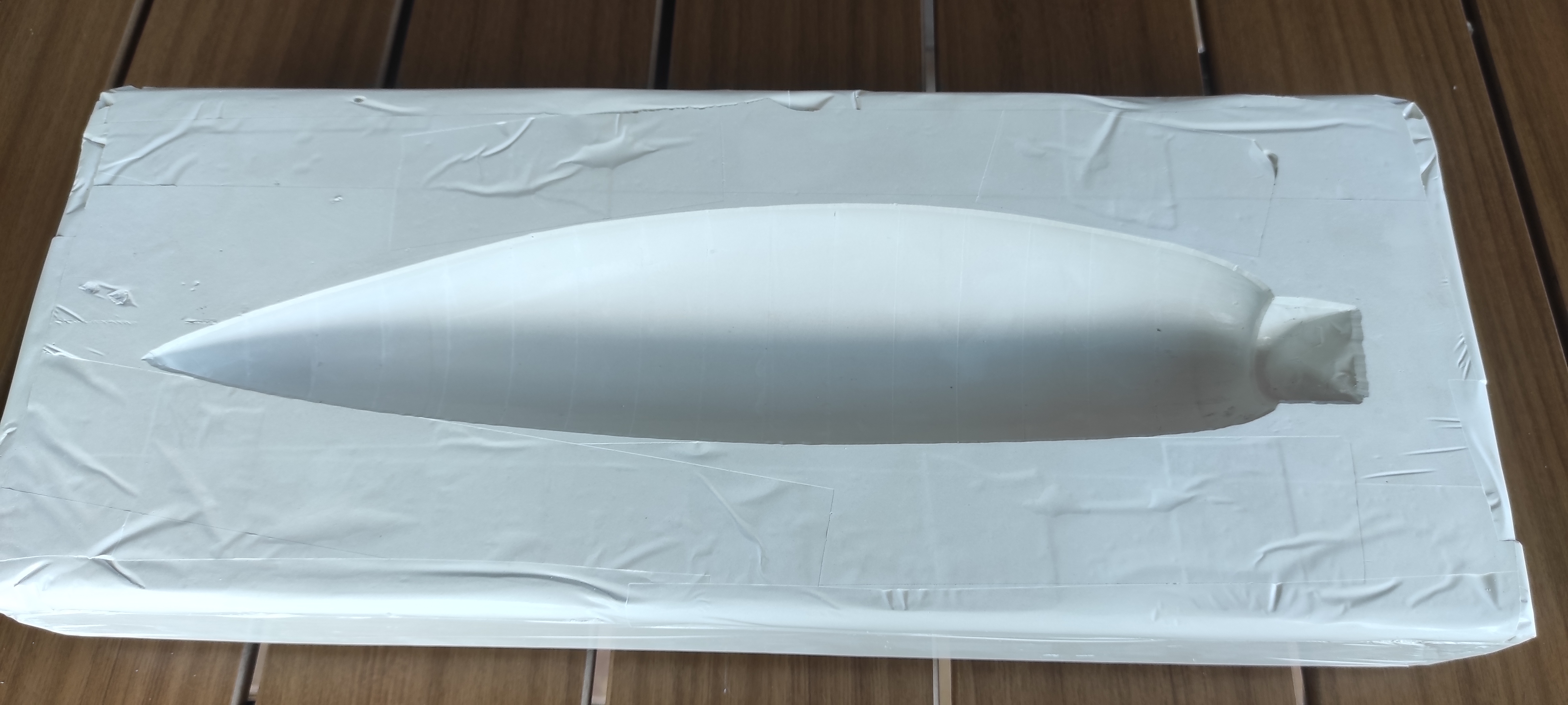

Poloviny trupu jsem polepil izolepou a připravil pro odlití sádrové formy

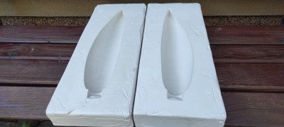

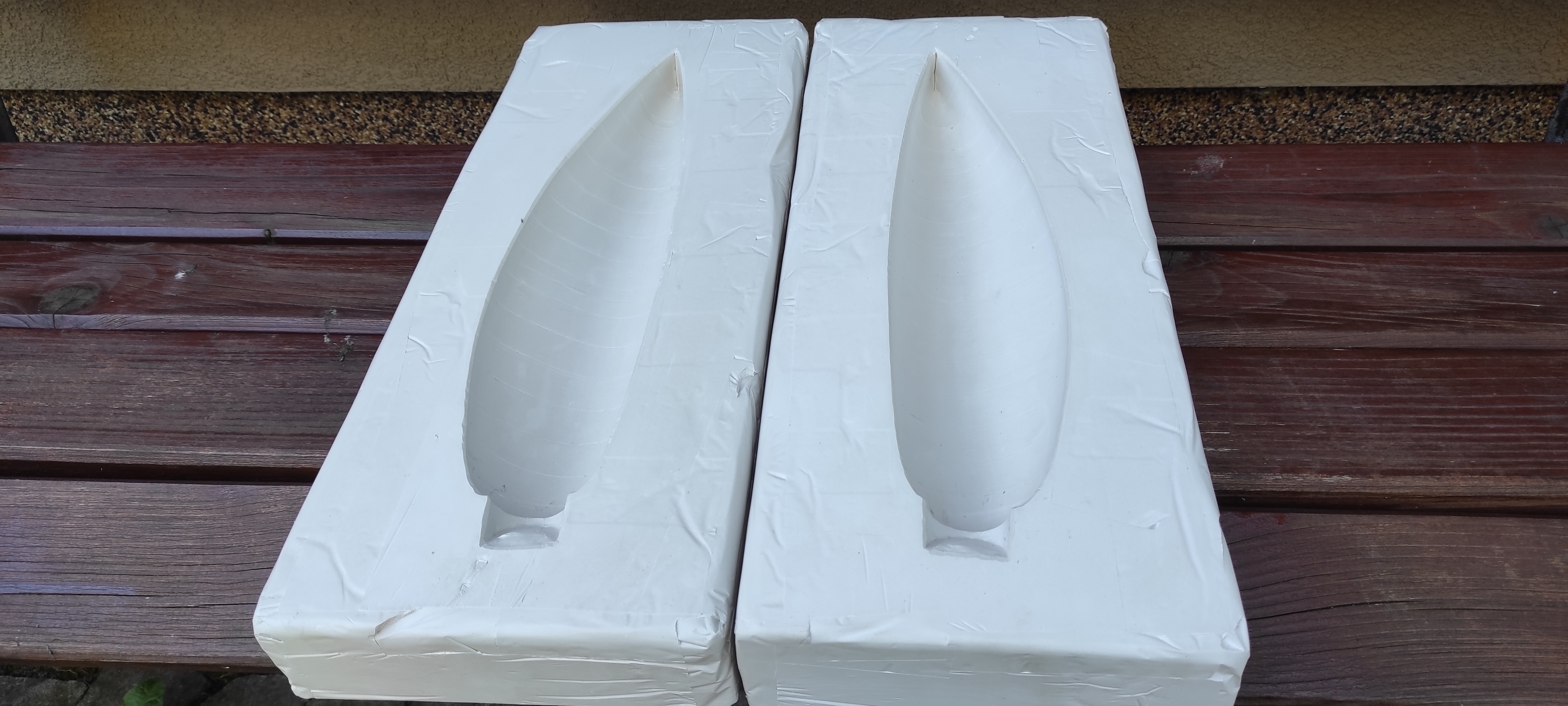

Jenže hned po dokončení první poloviny mi došlo, že jsem špatně zvolil dělící rovinu a nejspíš z takové formy nepůjde vyrobit potřebný tvar :roll: mám na mysli hlavně zadní zúženou část, která je navíc dost hluboká
Když už mám ale hotové obě poloviny, zase mě napadlo, že by šel ve formách krásné vyrobit trup laminátový!
Otázkou s kterou si momentálně ale neumím poradit je, jak vyseparovat sádrové formy aby v nich šel vyrobit laminátový trup a zároveň šel také vyndat?? :lol:

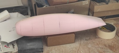

Teď se ještě pustím do předělání polystyrenového modelu, pootočím dělící rovinu o 90⁰ a pak by měly jit depronové výlisky snad už velmi dobře vyrobit... 8-)

Když to budeš zkoušet něčím naseparovat a následně do té sádrové formy laminovat, tak to bude pokus-omyl a hned prvním pokusem možná snadno zničíš tu sádrovou formu.
Já bych to zkusil jinak.
Udělat normální kompozitovou formu na původní kopyto, nebo tuhle sádrovou negativní použít na kopyto a z něj potom zase kompozitovou negativní.
Posts: 2450
Has thanked: 246 times
Been thanked: 521 times
Re: Něco se chystá...
No jediné co je napadlo je použit separační vosk, ale jelikož jsem to nikdy nedělal a zkušenosti nulové, tak se ptám na radu co s tím.

Tak jak píšeš to asi nepůjde.
Natři ( nebo lépe nastříkej) tu sádrovou formu řídkým epoxidem, nebo epoxidovou barvou.
Povrch vzít smirkem nějakou cca 320.
Potom radši ještě jednu vrstvu epoxidu, barvy, znovu smirek, skončit nějakou čtyřstovkou, osmistovkou, leštící pastu ...
Potom to odmastit a už normálně PVA separátor, ten dokonale vyleštit a laminovat do toho.

No! To už se mi líbí 8-) díky za postup :!:
