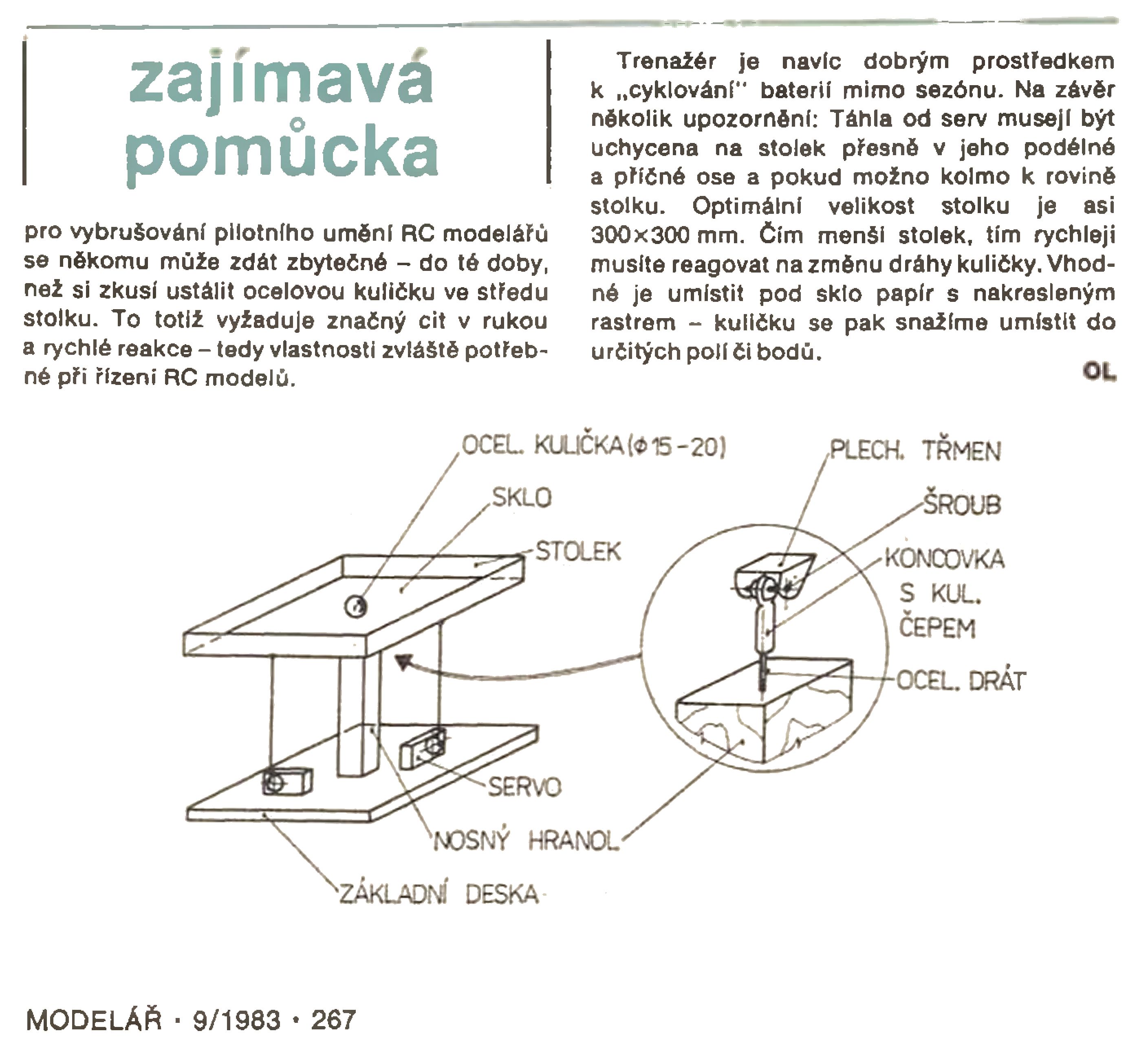

Při projíždění starých časopisů jsem nalezl tento kuličkový RC trenažér.
Vzpomněl jsem si, že už jsem potkal někde na netu jeho novější variantu s tvarem půdorysu letadla, které je uvnitř vyplněné labyrintovým bludištěm ze známých dětských kuličkových hlavolamů, ale nedaří se to dohledat ani AI...
Nevzpomenete si někdo na to, nebo nemáte někdo nějakou další nápovědu pro AI?

Stačilo zaměnit vyhledávač na Bing a použít původní a jednoduché vyhledávací fráze.
Google je opravdu již k ničemu, naprosto nepoužitelný pro hledání...
Šlo o tento trenažér RC pilotáže.
Původní myšlenka nalezena tady.
Existují ovšem i další obdobné realizace a návody na stavbu, jen nejsou natolik propracované jako tá z MK Junior klubu v Ústí nad Orlicí. Přesto stojí za zmínku a inspiraci.

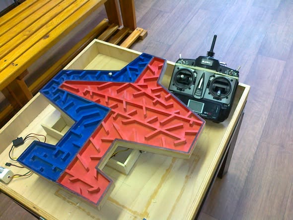

Stále používáme trenažér na nácvik pilotáže jednoduchých RC větroňů, kde je řízena jenom SOP a VOP. Děláme dokonce soutěže na čas na soustředěních. Máme dvě dráhy, červenou a modrou. celý trenažér má tvar modelu a pokud stojíte za modelem, při řízení je páka doleva a náklon trenažéru také doleva. Pokud se postavíte obráceně tak je to nácvik letu proti sobě a páka /směrovky/ má obrácenou funkci. na výrobu to není nic složitého a v některých ohledech je to lepší ne koukat do obrazovky monitoru na simulátor.
Obrázek už tady koukám máte.
