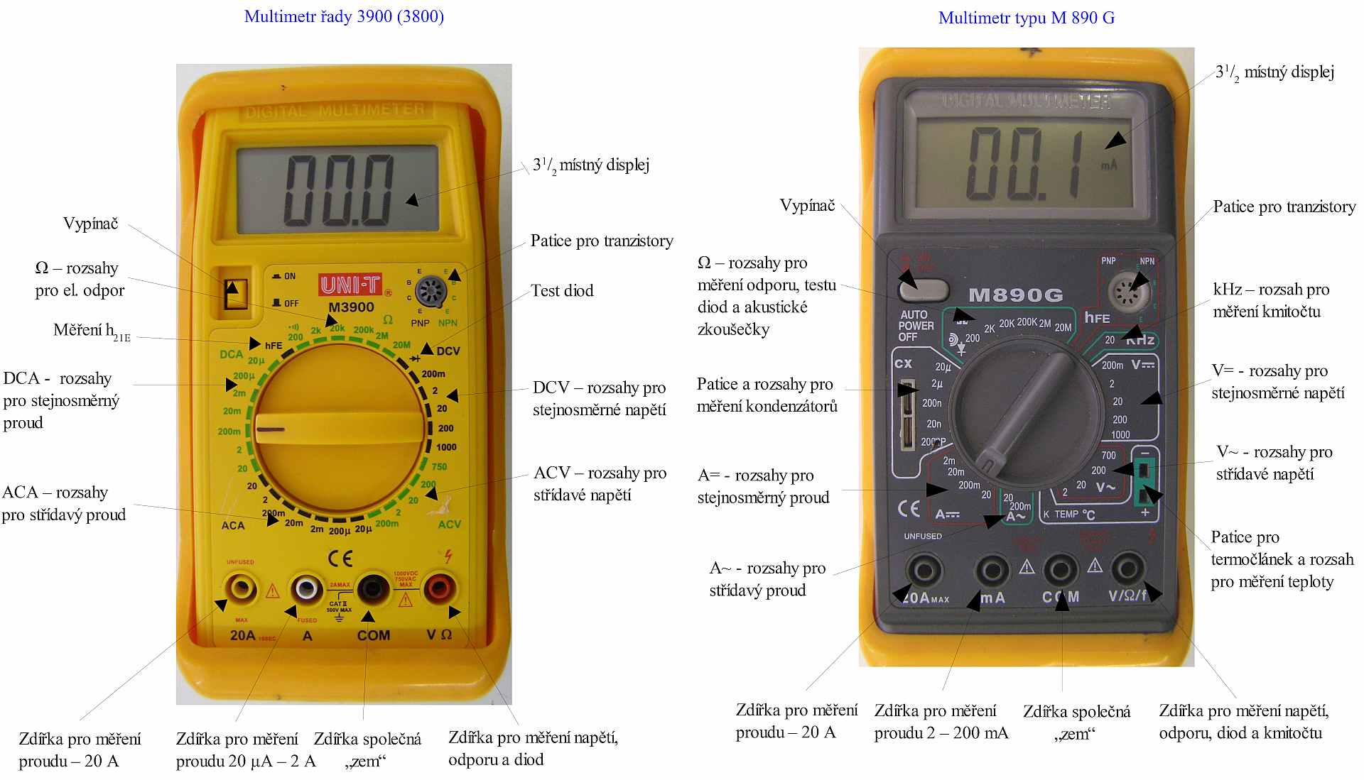

Většina modelářů si nejenom do začátku vystačí se základním měřením tří elektrických veličin:
1. Napětí (U) a veličinou udávanou ve Voltech (V)
2. Proudu (I) a veličinou udávanou v Ampérech (A)
3. Odporu (R) a veličinou udávenou v Ohmech (Ω)
K takovému měření bohatě bude stačit jednoduchý združený měřicí přístroj těchto elektrických veličin, kterému se říká Multimetr.
