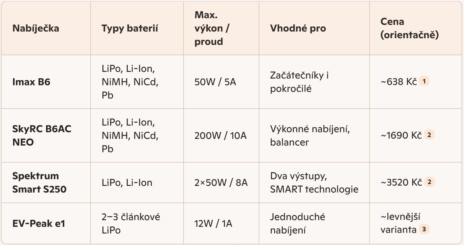

Pokud chceš něco univerzálního a spolehlivého, SkyRC B6AC NEO je výborná volba. A pokud jsi začátečník, Imax B6 je cenově dostupný a zvládne většinu běžných baterií.
Spektrum Smart S250 je optimalizovaný pro tzv. "Smart" baterie, které samy komunikují s nabíječkou a automaticky nastavují parametry. Pokud používáš klasické LiPo bez Smart technologie, doporučuji univerzálnější model jako SkyRC nebo Imax.
Na úplný začátek pro provozování menších začátečnických modelů bude úplně stačit táto malá a levná nabíječka LiPolek, které modeláři používají nejčastěji a navíc nejde o žádný noname produkt, ale je od firmy Imax.
Nabíječka HOTRC B3 10W 0,8A pro 1S-3S LiPo baterie v ceně kolem 200,- včetně dopravy.
