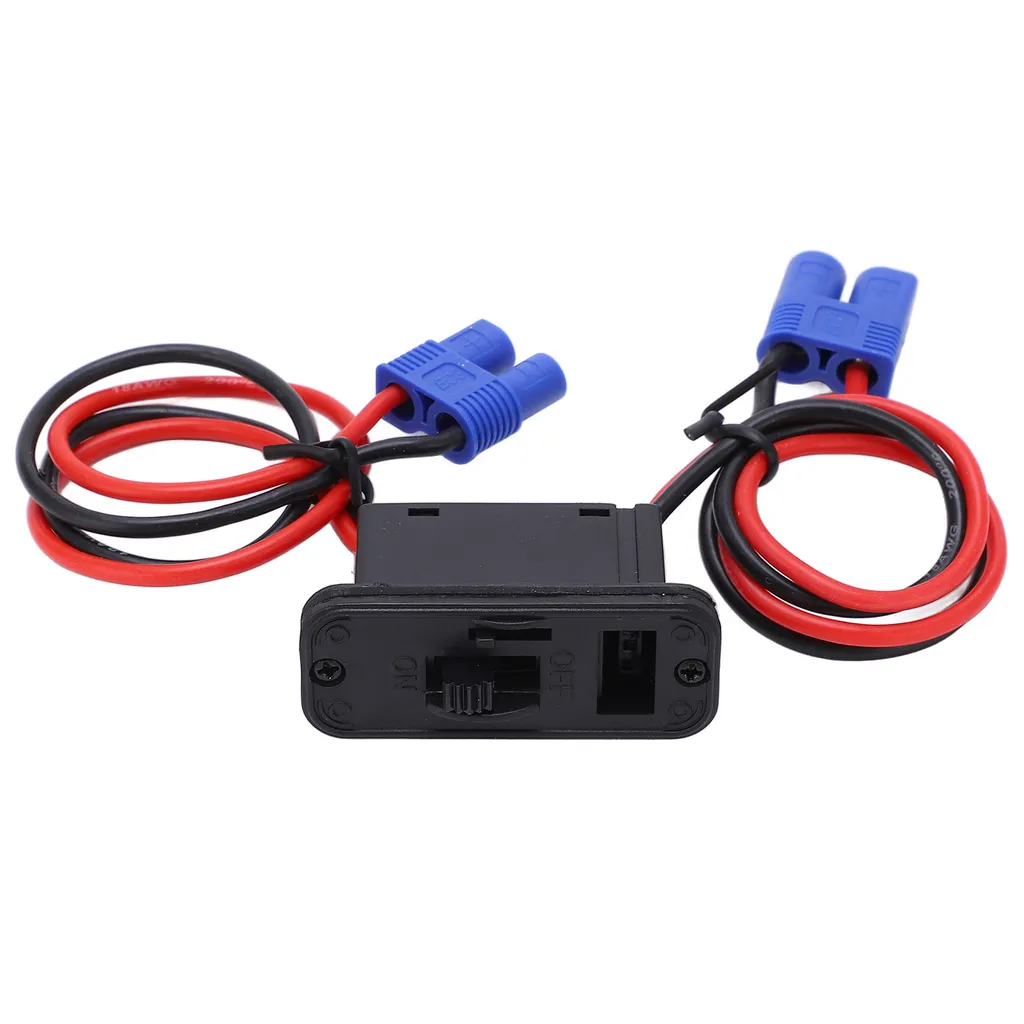

Existuje množství řešení, stačí si vybrat některý mechanický RC vypínač s příslušnou max. povolenou proudovou zátěží ze široké nabídky, něco ve stylu jako je na obrázku. Samozřejmě platí, úměra čím větší spínaný proud tím mohutnější = těžší spínač, ten z obrázku váží údajně přes 30g.

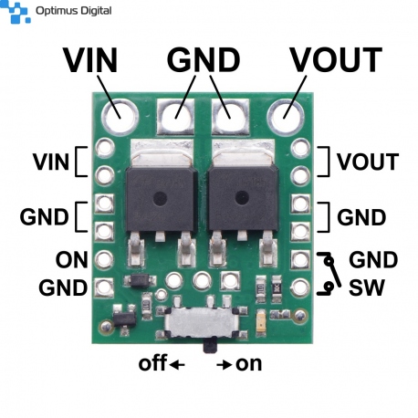

Jiným řešením pro dočasné odpojení baterie na letišti je elektronický ON/OFF spínač postavený na základných vlastnostech MOSFET tranzistorů. Není to trvalé odpojení, protože obvodem pořád teče malilinkatý proud v řádech µA. Před odchodem z letiště je NUTNÉ baterii odpojit a vyjmout. Což se obvykle dělá.

Varianta MOSFET výkonového ON/OFF spínače s posuvným vypínačem od Pololu
https://www.pololu.com/category/121/pol ... r-switches
