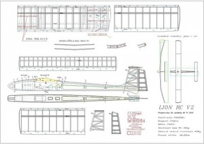

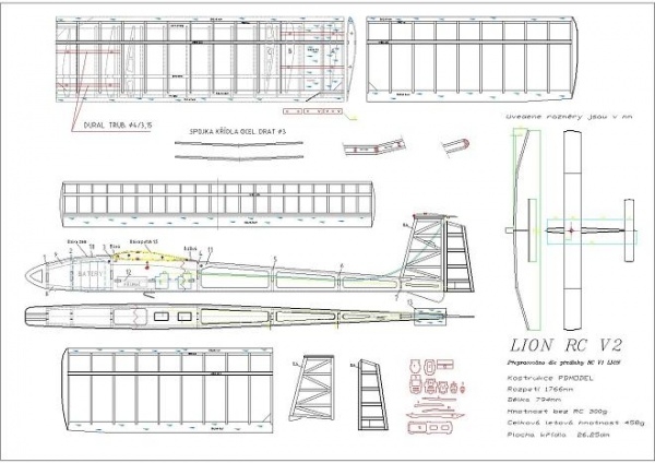

Tak tedy pro úplnost přidám i odkaz na původní plánek větroně Lion, včetně popisu stavby, zveřejněn v časopise Modelář 4/1973.
Výhodou popisu je, že jde text zkopírovat a případně přeložit pomocí translatoru atp.
https://rcbookcase.com/details.php?publication_id=766

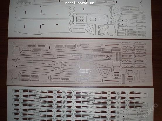

Našel jsem ještě jednoho dodavatele výřezů.
https://david2.webnode.cz/products/cnc- ... ebni-plan/
A zde je jeho náhled plánku, který dodává společně s výřezy a ty dle fotky vypadají že jsou překližkové.

V tom odkazu píše, že je to sada frézovaných dílů z topolové překližky, to do 250-ti nedá ani náhodou....

No, to do 250 g z překližky fakt nedá, ale jako šablony to použít půjde určitě a ještě získá upravenej plánek 1:1 pro dvoukanálové ovládání
Ale vážně, také proto jsem přiložil fotku výřezů a zmínil se, že to bude asi z překližky. Na těch webovkach jsem to přehlédl.

Tak překližku použít jako šablony je samozřejmě docela dobré řešení, jen se to o něco prodraží, pokud by někdo řešil cenu. Při samovýrobě by to bylo značné urychlení a ve finále celkem přesné vyřezané díly, takže proč ne.

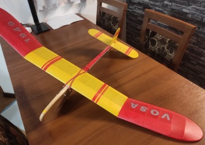

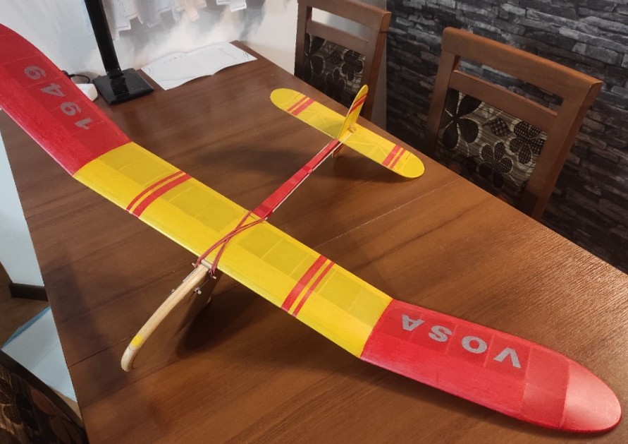

Byla zde zmiňovaná Vosa.
Jedna se mi shodou náhod dnes dostala do ruky. Naivně jsem si myslel, že se úplně v pohodě vejde do 250-ti, ale není to bohužel pravda! Je potřeba odebrat nějakých 8 gramů a vejde se, to nebude až tak velký problém.
Původní majitel ji evidentně nestavěl pro nízkou váhu. Je RC řízená a stavěná na starty gumicukem, takže celkem dost (možná zbytečně) dimenzovaná....
Trochu si s ní pohraji, něco málo upravím, něco málo vyměním a těším se, až ji půjdu s klukama vyzkoušet. Až to někdy počasí dovolí
