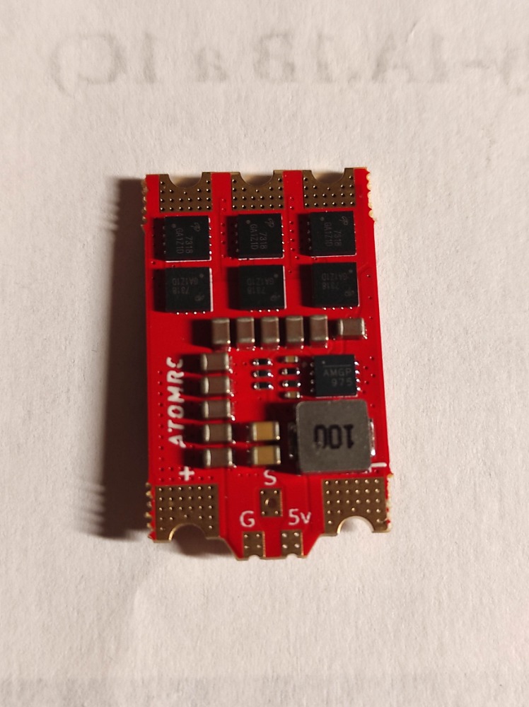

Ahoj, díky nějakému dalšímu projektu se mi dostal do ruky tento regulátor:
No a jelikož jsem nikdy takové holátko nezapojoval (kromě StepOna Baby) nejsem si úplně jistý v zapojení servokabelu!
A teď dotaz nejspíš hlavně na Leona!
Je moje úvaha správná jestliže:
G - jako ground, zem, tedy černý?
S - jako signál, tedy barva označení signálu (bývají různé)
5v - jako napájení, tedy červený drát?
Je moje úvaha správná?? Nerad bych hned přepóloval....
Zapojení regulátoru

Úvaha je OK, ale při pohledu na tu fotku se mne jeví že velké letovaci plochy hned vedle jsou propojený takto
+ na G
- na 5V
Doporučuji to rozhodně proměřit!
+ na G
- na 5V

Přesně tak a to mě právě mate!BeneFitmodel wrote:Úvaha je OK, ale při pohledu na tu fotku se mne jeví že velké letovaci plochy hned vedle jsou propojený takto
+ na G
- na 5V

Vem měřák - ohmmetr přepni na nejmenší možný rozsah a dej na ty vývody já jsem popsal výše.
Bude li tam 0 ohmů, tak to číňan špatně popsal...
Edit
Tak jsem trochu hledal, pokud je to ono..
Na 3g toho umí fakt dost.
Edit

Ano, je to ono a děkuji!
Opravdu to je nelogicky ,, proti sobě,,
Každopádně proměřit bych to mohl až zítra, momentálně nemám měřák k dispozici... ušetřil si mi čas a práci!

Mě spíš překvapuje ta absence nějakého většího pasivního chladiče, u 30A regulátoru. Já mám na SUB250 modelech taky regly bez pasivu, ale to jsou 8A, nebo max. 12A. Ale už 20A regulátor mám s klasickým velkým pasivem z tlustého plechu přes celý regl.

To je pravda, ten chybí, jak to mají vyřešené netuším...
Já ho naštěstí hodlám provozovat na mnohem menší proudy než je uvedené, myslím že maximálně na poloviční. Kupoval jsem nějaký malý motor s velkým Kv a narazil jsem na tenhle regulátor, který se mi docela hodil, tak jsem ho vzal taky a zrovna použil.
