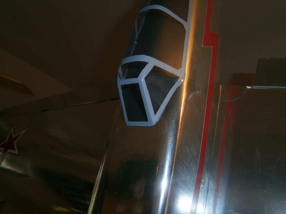

Ještě bych se chtěl zeptat na tvar kabiny. dnes bych chtěl vyrobit její kopyto. Podle plánu je v hledí pilota ve předu kulatá, ale nemá třeba nějakou rovnou deformaci ? jak to má třeba spitfire nebo ostatní letadla?

Já to mám na devítce takhle. Čelní rovné, boční šikmé by měly být taky rovné, ale úplně přesně se mi nepovedl udělat rámeček barvou, takže nejsou rovné po úplně celé ploše co označuje rámeček. Na fotce je to trochu vidět. Vrchní malé okénko je už tvarované dle oblouku jak pokračuje tvar překrytu až dozadu a zároveň je radiusem zešiknemé dopředu k čelnímu rovnému oknu.... snad to trochu pomůže 8-)

Jak 9 to má přesně jak ty, Jak 3 to nejspíš ještě neměl. Projel jsem ještě fotky na internetu a měl ji nejspíš kulatou. Mám tam vytvořit i tu zadní část zmenšenou? (otevíratelná prostřední část se přesouvá přes tu zmenšenou zadní). Ale jak si říkal , stejně to maketa nebude tak asi na to prdím a udělám ji celou souměrnou. Ani nevím jestli by si pak durofol dokázal vytvořit ostřejší hranu přechodu těch dvou částí, ale dost o tom silně pochybuju.
