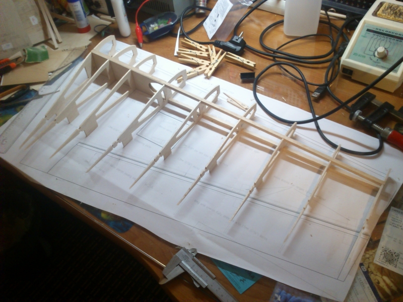

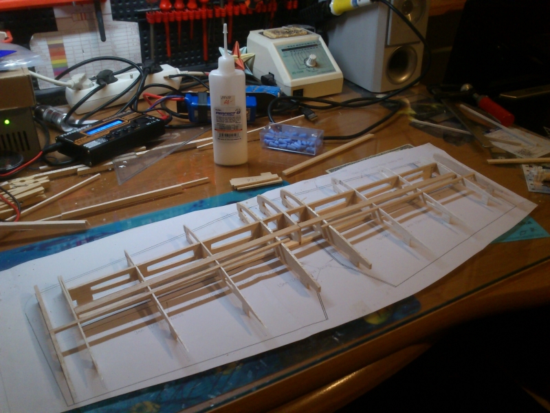

Tak jsem opět trochu postoupil. Trup je nyní ve fázi "čekání" a započal jsem stavbu křídel. ;)
vitstar
Příspěvky: 298
Been thanked: 9 times
Re: Stavba SU-26
Příspěvek od vitstar »
Noooo,
dobrý :mrgreen:
a co stojiny, nebudou? :mrgreen:. Takhle mi to křídlo přijde nepevný v krutu a ohybu. I když samozřejmě něco podrží tuhý potah. :mrgreen:
Příspěvky: 1100
Bydliště: Týniště nad Orlicí
Been thanked: 54 times
Re: Stavba SU-26
Příspěvek od Karas »
vitstar píše:Noooo,
dobrý :mrgreen:
Stojiny pochopitelně budou, postupně :). Tuhý potah je z 1,5mm takže něco zvládne podržet. ;)

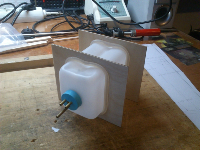

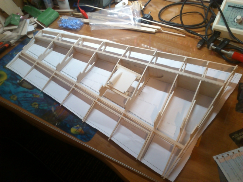

Tak první půlka křídla je z velké části hotová, teď jsem započal stavbu druhé půlky. Udělal jsem si dvě přepážky, ve které je uchycena nádrž. viz fotografie. ;)
Přílohy
martin104
Příspěvky: 303
Bydliště: Bolehošť
Been thanked: 4 times
Re: Stavba SU-26
Příspěvek od martin104 »
koukám že makáš jak o závod ;) . Jsi šikula, vypadá to hooodně dobře.

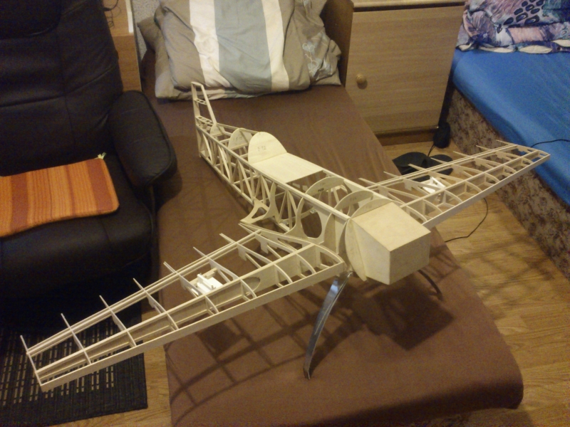

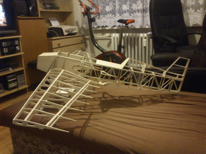

Pomalu se to začíná rýsovat. ;)

Dodatek, zatím to váží takhle 880g, předpokládaná letovka psaná na plánku je 3500g.
Otázky pro znalce. Stačí 450ml nádrž na 2-tak 15ccm ??
Puma163
Příspěvky: 377
Registrován: 21 led 2012 16:55
Bydliště: Šternberk
Been thanked: 8 times
Re: Stavba SU-26
Příspěvek od Puma163 »

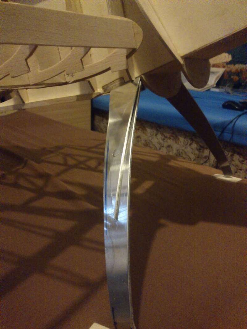

Ač nežhavič ::))) Stačí na cca 10 - 15 min + nějaká rezerva podle stylu lítání, stavu motoru, vyladění atd. jak budeš lítat, začni s kratšími lety a po pár letech budeš mět přehled. Jinak PĚkNĚ ::))) ten podvozek je zajímavě řešen. Přidej někdy fotku toho spodku (podvozku) zespodu. nebo fotku jen podvozku.

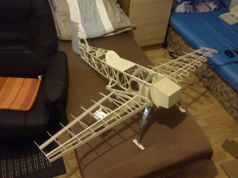

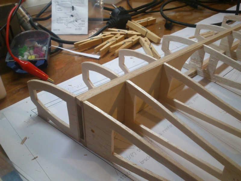

Pár dalších fotografii. Začal jsem dělat VOP. ;)
Přílohy
Puma163
Příspěvky: 377
Bydliště: Šternberk
Re: Stavba SU-26

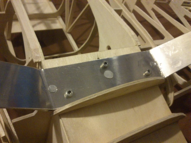

Takže je prostě podvozek (ten spodní hlavní na němž jsou pak i kola) a na něm ta výztuha. Ta výztuha je ze dvou částí, nebo je taky z jednoho kusu a kopíruje vlastně ten hlavní podvozek (jakoby zdvojuje) ? Nevím jestli to dobře vidím, ta výztuha je k tomu hlanímu přichycena nějakým nýtem ?
