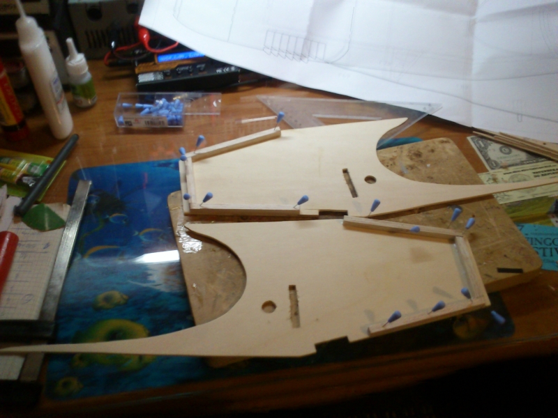

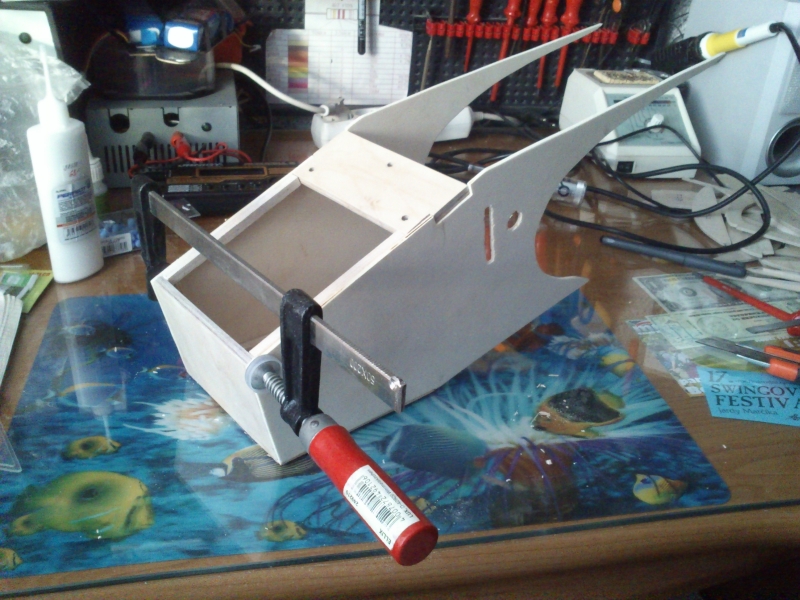

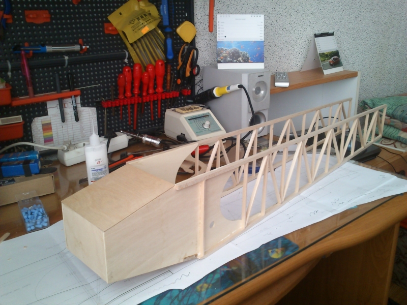

Tak jsem se konečně dostal do fáze lepení. Začal jsem hlavním torzním prvkem trupu. Je to překližková skříň, která drží motor, podvozek a spojku křídel. Dále jsem udělal lehké bočnice z příček a teď začnu lepit (polo)přepážky. ;)

Koukám, že jsi se do toho pustil ;) . Stavba vypadá super a těším se na další fotky. Jen tak dál ;) . Já bych letadlo s prkýnek těžko postavil.

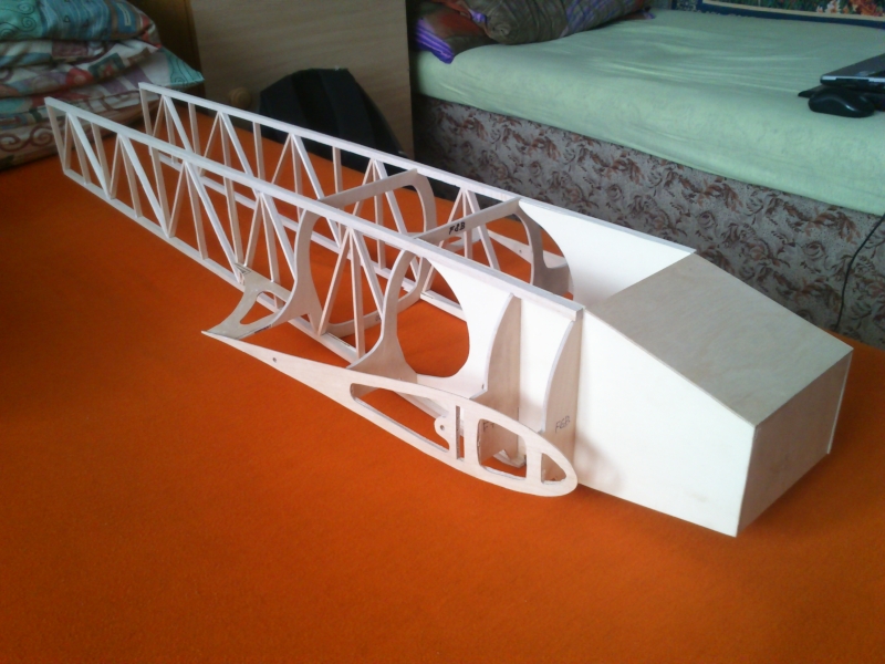

Příspěvek od Karas »
Tak jsem opět trochu pokročil. Začíná se to rýsovat. Prozatimní hmotnost konstrukce je 390g. ;)

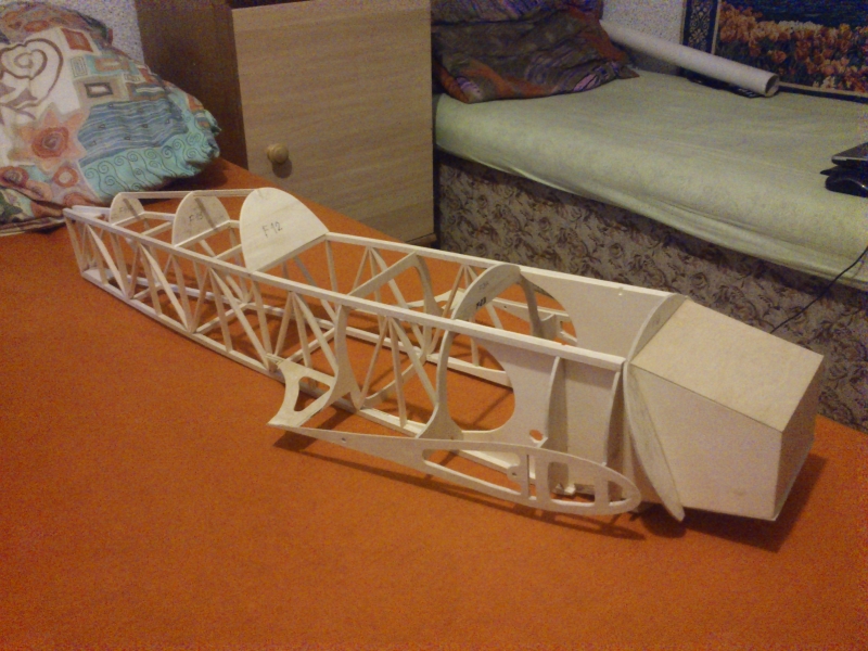

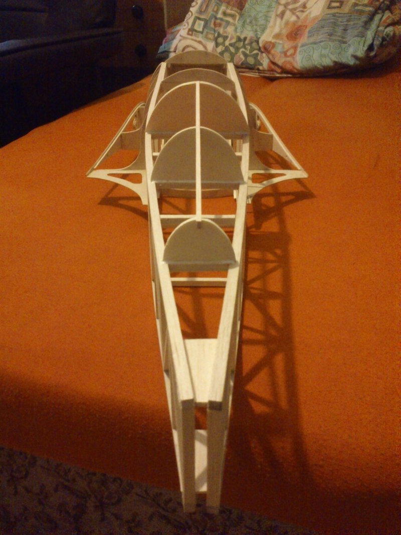

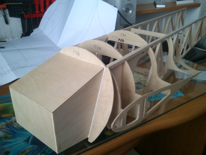

Re: Stavba SU-26
Tak jsem trochu postoupil.
Hmotnost 414g
