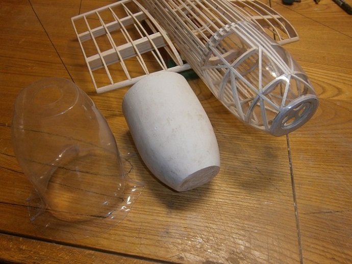

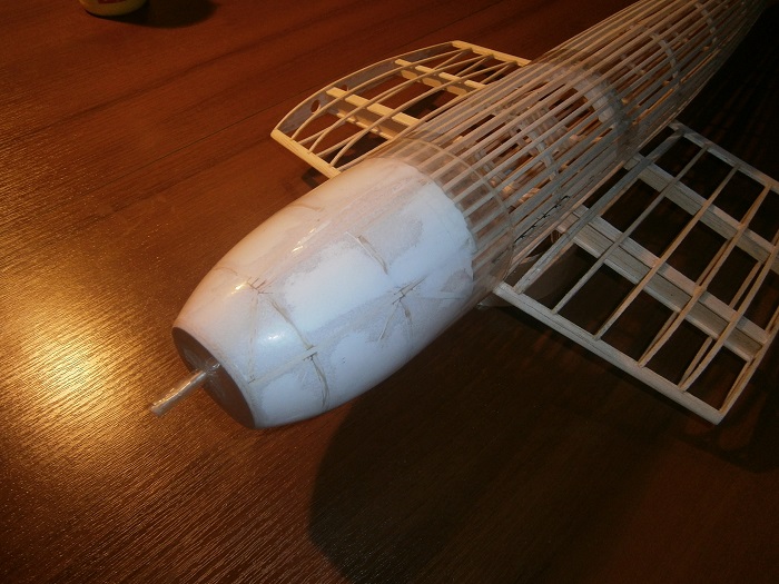

Konečně jsem se dostal k nějakému výsledku..... ;) musím říct že se to povedlo a jsem spokojený.
Ještě přikládám fotku s nataženou ochranou :lol: před kašírováním a pak konečný výsledek.
Na trupu už je jeden výlisek navlečený, vedle sádrové kopyto a jeden nepovedený kus-první, byl málo podložený a nakrabatělo se už v místech, kde jsem ještě potřeboval rovinu. Pomohlo podložení kopyta o cca 4cm. Lisováno ze silnějšího Durofolu, ze slabšího už byla minimální síla stěny a při nasazení na trup nedrželo tvar a vlnilo se to!

Výsledek vypadá moc dobře ;) Koukám, že vakuovací přípravek se využije kde se dá :mrgreen:
