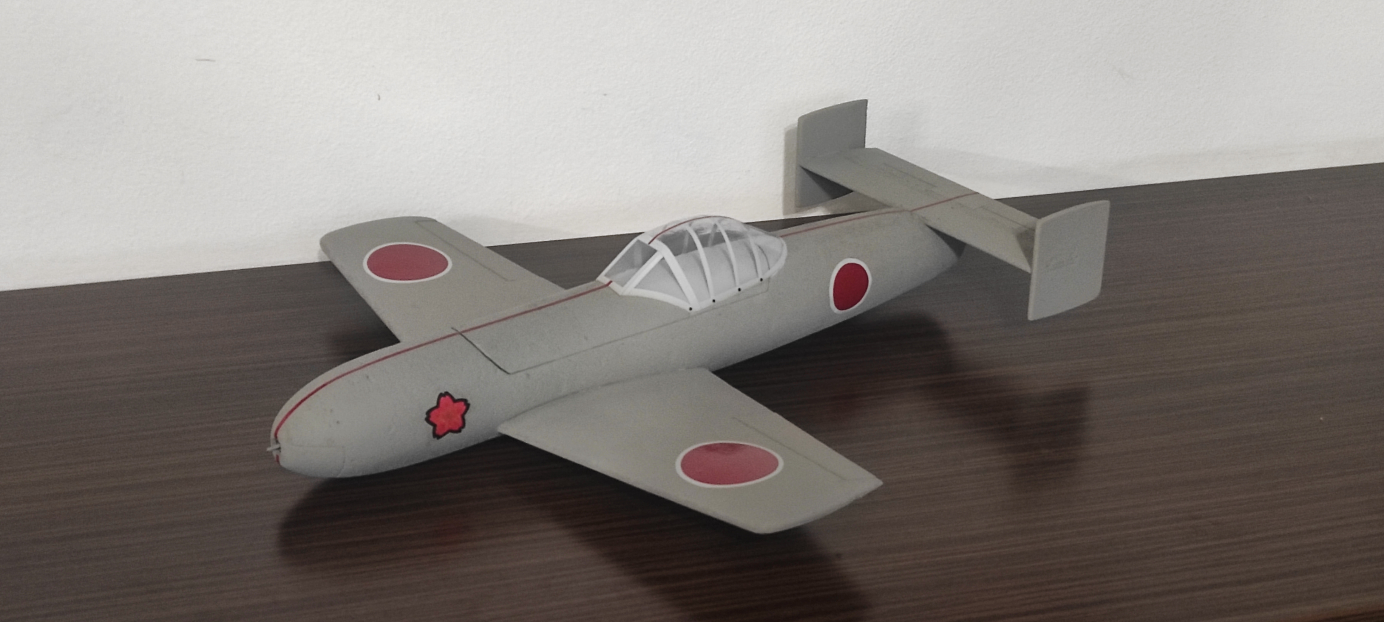

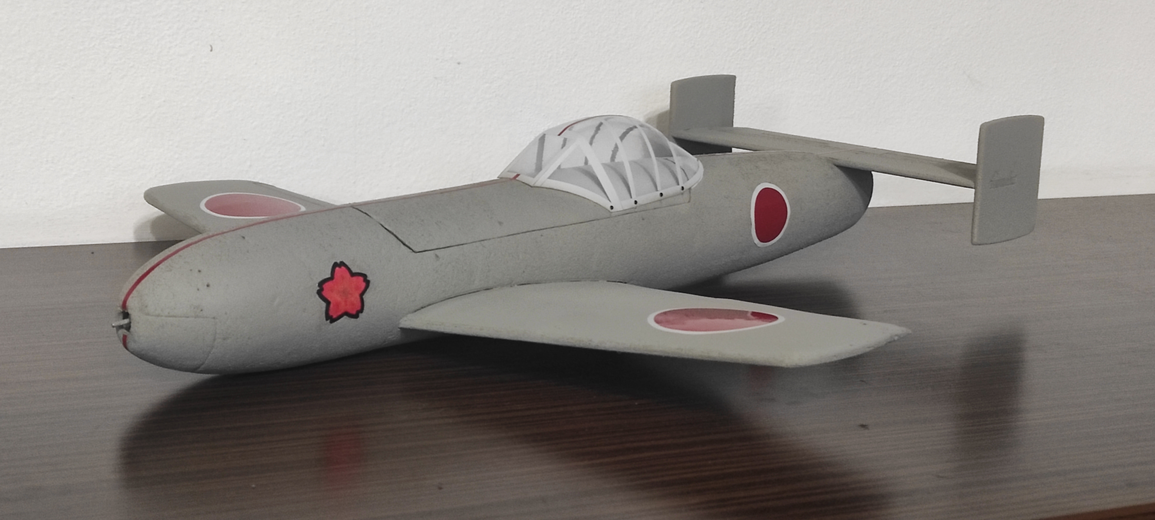

Při posledním létání jsem si uvědomil, že mě pěkně štve (slušně napsáno :lol: ) že je Ohka stále jenom bílá, tak jsem ji hned večer nastříkal barvou a včera dodělal znaky ze samolepící fólie... Jak jsem na tom s finální hmotností a polohou těžiště zatím nevím, ale tipuji nějakých + 7 nebo 8g navíc, těžiště doufám doladím polohou baterie. Jestli se povedlo, můžete posoudit 8-)

Sice jsem udělal celkem povedenou kamufláž, alespoň si to myslím, ale přišel jsem na jednu trochu nepříjemnou věc. Zakamufloval jsem si ji i pro své vidění při létání, v určitých světelných podmínkách je vidět jen její obrys! No alespoň že je nezaměnitelný :!: a musím bohužel uznat, že bílá byla na létání lepší, hlavně čitelnější :? Tak snad je to jen specifickým podzimním počasím a na jaře a v létě to bude lepší.....

Až přibude ještě kouř z raketových motorků po startu, bude Ohka ještě čitelnější 8-)
