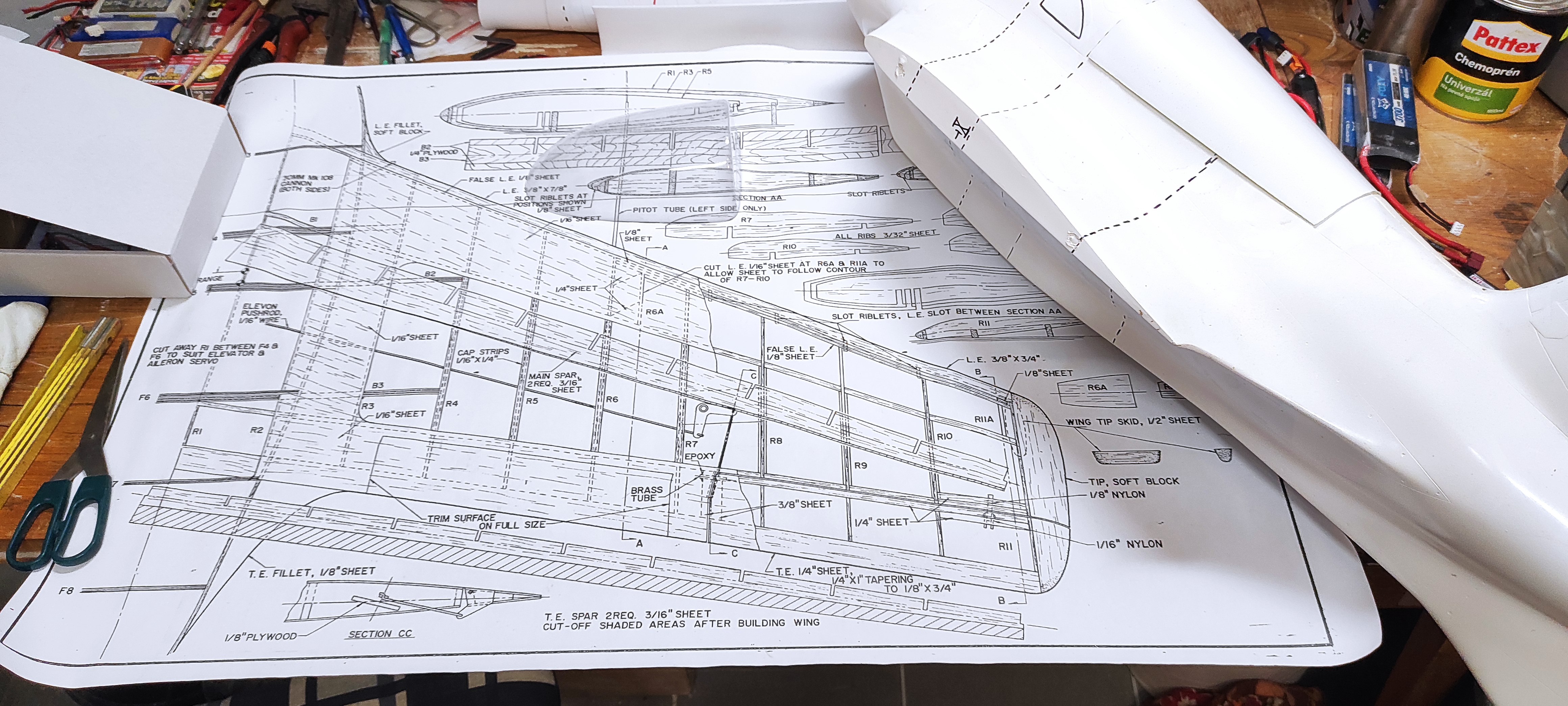

Nějaky plán bych doma měl mít, já mám na Kometa laminátový trup (2ks) myslím že na úplně stejné rozpětí a k tomu jsem si vytiskl nějaký plán křídla.... Najdu.

Mám podklady na křídlo o rozpětí 132 cm, pokud by si chtěl a vyhovovalo by....
Jakou máš délku trupu? Celkovou od šičky dozadu.

Zkouším porovnat ten 3D model (vlevo), podle kterého byl ten model vyfrézovaný, s nějakým obrázkem Kometa z Wikipedie, na první pohled se mi to jeví docela podobné, ale přece jen na Komety máš lepší oko ;)
Ohledně těch křidélek mi stačí jen zhruba jejich poloha a hloubka, abych to mohl říznout do křídla.

Tak třeba to jen zkresluje a až se zaoblí konce křídel, bude to zase vypadat trochu jinak. Změřím a dám vědět.
Jinak já mám toho mého laminátového v měřítku cca 1:7
A už máš navržený nějaký konkrétní pohon? By mě celkem zajímalo jak ti to vychází...

Délka křidélka 26cm a hloubka necelých 6cm.
Ale já osobně bych je asi udělal trochu hlubší, tohle mě přijde spíš na rychlejší létání bez nějakého velkého hrabání do řízení... A ty to asi budeš preferovat spíš obratnější ne?
