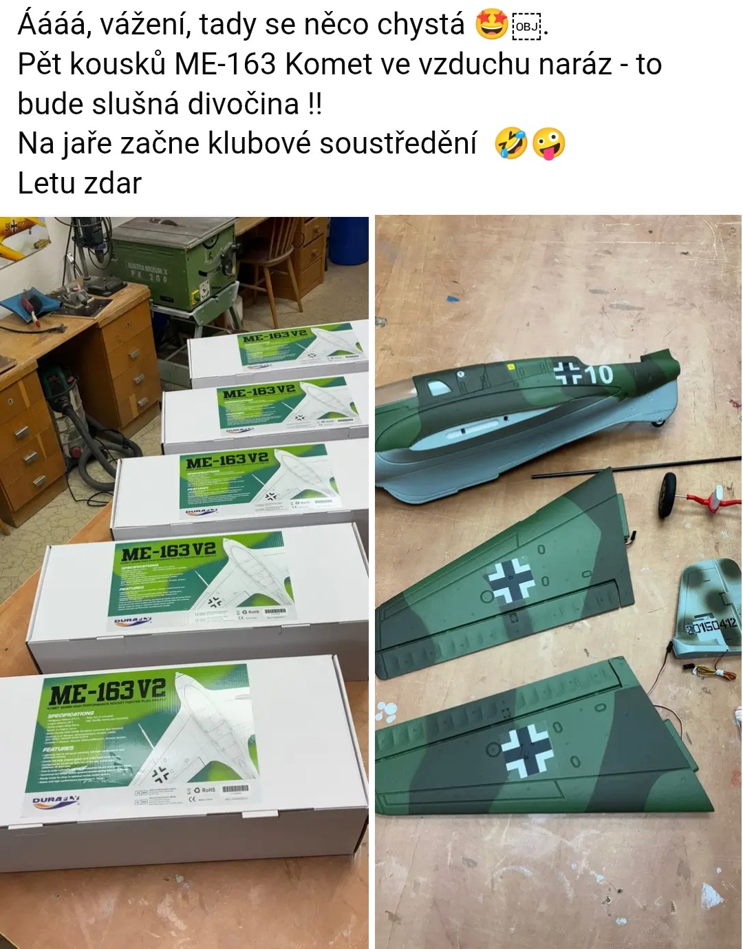

Dneska jsem náhodou potkal tento obrázek....no jestli opravdu dostanou všechny najednou do vzduchu....to si asi úplně nedokážu představit!
- Posts: 3018
- Has thanked: 1151 times
- Been thanked: 372 times
Re: Me-163 Komet 950mm Durafly
Tak jestli to odpálí elektrickými palníky, šlo by to udělat najednou
Každopádně bych to chtěl také vidět!
