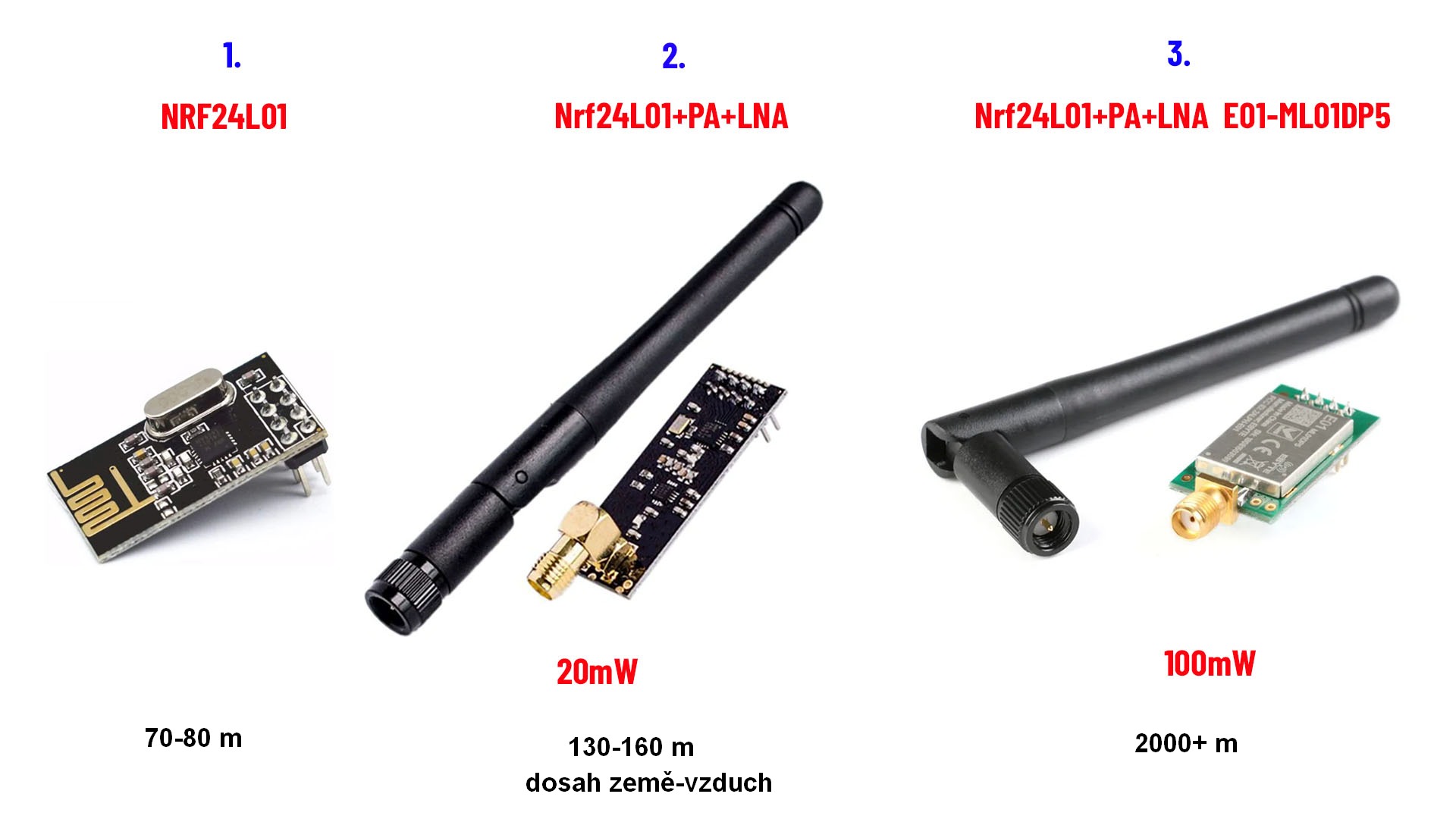

Doporučím nastudovat i stránku se zkušenosmi od autora těch schém. https://www.rcpano.net/arduino-nrf24-rc ... -problems/
Zaujímavé jsou zkušenosti s dosahem vysílačů při osazení různými vysokofrekvenčnímí moduly 24L01 viz. odkaz a obrázek.

Dosah planuji zkouset, pak se ozvu, ale ten obrazek je fajn, diky.
