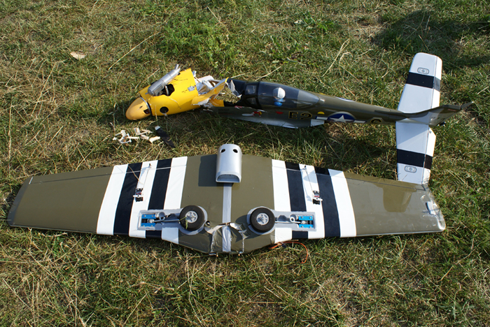

Oznamuju všem přítomným modelářům smutnou zprávu,že dnes v 07:20 doško k tragické a totální nehodě Mustanga P 51. Po vodorovném letu na maximální rychlosti jsem přitáhl a provedl ostré stoupání cca 50 metru,pul obrat na záda, přitáhl jsem výškovku abych ho otočil zpět a model se stal neovladatelný , nereagoval na nic,naložil jsem mu plnej knedl, motor zabral a plně jsem přitáhl výškovku abych ho srovnal,ale stejně šel střemhlav dolu. Možná to přitažení výškovky byla právě ta osudná chyba ,ale to se už asi nedozvím. Násladovala pořádná pecka do země za horyzontem.Výsledek je totálně zničená trup za kabinu, utržený karburátor na motoru , rozlámené křídlo pod potahem atd.
