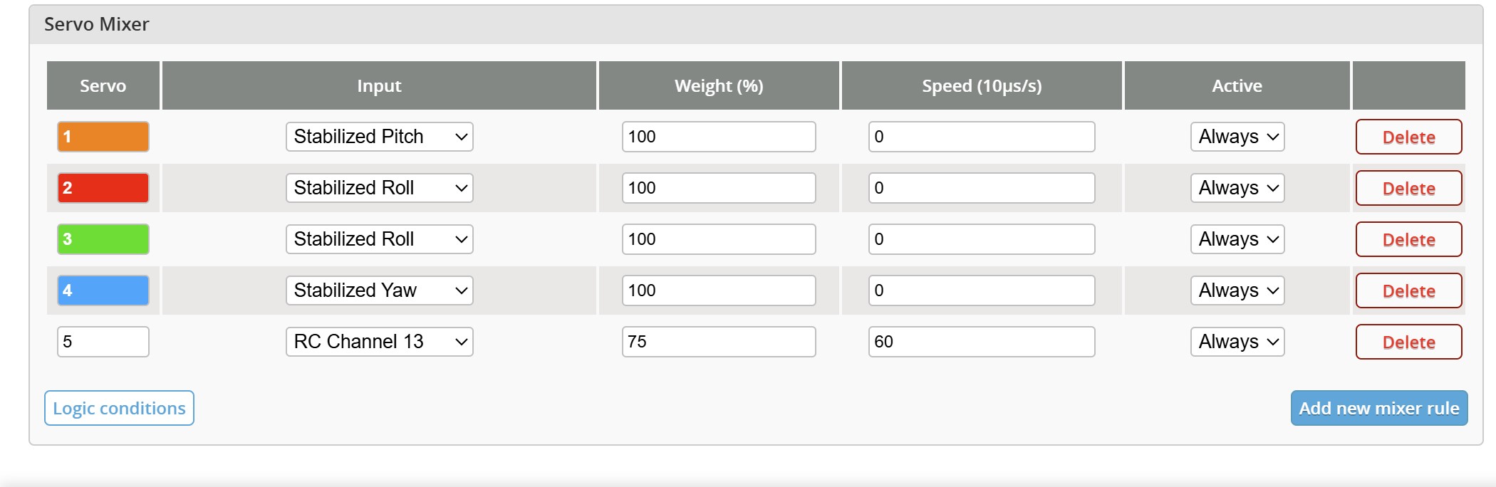

Teď si hraju s nastavením klapek které nejsou mixované na křidélkách ale jen standartní vztlakové klapky, konkrétně Bixler 3, nenastavuje se flaperon mod ale jen například
kanál 13.
V mixu se přidá servo 5 ( pokud už mám servo1-4 nastaveno) a rc ch.13 , váha třeba 75% a zpoždění 60.

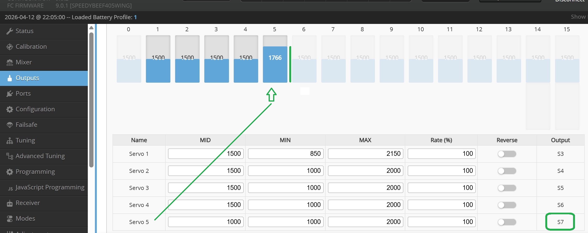

V outputs u vybraného serva v menu napravo "Output" S7 odpovídá pozici na FC
MID 1000 / MIN 1000 / MAX 2000
Toto řešení je pro nastavení do krajních poloh, tedy vypnuto/zapnuto(vytaženo) bez středové polohy a táhlo od serva si nastavte do krajní polohy třeba servo-testerem. Pokud chcete mít víc poloh let/start/přistání tak se střed MID nastaví na 1500.
Přidám raději foto:
