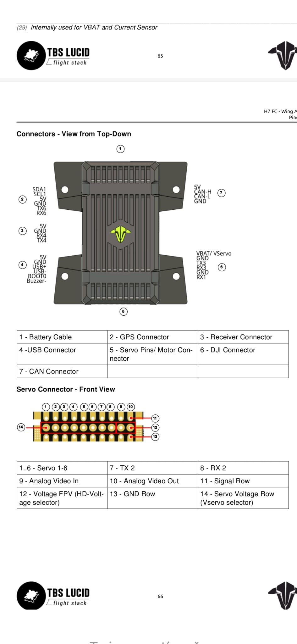

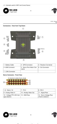

Re: FC INAV a jeho nastavení
Ahoj
Tak ještě jeden kousek s konektory bez pájení:
https://www.rotorama.cz/product/tbs-luc ... o-2-6s-50a
Jo, to je asi nejkomfortnější kousek, tam se nemusí pájet ani silové kabely, vše se jen zastrká do konektorů jako u ZOHD nebo Sparrow autopilotů. Black Sheap je solidní značka a i ta cena není až tak přepálená za ten komfort:
https://www.team-blacksheep.com/product ... wing_aio6s
