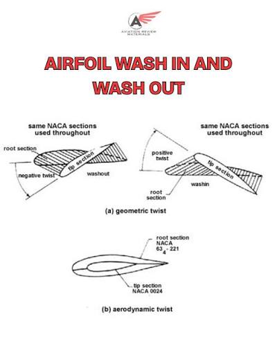

Co je Negativ / Pozitiv křídla. Jde o zkroucení - deformace na křídle modelu
V modelářské a letecké terminologii se pro tyto "deformace" (zkroucení křídla) používají odborné pojmy
wash-out (negativní) a wash-in (pozitivní). Toto zkroucení mění úhel náběhu profilu křídla směrem od trupu ke konci křídla.
1. Negativní deformace (Wash-out)
Při negativním zkroucení je odtoková hrana na konci křídla zvednuta nahoru oproti kořenu křídla. Úhel náběhu se směrem ke konci křídla snižuje.
Vizuální projev: Když se podíváte na křídlo od kořene (u trupu) směrem ke konci, vidíte, že se konec křídla "vytáčí" náběžnou hranou dolů a odtokovou nahoru.
Hlavní funkce: Zajišťuje, aby se při kritickém úhlu náběhu (před pádem) odtrhlo proudění vzduchu nejprve u trupu. Konce křídel, kde jsou křidélka, stále "letí" a model zůstává řiditelný.
Využití: Standard u většiny modelů letadel pro zvýšení stability a bezpečnosti. U negativní deformace se úhel náběhu konce křídla snižuje, což chrání model před nekontrolovaným pádem do vývrtky.
2. Pozitivní deformace (Wash-in)
Při pozitivním zkroucení je odtoková hrana na konci křídla skloněna dolů. Úhel náběhu se směrem ke konci křídla zvyšuje.
Vizuální projev: Konec křídla je vůči kořenu vytočen náběžnou hranou nahoru.
Hlavní funkce: Zvyšuje vztlak na koncích křídel, ale je aerodynamicky nebezpečné, protože konce křídel "zamrznou" (ztratí vztlak) jako první.
Využití: U běžných modelů se mu vyhýbáme. Výjimečně se používá například u vnitřního křídla halových modelů létajících v kruhu pro kompenzaci rozdílných rychlostí obtékání.
Jak to zkontrolovat na modelu?
Položte křídlo na rovnou desku. Pokud se při přitlačení středu křídla k desce odtoková hrana na koncích křídla mírně zvedá (vzniká mezera), máte negativní zkroucení, což je správně. Pokud se zvedá náběžná hrana, jde o pozitivní deformaci, kterou je třeba opravit (např. nahřátím potahu a opatrným vyrovnáním).

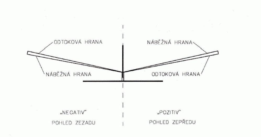

Obrázek grafického znázornění negativu a pozitivu na křídlech modelu je z knihy Letecké modelářství stavba a konstrukce volných modelů pro každého od F. Doupovce
