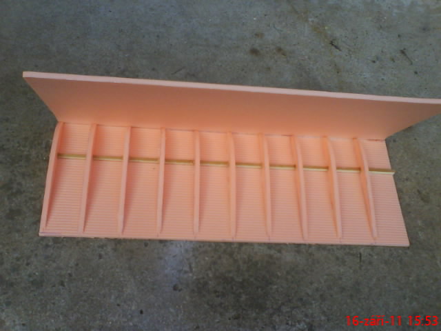

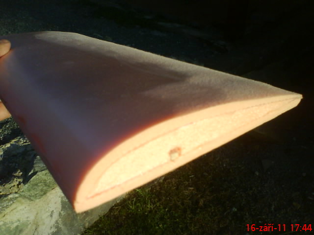

Tak jsem začal stavět konstrukční křídlo z poystyrénu.
Docela to jde rychle,uvidím jak bude fungovat.Zdá se být docela pevný.
Bohužel jeden obrázek je navíc a neumím ho smazat. :o

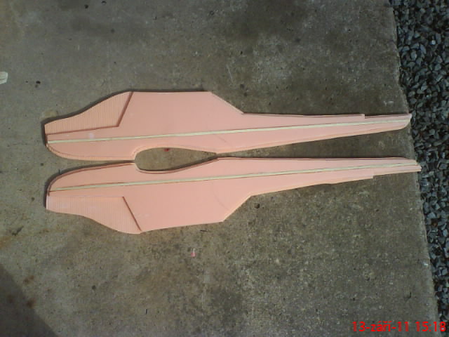

Zároveň jsem začal dělat trup

No vidíš, vypadá to pěkně. Ovšem dřevěný by bylo lepší. ;) :lol:

frantaletec wrote: Bohužel jeden obrázek je navíc a neumím ho smazat. :o
Jeden obrázek smazán :)
