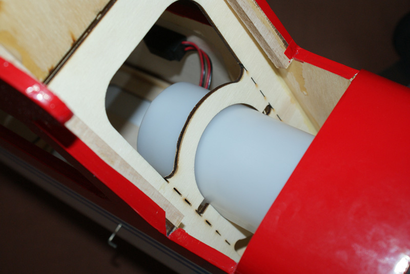

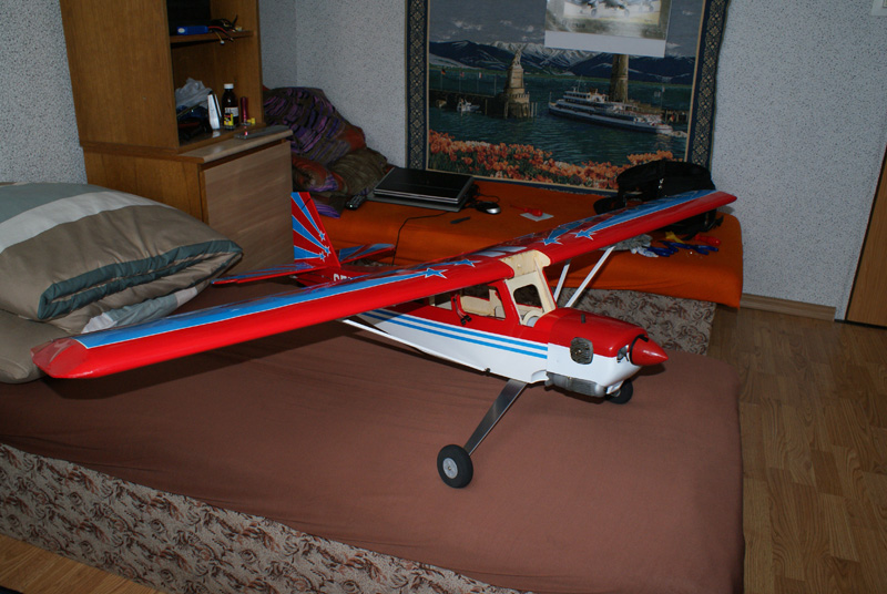

Tak už mám podvozek, ocasky, palivový rozvod. Ty kola zatím budou bez bačkor, je až neuvěřitelný, jak malý kolečka a bačkory k tomu dali. :lol: Pak koupím laminátový a bude. Teď přemýšlím, jak připěvnit nádrž, na fotce je vidět, že jde skrz překližkovou přepážku, lepit se mi moc nechce, člověk nikdy neví. ;)

Proboha nic nelep, něco se stane budeš ji potřebovat vyndat a co potom. Hlavně ji obal molitanem, nebo mezi přepážku a nádrž dej pěnovku, to kvůli vybracím. Mohlo by napěnit palivo a na bublinky to nepoletí. ;)

aviatik666 píše:Proboha nic nelep, něco se stane budeš ji potřebovat vyndat a co potom. Hlavně ji obal molitanem, nebo mezi přepážku a nádrž dej pěnovku, to kvůli vybracím. Mohlo by napěnit palivo a na bublinky to nepoletí. ;)
Však já píšu, že ji lepit nechci. Nějak to snad vymyslím.

Na prepážku okolo nádrže navleč prerezanú gumovú hadičku.

LV píše:Na prepážku okolo nádrže navleč prerezanú gumovú hadičku.
Čoveče, to je nápad. Dík. :P

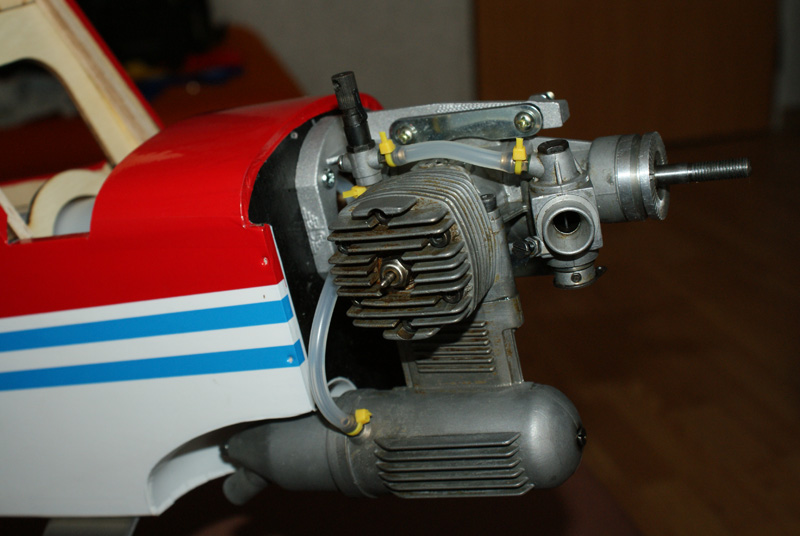

Jak mám motorovou přepážku, tak v ni je díra cca 3 -4 cm v průměru, skrz kterou prochází hadičky. V RCrevue popisuje, že je dobré tento otvor zacpat, kvůli vniknutí paliva. Ovšem otázka je, čím to udělat a jestli je to opravdu nutný. ;)
