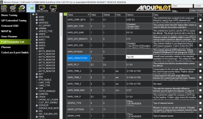

Pokud musíte otočit FC v letadle jinak než je šipka na FC tak v nastavení parametru zde, konkrétně jsem otáčel směr ze předu dozadu o 180 st. Podobně se dá otáčet i kompas na GPS. Pokud budete chtít použít i kompas na starty ze země v Auto režimu tak si kalibraci kompasu udělejte až v letadle až bude na svém místě.
Kompas by měl být nastaven tak aby při nastavení letadla směrem k severu bylo na stupnici 0 st.

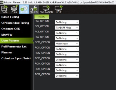

Letové módy se u letadel defaultně nastavují na CH8, ale než to řešit různými nesmysly a tlačit 6 pozic kombinací přepínačů nebo 6 spínačů jako má Boxer TX nebo TX16S a podobně je lepší nastavit jeden třípolohový přepínač a zbytek na jiné přepínače jako třeba mám zde, oni se totiž přepíšou posledním přepnutím aktuálního přepínače a máte pod každým přepínačem přesně to co chcete a hned po ruce.
AUTO mód funguje pouze když máte uloženou v FC nějakou trasu tak se nedivte.
Pro trasy je také nutné mít na FC SD paměťovou kartu, jinak vám nedovolí více jak 4 waytpointy.
Vše zde píšu k deskám SB F405 Wing.
