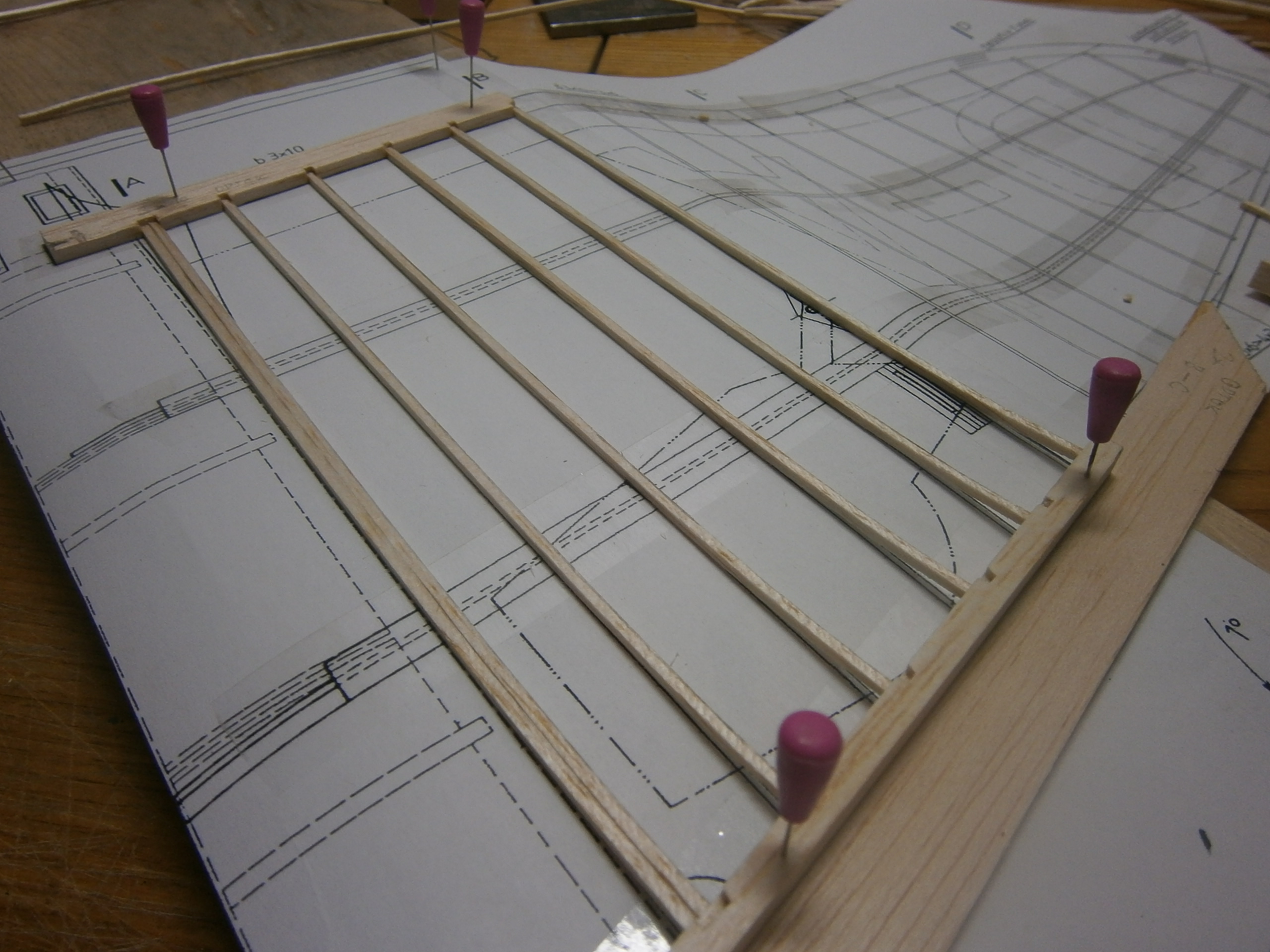

Jelikož tu vlastně nejsou skoro žádné fotky ze stavby, tak to teď napravím a nějaké přidám....

Re: Heinkel He-119

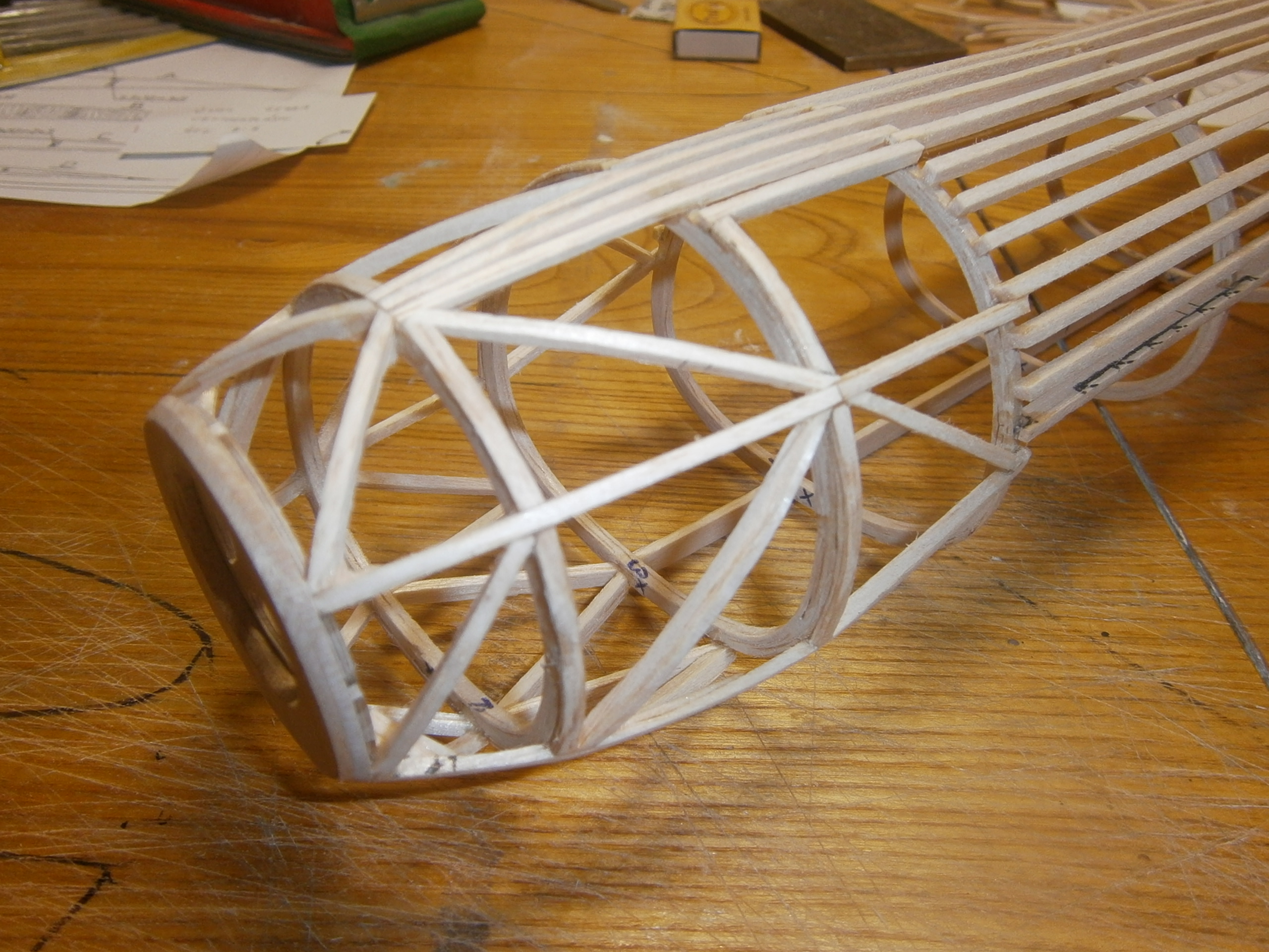

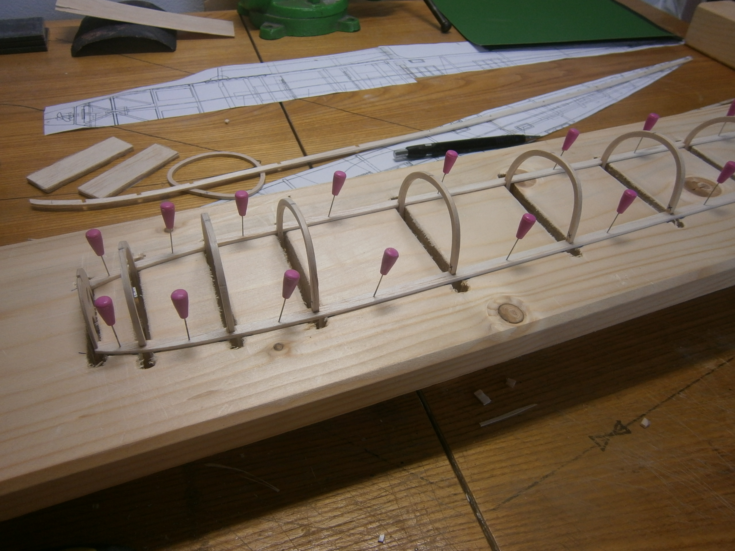

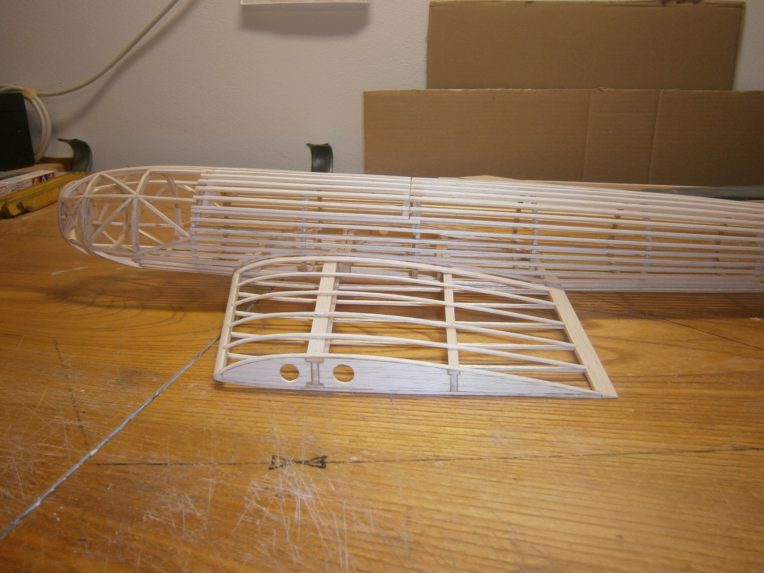

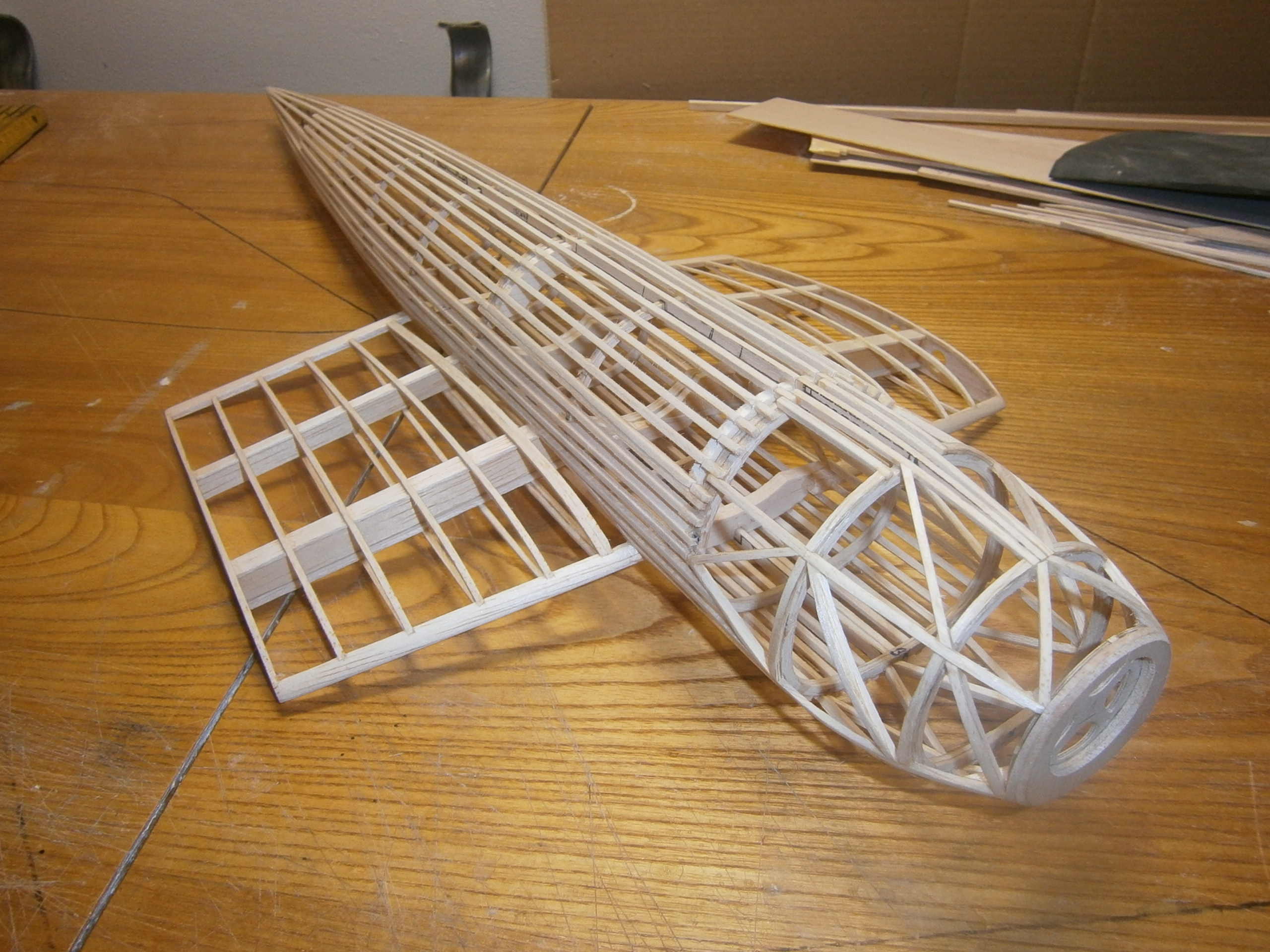

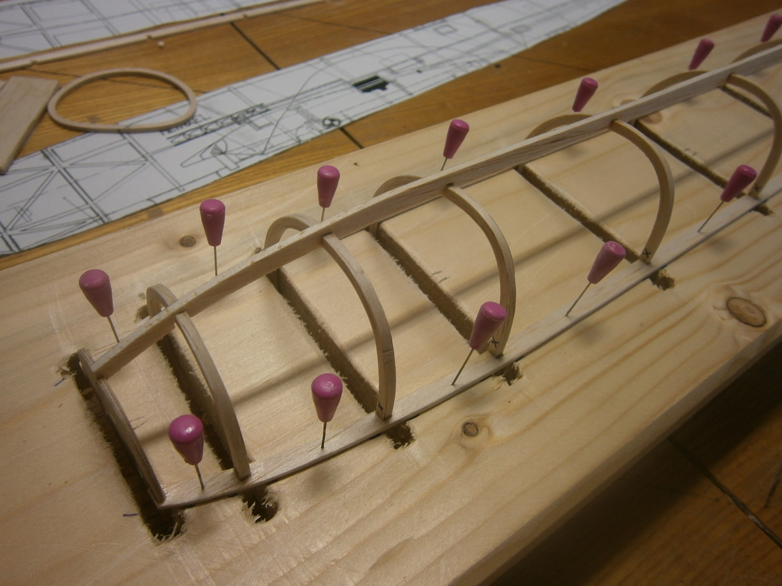

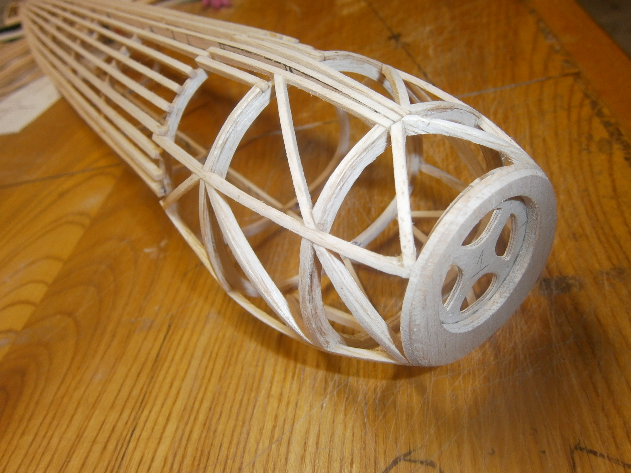

Tvar trupu je daný přepážkami, které jsou vyrobené lamelováním. Sice pracné, ale lehké a pevné! Pro výrobu trupu jsem si musel udělat jednoduchý přípravek, abych jednotlivé přepážky mohl spojit podélníky.

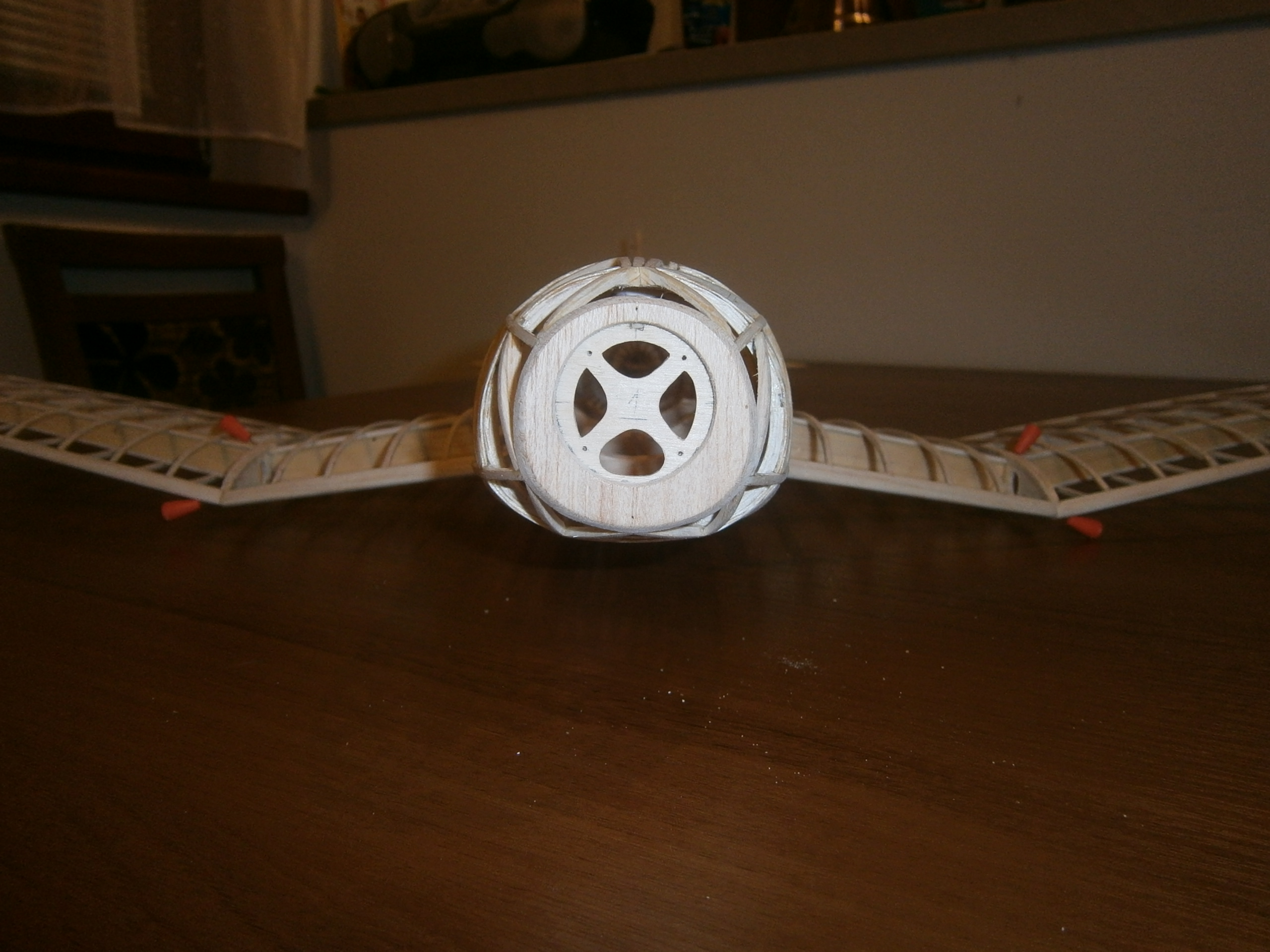

Přední část trupu s motorovou přepážkou, za kterou je budoucí kabina. Momentálně to však vypadá jako když by se něco nepovedlo jak mělo, ale má to tak být. A byl to docela kumšt udělat to tak jak to má být a aby to navíc i dobře vypadalo!

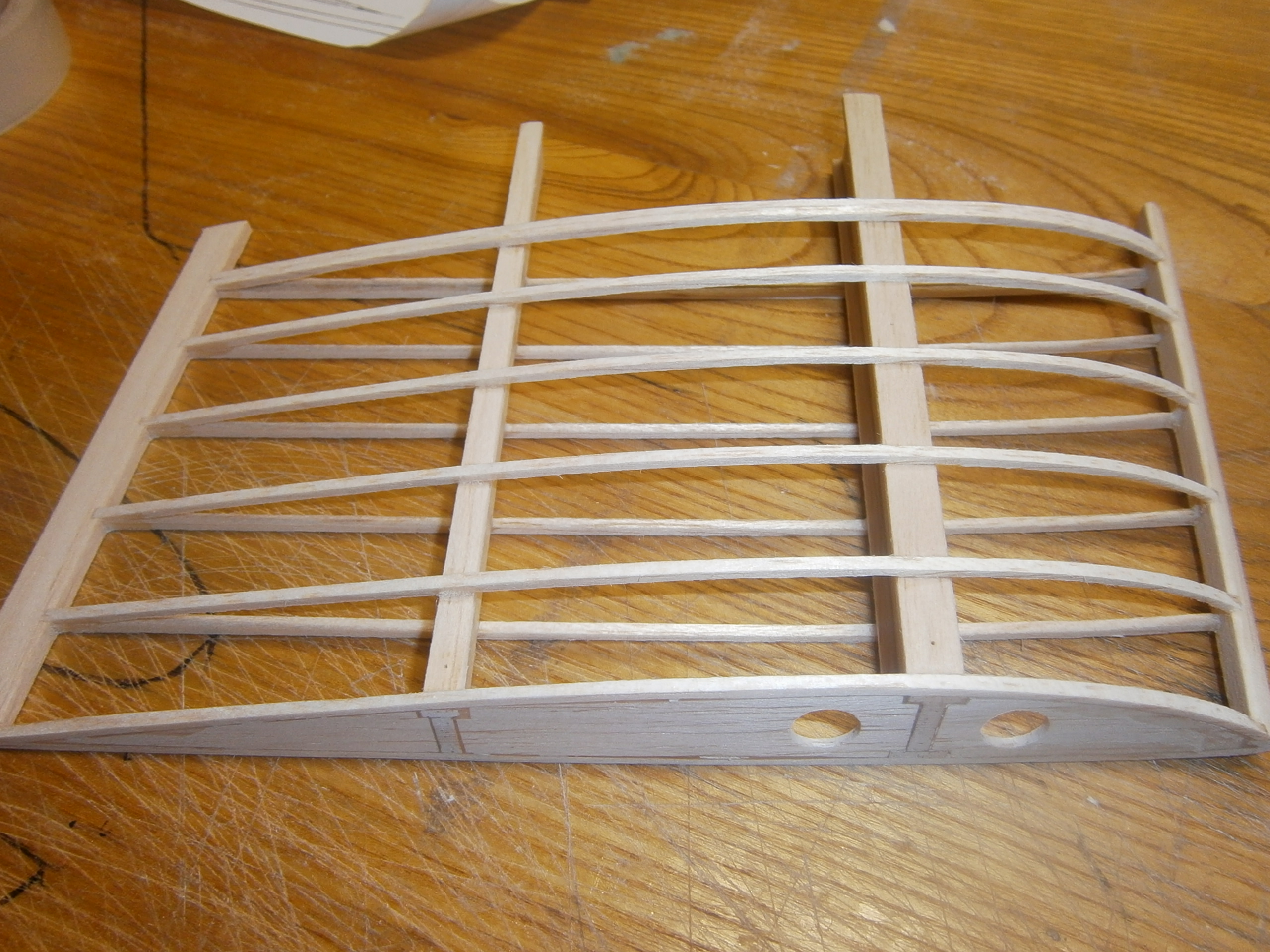

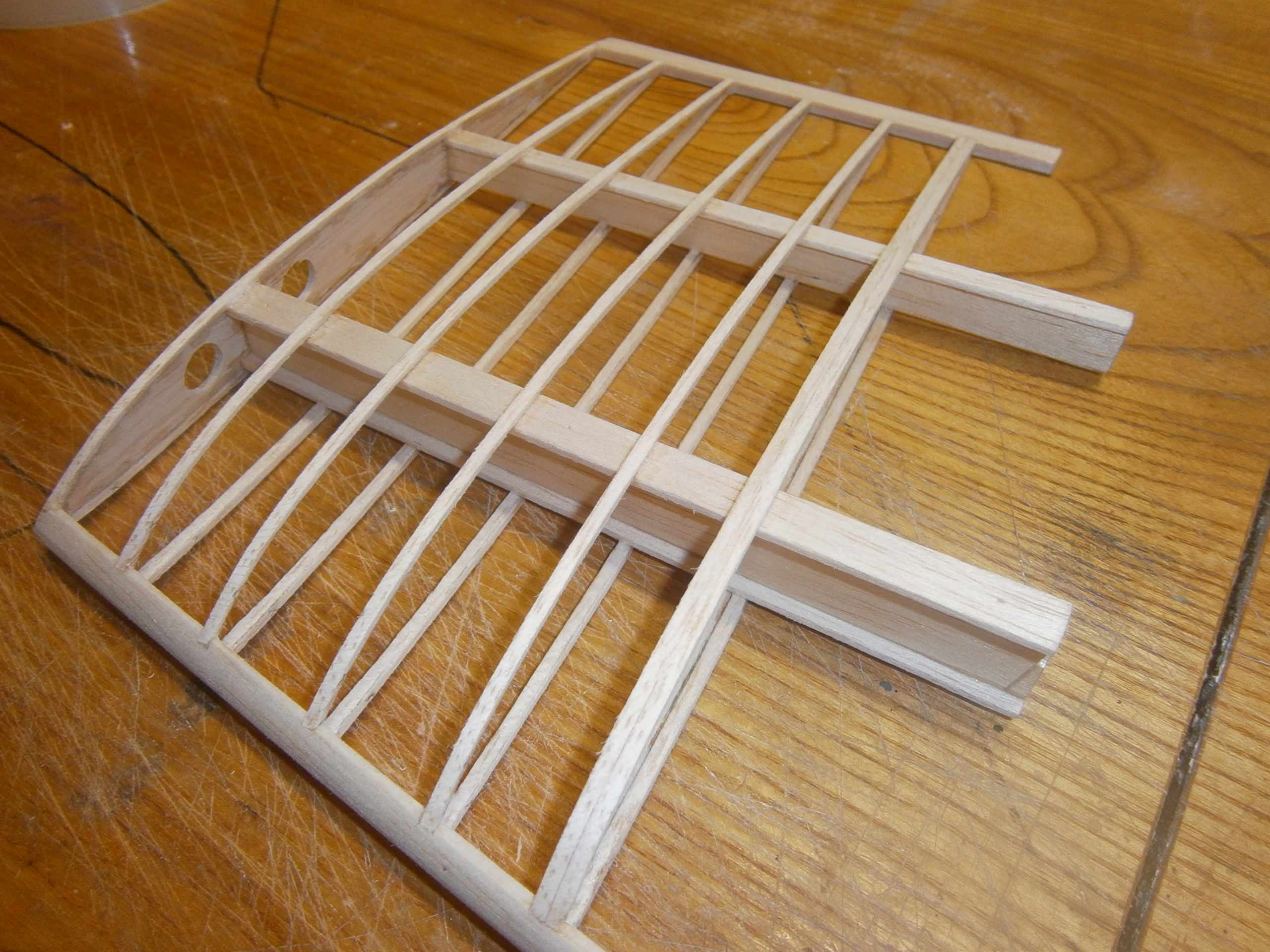

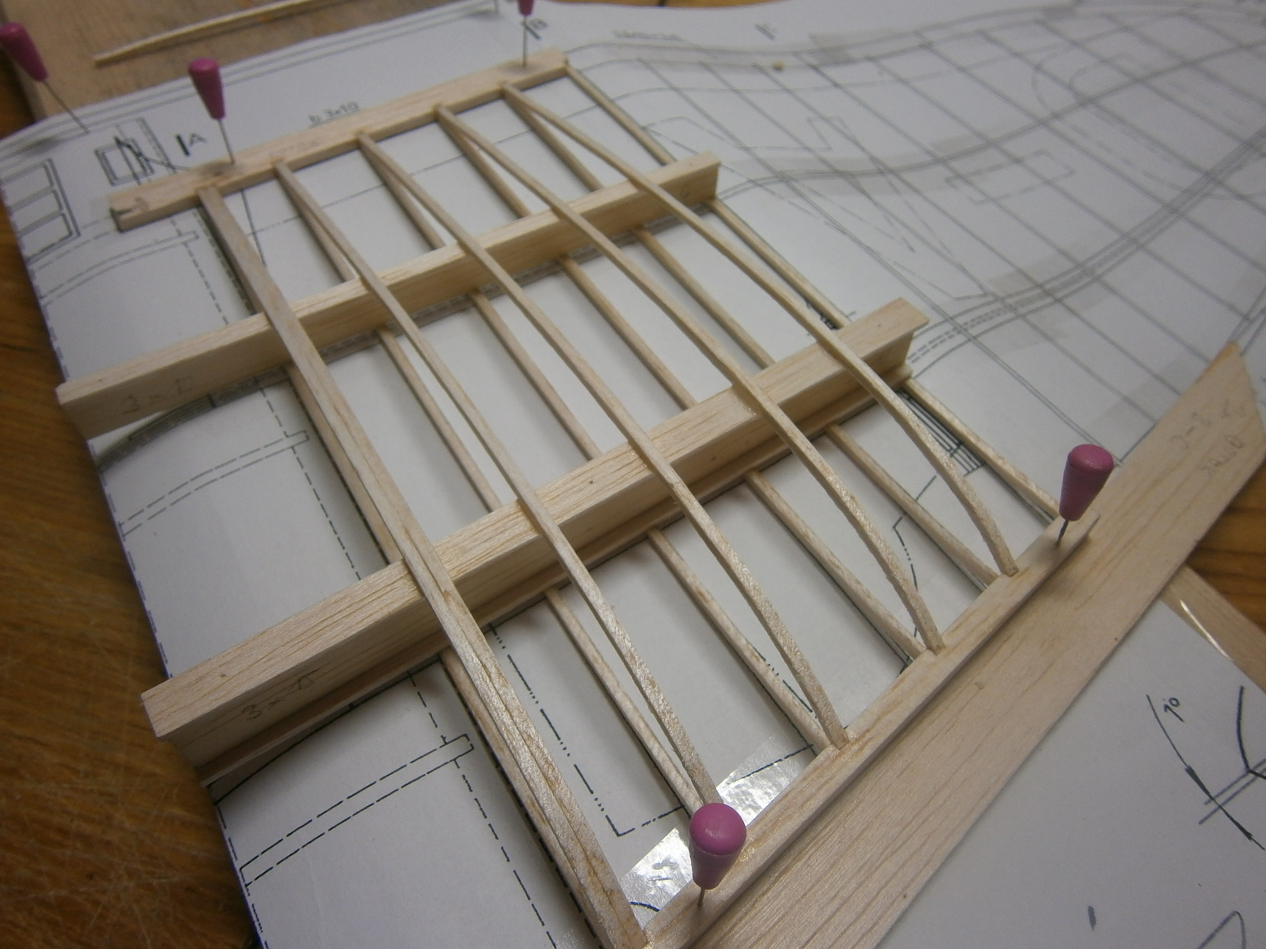

Křídlo je postavené pomocí páskovaných žeber, má 2 nosníky, v centrální části profilu I a T, opět slepené z více částí. Pracné, ale pevné a lehké ....když já mám tak rád podobné konstrukce....

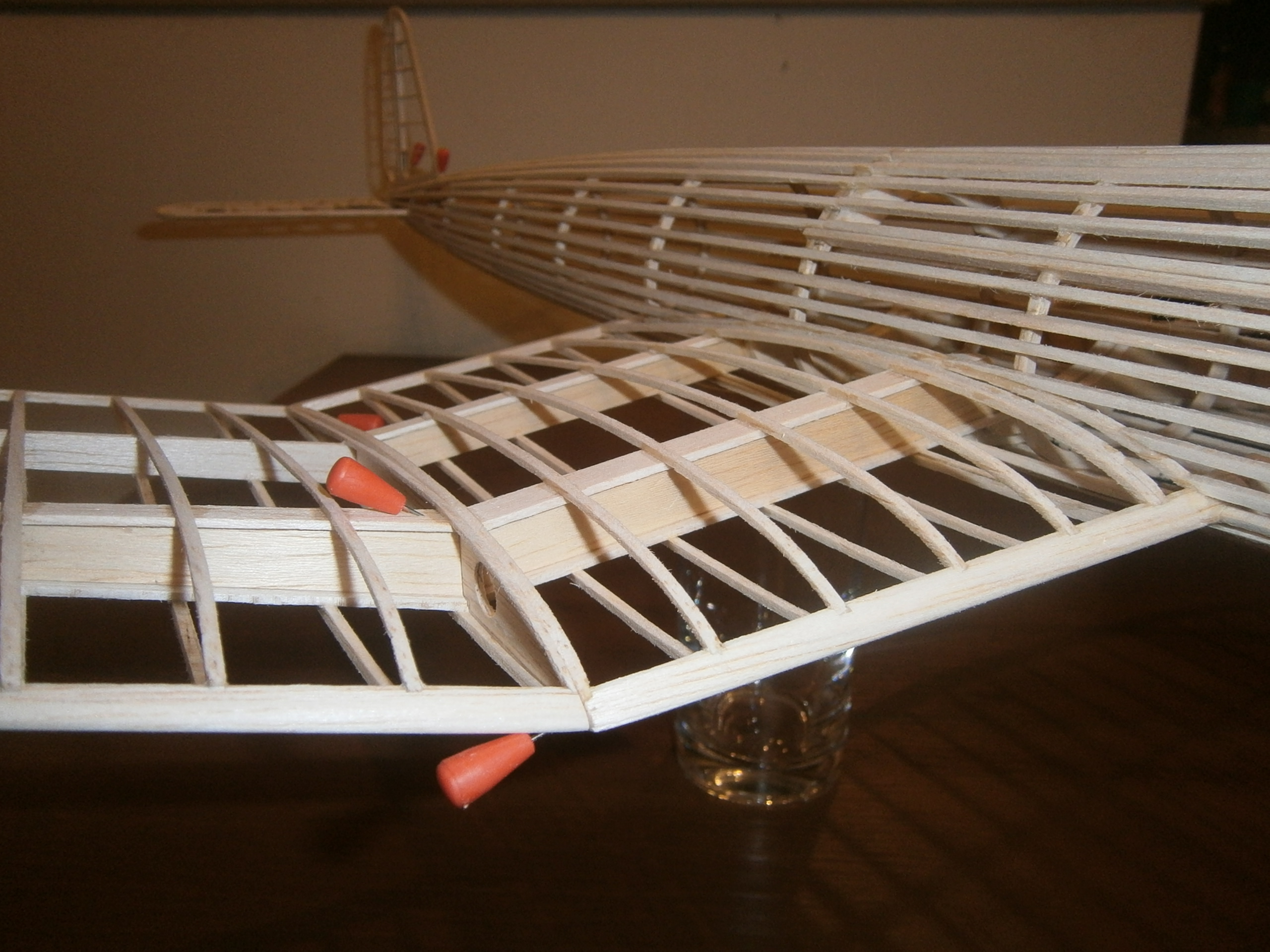

Trup spojený s centroplánem, který je lomený dolů. Tady už to začínalo vypadat hodně zajímavě a hlavně velmi netradičně!

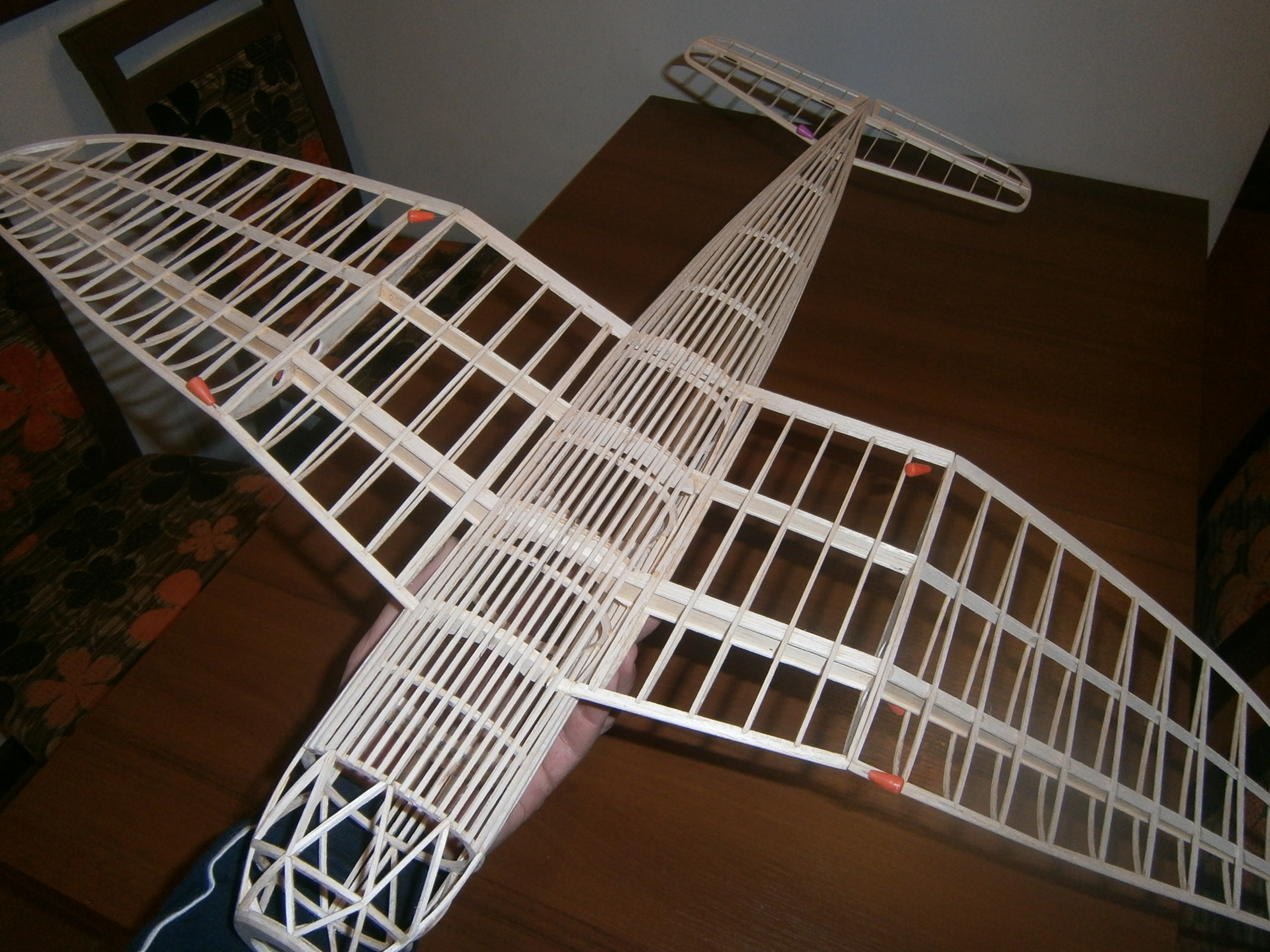

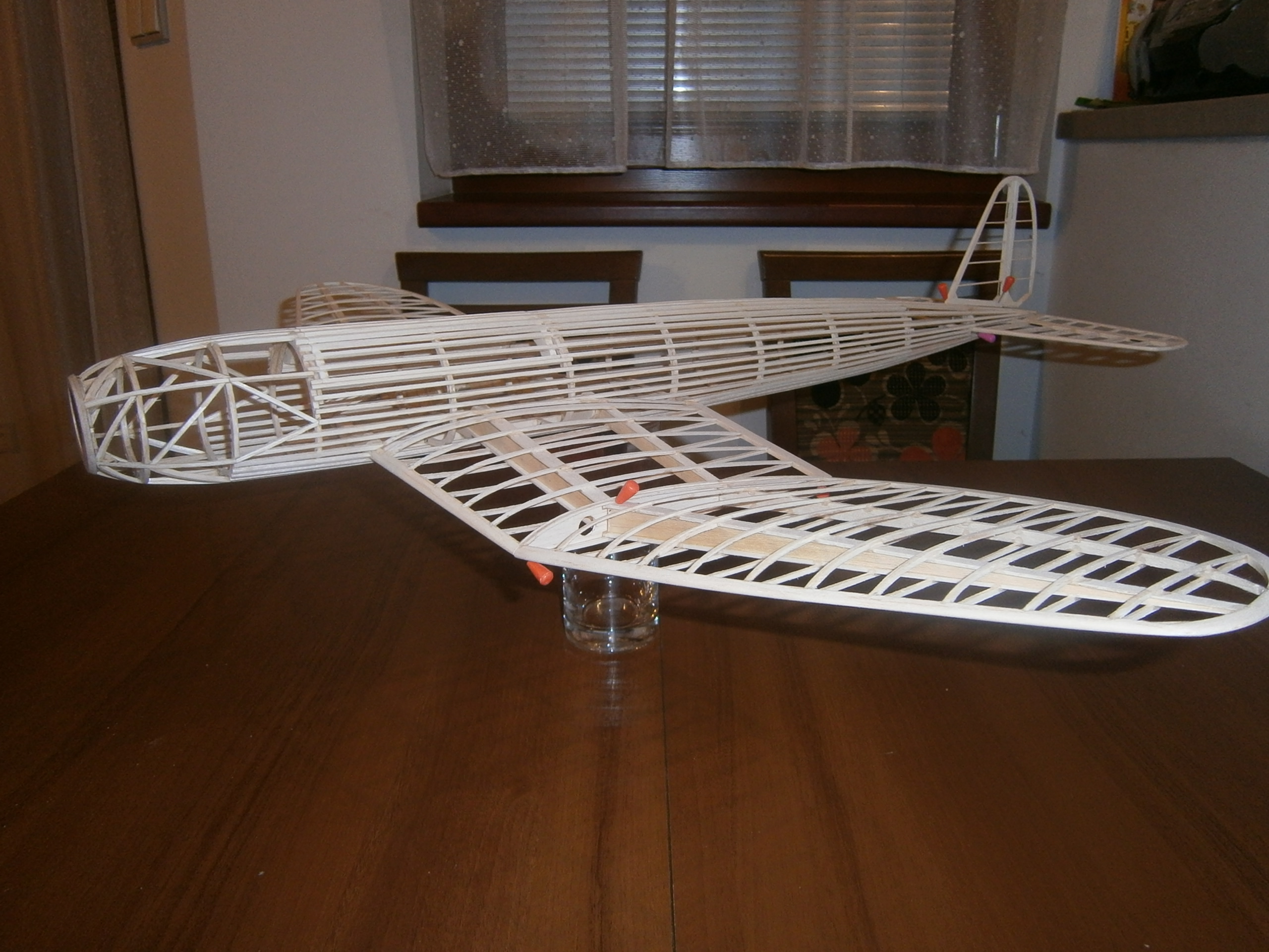

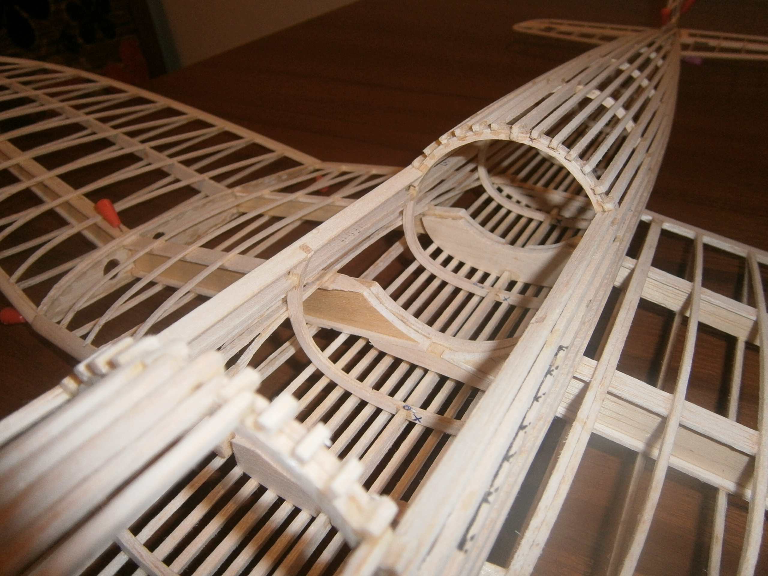

A konečně první našpendlení a je z jednotlivých dílů kompletní kostra modelu. Za mě nejkrásnější část stavby a kdyby to dokázalo v tomhle stavu létat, nechal bych to nejraději tak, škoda zakrývat potahem

Re: Heinkel He-119
Opravdu úctyhohodná práce dle těch fotek ze stavby i fotkách hotového modelu z předchozí stránky i tady viewtopic.php?p=7096#p7096.
Nešlo by sem dát prosím i nějaké detailní fotky hotové kabiny ze předu a boků?
Neuškodili by i nějaké základní parametry jako měřítko, rozměry, váha před / po potažení, komplet letová hmotnost, popis použité výbavy atp.
Máš to moc pěkně a čisto stavěno. Mohl by si popsat některé používané postupy do vlákna pro začátečníky nebo o dílenských postupech. Třeba ty zářezy v náběžce a odtokovce jsou jeden jak druhej, to vypadá na nějakou vychytávku.

Re: Heinkel He-119
Děkuji za chválu a jsem samozřejmě rád že se líbí...
Nějaké další fotky budu ještě postupně přidávat a detaily kabiny dle požadavků můžu udělat, ale uvnitř žádná maketová kabina není, je tam jen vnitřní vybavení modelu dle potřeby.
Nějaké technické údaje také doplním, ale to nechám až na konec, jsem rád že jsem se alespoň dokopal k fotkám a nějakému popisu.
Nakonec asi nepotěším, protože použité postupy je jen klasická práce s balzou! A na zářezy v náběžce a odtokovce jsem taky nepoužil žádný přípravek ani nejsou strojově vyříznuté, pouze mé ruce, nůž, plánek, balza a chuť do práce....

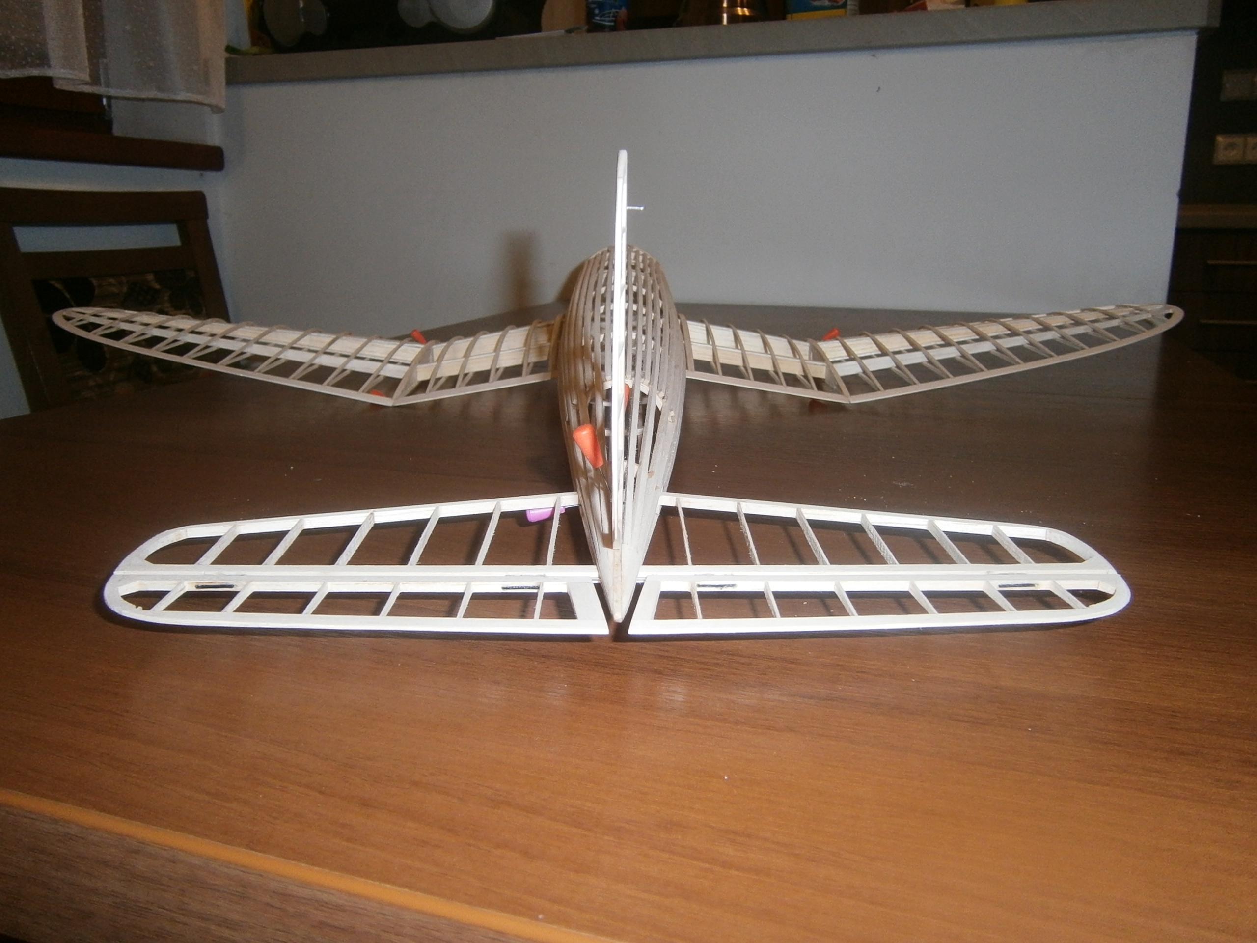

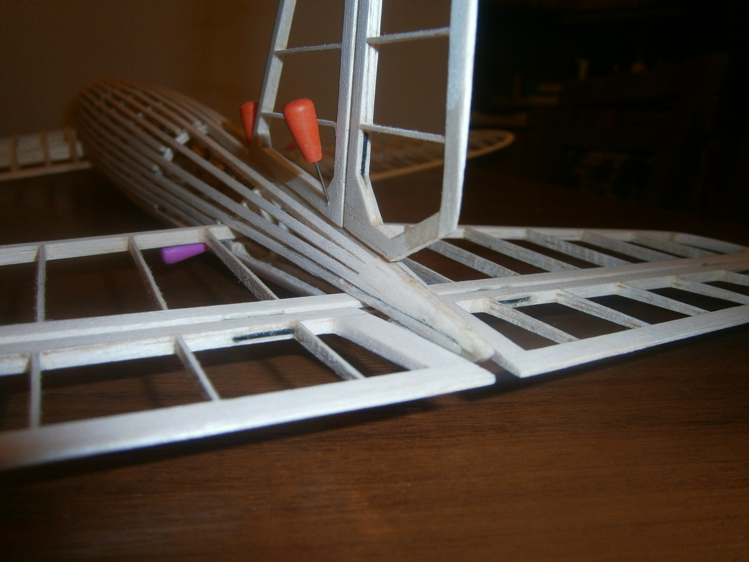

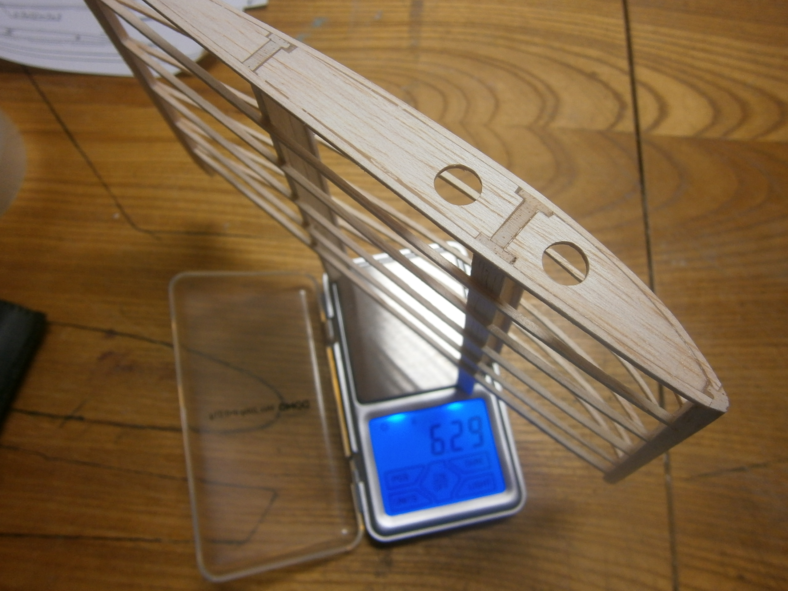

Tentokrát ještě pár detailních fotek balzové kostry modelu, nejprve část křídla, kde je krásně vidět profil nosníků a hmotnost tohoto dílu. A také je vidět že moje práce na první pohled možná precizní, není až tak dokonalá a občas něco nesedí jak by mělo a musí přijít na řadu lepidlo, které vyplní mezeru která tam neměla být.... A pak stačí lehce zabrousit dosedací rovinu a je to téměř dokonalé

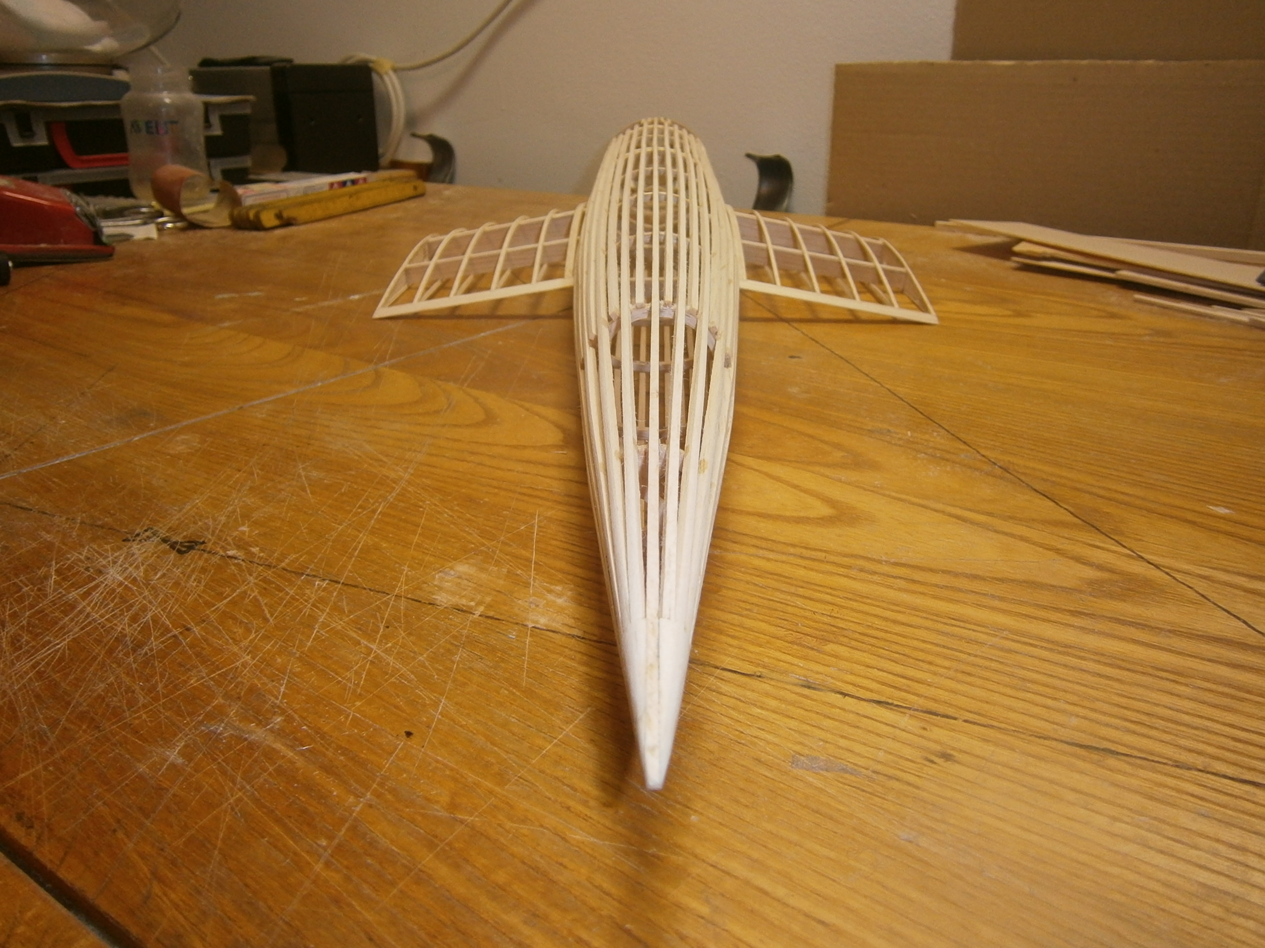

Další pohled na trup a centroplánem.
